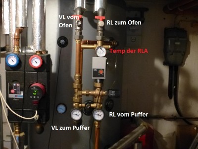

Zeig uns stattdessen doch mal ein paar Bilder von der Rücklaufanhebung (ohne Isolierung) und den Rohrleitungen die da dran hängen.

- Rücklaufanhebung von wasserrenner, beschriftete Anschlüsse
Ich hab in dem Bild mal die Anschlüsse beschriftet um sicher zu gehen das wir vom selben sprechen. Für den Ofen wichtig ist die Temperatur die an der Rücklaufanhebung eingestellt ist, abzulesen an dem Manometer das ich rot beschriftet hab.

Ganz genau so.Vorlauf vom Ofen war gestern 66°C und Rücklauf zum Ofen war gestern 64°C plus minus 1°C
Pumpenstart bei 85°C Ofentemperatur,Rücklauf eingedrosselt.Pumpe in Stellung 1 Konstantdruck.
Also schon ein klein wenig besser,jedoch immer noch nicht zufriedenstellend.
