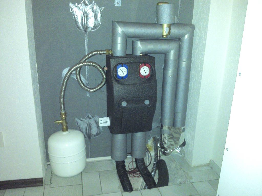

So, Donnerstag haben wir die Rücklaufanhebung direkt hinter den Walli in den Flur gehängt (Wand dazwischen),
nen Spirovent in den kleinen Rücklaufanhebung Kreislauf eingebunden und noch nen Spirovent zwischen Puffer und Therme
Schöner kleiner Rücklaufanhebung-Kreislauf, der auch schön schnell auf Temperatur ist
Den Vorlauf, welcher in die Therme als Rücklaufanhebung geht, haben wir auf die Pufferoberseite gesetzt.
Somit kein verschwendetes Puffervolumen und Therme wird direkt bedient
Das 80er MAG musste einem 140er weichen. Alle MAG haben jetzt einen Vordruck von 1,3bar,
Anlagendruck bleibt bis jetzt recht konstant bei 1,6bar...scheint jetzt also zu passen.
(Puffer war aber bis jetzt nur bis Mitte mit 65° und oben 71° geladen)
Luft bisher keine mehr gehört

Re: Königsspitze 2011 mit Quick-Dämmung im Saarland
Hier mal noch Bilder wie es jetzt ausschaut.
Die Tür hatten wir zugemauert und nutzen die Nische für die Jacken aufzuhängen

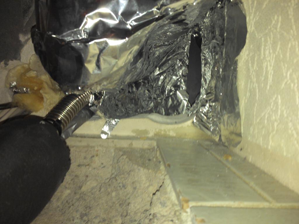

Unten rechts hab ich mit Alufolie mir einen Kanal gewurschtelt, somit nimmt er sich die Luft jetzt aus dem Flur
...zugegeben, sehr schlecht zu erkennen
Das Schwarze ist ein Teil der Zuluftöffnung vom Walli,also genau genommen die untere hintere Ecke vom Walli, diese geht ums Eck)

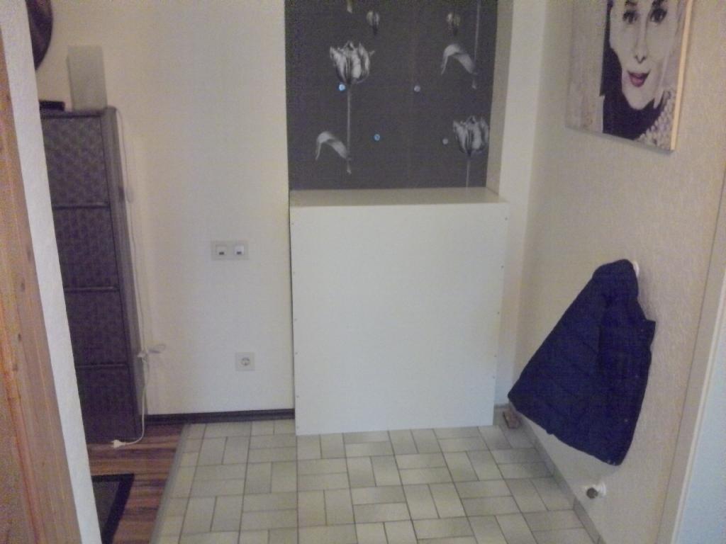

Und da der Flur eh noch nächstes Jahr renoviert wird, noch auf die Schnelle ne provisorische Verkleidung gebastelt
So haben wir halt noch ne kleine Ablage dazu bekommen
Unten rechts in der Ecke nimmt er sich die Luft. Öffnug ist 150x160mm
