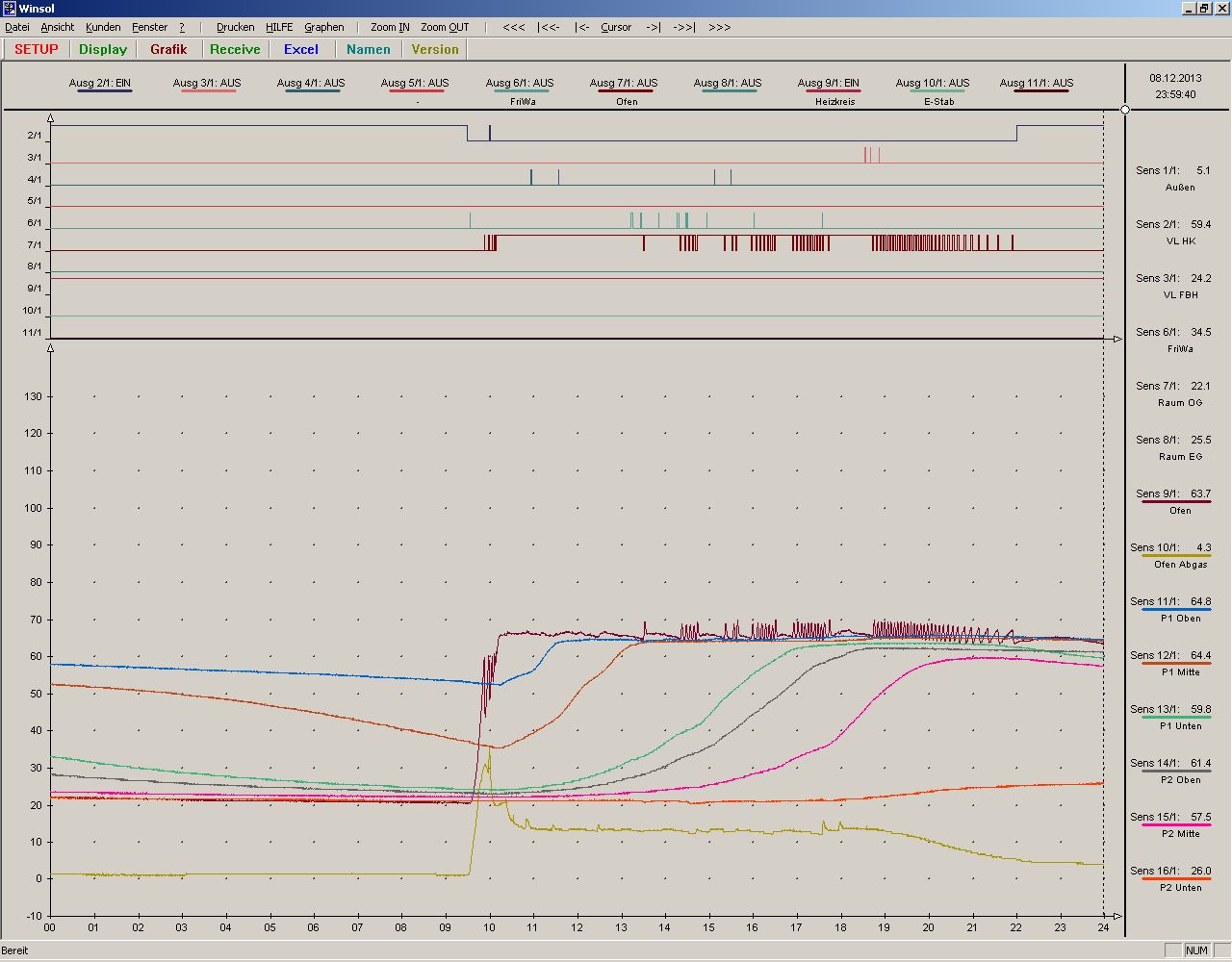

Problem: Wir müssen den Speicher anhand von festen installierten Messpunkten beobachten.
Hintergrund: Über die Rücklaufanhebung wird das kalte Wasser unten am Puffer entnommen und oben warm wieder eingespeist. Im Endeffekt wird die Warmwasserschicht beim Laden des Puffer von oben nach unten verschoben.
Der Fehler: Die 32°C warme Schicht in der Mitte wird daher niemals direkt auf 57°C erwärmt. Genauso wenig wie die 30° unten auf 40° gesteigert wurden.
Du darfst also nicht das Volumen errechnen, sondern musst du Zeit messen wie lange es braucht bis z.B. die 50°C Schicht vom oberen Messpunkt zum mittleren Messpunkt braucht. Das Volumen ergibt sich aus dem Abstand der beiden Fühler.
Die Temperaturdifferenz ergibt sich aus Rücklauf und Vorlauf an der Rücklaufanhebung. Wobei da auch der Zeitpunkt relevant ist ab dem die Temperatur des Rücklauf ansteigt weil warmes Puffer aus dem Puffer zum Ofen gelangt.
Wie das ausschaut siehst du z.B. hier: http://wallthermfreunde.de/download/file.php?id=158
Wenn man da die 50°C Linie verfolgt erkennt man z.B. auch das zwischen P1 mitte und P1 unten mehr Volumen liegt als zwischen P1 unten und P2 oben.
Und vor allem: Du verwechselst kW und kWh! Leistung und Arbeit.
