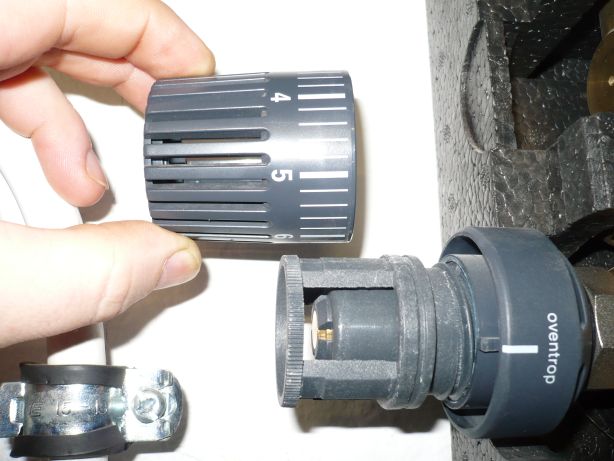

Erste Frage: Der Fühler der per Kapilarrohr mit dem Thermoelement verbunden ist wurde korrekt eingebaut? Foto bitte! (Das ist mein voller Ernst, wir hatten hier schonmal eine unvollständige Rücklaufanhebung!)
E Neubauten hat geschrieben:(das Thermostat ist ein "klassisches" Heizkörperthermostat würde ich sagen, da kann ich keinen Deckel abnehmen, zumindest sieht das nicht so aus...)
Genau den meine ich aber.
Rücklaufanhebung Thermostatknopf abgezogen
Er geht wirklich sehr schwer ab. Beim ersten mal hab ich mir an der Rohrschelle nebendran die Hand verletzt. :oops:
Neben den beiden Thermometern an den Absperrhähnen hat meine Rücklaufanhebung auch noch eins innerhalb der Isolierung. Das ist die Temperatur auf die das Thermoelelement gemischt hat, also die Rücklauftemperatur zum Ofen. Diese sollte, bei laufender Pumpe, stets >60°C sein. Ist sie niedriger tut die Rücklaufanhebung nicht was sie soll.

Hast die gleiche Rücklaufanhebung inkl. Pumpe wie ich ;)
Ich hatte damals Unterlegscheiben unter das Thermostat gelegt,
so stimmte dann Skala und tatsächliche Temperatur recht genau überein ;)
Könntest noch zusätzlich den Kapillarfühler mir Wärmeleitpaste einsetzen.

Re: Regler für Feuerungsklappe "spinnt"
Schraub das Thermostat mal ab und leg 2-3 Unterlegscheiben drunter ;)
...dann ist der Stift etwas weiter weg, die Rücklaufanhebung schließt mehr
(also lässt dadurch weniger kaltes Wasser durch) und deine Temperatur geht höher ;)
Kannst ja mal zum Testen (auf 70 Grad stellen) einfach das Gewinde um 1-2 Umdrehungen lösen.
Eine Umdrehung sind 1,5mm.
Hat den gleichen Effekt wie Unterlegscheiben. Kopf sitzt dann zwar locker,
aber zum Testen nicht schlimm ;)
