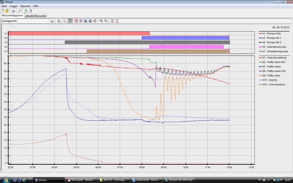

Ich bräuchte mal einen kleinen Rat, wie ihr den Ausschaltpunkt der Ladepumpe für den Walltherm gewählt habt. Bei mir besteht folgendes Problem:
Der Ausschaltpunkt ist an die Differenz zwischen Kesseltemperatur und TPU gekoppelt, was durchaus Sinn macht, um den Puffer nicht zu entladen. Jetzt passiert aber folgendes: die Kesseltemperatur sinkt in der Nacht nur sehr langsam, denn aufgrund der hoch eingestellten Temperatur der Rücklaufanhebung werden die Wasserregister gut gespült, ohne dass warmes Wasser in den Puffer gelangt. Gleichzeitig wird der Puffer aber über die Verbraucher geleert (Fußbodenheizung ab 4:30, Warmwasser-Zirkulation ab 6:00, Radiatoren ab 7:00). Der Puffer kühlte sich auf bis zu 50 Grad TPO und 28 Grad für die Fußbodenheizung (Zielwert war 34 Grad) ab. Die Ladepumpe lief weiter, die Gastherme ist blockiert, solange die Pumpe läuft.
Gibt es einen Rat, wie das Haus morgens dennoch warm ist?

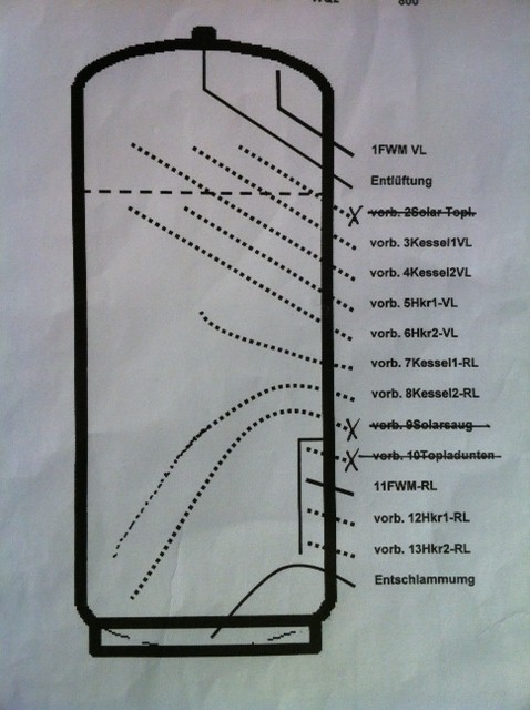

Lieben Dank. Ich denke genau das dürfte helfen. Ich habe mal den Aufbau des Puffers unten abgebildet. Da wäre ich nochmal für einen Rat dankbar, ob S9 (im Schema 5Hkr1-Vorlauf) oder S2 (im Schema 1FWM Vorlauf)besser wäre. Ich tendiere zu S9.
Im Puffer ist ein perforiertes "Blech" zwischen dem oberen und unteren Pufferteil, um die Schichtung für Warmwasser zu begünstigen.

tsrg hat geschrieben:Da wäre ich nochmal für einen Rat dankbar, ob S9 (im Schema 5Hkr1-Vorlauf) oder S2 (im Schema 1FWM Vorlauf)besser wäre. Ich tendiere zu S9.
Ich denke der Sensor sollte auf der Höhe sein auf der das Ofenwasser eingespeist wird.

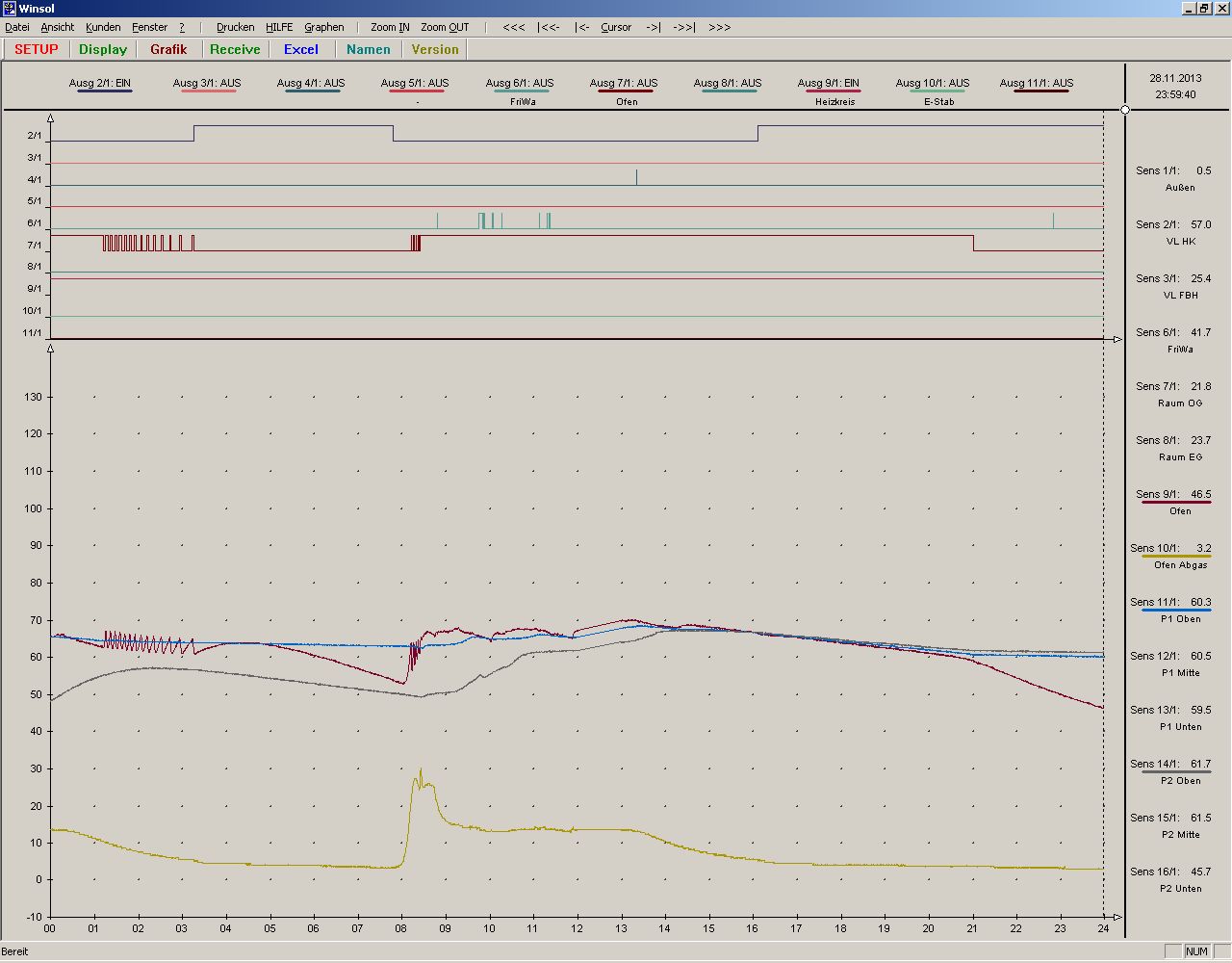

Sieht dann z.B. so aus:

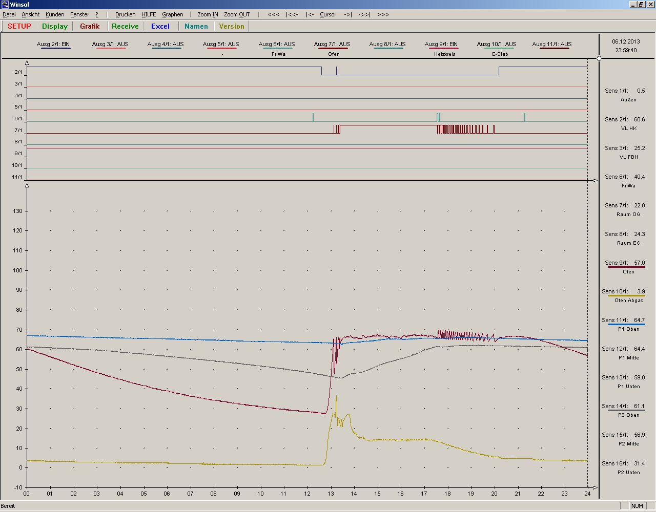

Der von dir beschriebene Fehler würde etwa so aussehen:
Der Walli war um 14 Uhr abgebrannt, die Pumpe lief aber noch bis 21Uhr nach.

JAU hat geschrieben: Ich denke der Sensor sollte auf der Höhe sein auf der das Ofenwasser eingespeist wird.
Das wäre dann am ehesten S2, also knapp über dem perforierten Blech im Puffer (= im unteren Warmwasser-Bereich).
Aber ich verstehe das schon richtig, dass es zum Schluß zwar nicht den Puffer entlädt, sondern allenfalls etwas zu Lasten der Schichtung geht?
