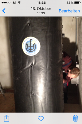

- Tank im Rohbau

Swen hat geschrieben:Im Moment läuft die Fußbodenheizung 24h mit 40° zum Estrich trocknen.
Daher komme ich im Moment auf 6-7 h Brenndauer bis der Tank voll ist.
Das erklärt natürlich einiges....dachte echt schon....unmöglich
Ok, die Quick-Dämmung ist schnell nachträglich installiert und Rauchrohr gegen ein gedämmtes gewechselt,
aber IR nachträglich ist teuer...
...hätte man müssen gleich mitbestellen...da hat dich wer schlecht beraten
Der 1000L Tank kann bei 35° Vorlauf und max. Durchladetemperatur von 85°, 58kWh speichern,
der Walli müsste ohne Abnahme min. 6 Stunden auf Vollast brennen
In einem Neubau macht ein Wilde Kaiser mit anständig Masse und IR-Glas einfach mehr Sinn
Wer hat die Anlage so geplant, du oder dein Heizungsbauer
Hoffe, dass ihr nicht Sklave eurer Heizung werdet
Re: Königsspitze II bei Erfurt
Verfasst: 19. Nov 2015, 16:00
von Swen
Geplant hab ich Sie selbst , Hand in Hand mit Wallnöfer.
Die Leute waren vor Ort und haben sich die Gegebenheiten angeschaut.
Die Dämmung war im Gespräch, man riet mir aber es erst mal ohne zu versuchen.
Die Heizung läuft im Moment den 2. Tag also 48h mit 30° Vorlauf und im oberen Tank sind immer noch 70°.
Der Walli ruht seit 2 Tagen. Ich bin im Moment vollumfänglich zu frieden .
