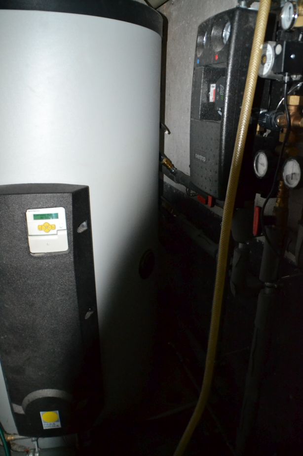

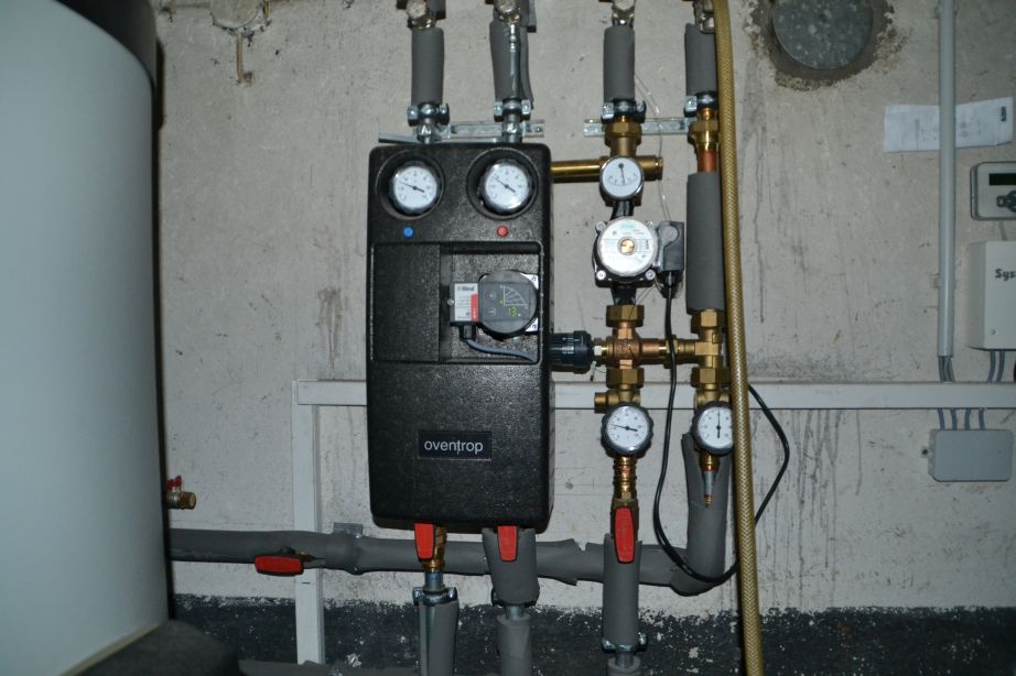

Re: Der Walli lässt ständig das Wasser ab

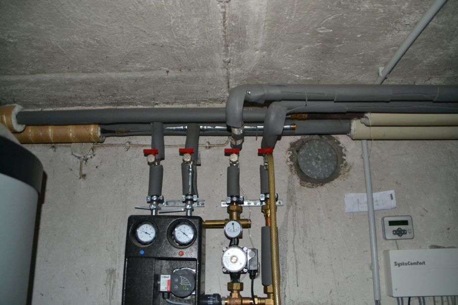

Äh doch, wichtige Frage:
Das links von Oventrop ist die Regelung für die Vorlauftemperatur der Heizung?
Das rechts ohne Isolierung die Rücklaufanhebung fürn Walli?

Genau so ist es!!

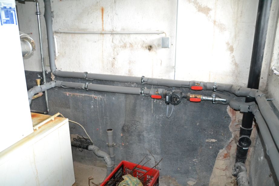

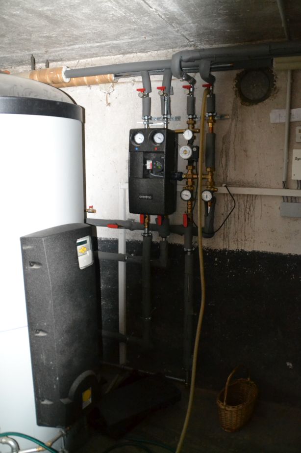

Den Bildern nach sind mir jetzt keine direkten Fehler aufgefallen. Zeigt aber schön warum Fotos oder ein korrekter Plan für so ne Ferndiagnose wichtig sind. Als du geschrieben hast das Ölkessel und Walli per T-Stück aneinanderhängen bin ich davon ausgegangen das du Rücklauf und Vorlauf meinst, ist zum Glück nicht so. Die Anbindung ist korrekt, das T-Stück im Vorlauf sollte eigentlich kein Problem darstellen. Wenn beide Pumpen laufen weicht das Wasser in die Richtung aus in die es soll: in den Puffer. Man darf ja auch nicht vergessen dass in dem Moment auch beide Rückläufe ziehen...
Die Rücklaufanhebung sieht soweit auch korrekt aus, ich hatte extra noch im hochauflösenden Bild geschaut, auch das themische Ventil wurde korrekt eingebaut. Das einzige was auffällt: Der Kapilarfühler sollte eigentlich beim oberen Thermometer verbaut sein. Ich vermute da kommt ihr nicht mehr ran weil die andere Leitung im Weg ist.

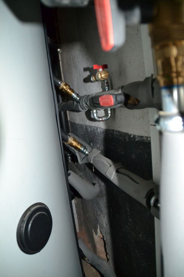

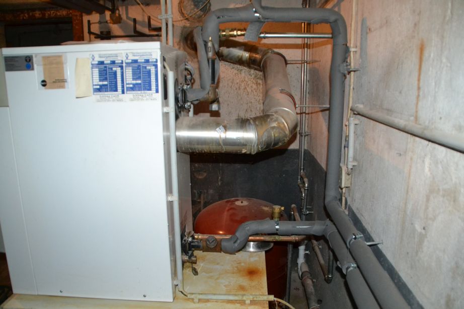

Vom Heizölkessel sieht man nicht viel, da ist auffällig das die Leitungen sehr hoch verlaufen. Das ist auch nur der Kessel? Kein Brauchwasserspeicher mehr dran?
Man sieht auch die Schwerkraftbremsen nicht. Der Punkt an der manuellen Betätigung sollte immer in Flussrichtung zeigen. An der Rücklaufanhebung also nach unten und an der Kesselpumpe nach links.
Was ich auf den Bildern noch vermisse ist das MAG. Dann hätte man mal einschätzen könne inwiefern die Druckschwankungen ok sind. Das der Druck am Walli stärker geht als am Puffer habe ich auch schon beobachtet, die Rücklaufanhebung macht aber nie ganz dicht, also ein Ausgleich ist immer da.
Nichts desto trotz wäre es denkbar das ein Manometer nicht ganz ok ist. Das im Keller wurde bei der Sanierung auch ersetzt? Ich hatte mal den Fall da war eine Bohrung in der Kesselgruppe zugewachsen. Perfekter Systemdruck - immer! :shock:

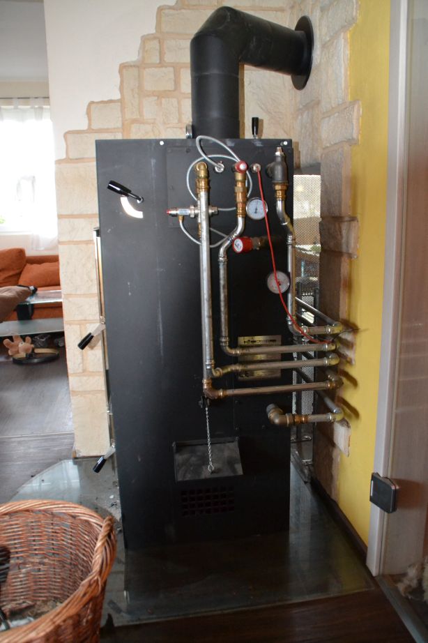

Wobei ja der Druck am Walli korrekt ausschaut. Das Druckbegrenzungsventil sollte daher nicht auslösen.
Hast du mal kontrolliert ob an den Abläufen vom Walli im Fehlerfall tatsächlich Wasser kommt? Nicht das es doch nur Luftgeräusche sind...

Interessant wären auch mal Einstellung der Pumpen. Wenn ich richtig sehe steht die fürn Walli auf 1, das reicht Erfahrungsgemäß nicht!

"Vom Heizölkessel sieht man nicht viel, da ist auffällig das die Leitungen sehr hoch verlaufen. Das ist auch nur der Kessel? Kein Brauchwasserspeicher mehr dran?"
Der wurde laut der Fachfirma angeblich abgehängt. Ein Bild der Ölheizung habe ich dir nochmal geschickt.
"Was ich auf den Bildern noch vermisse ist das MAG. Dann hätte man mal einschätzen könne inwiefern die Druckschwankungen ok sind. Das der Druck am Walli stärker geht als am Puffer habe ich auch schon beobachtet, die Rücklaufanhebung macht aber nie ganz dicht, also ein Ausgleich ist immer da.

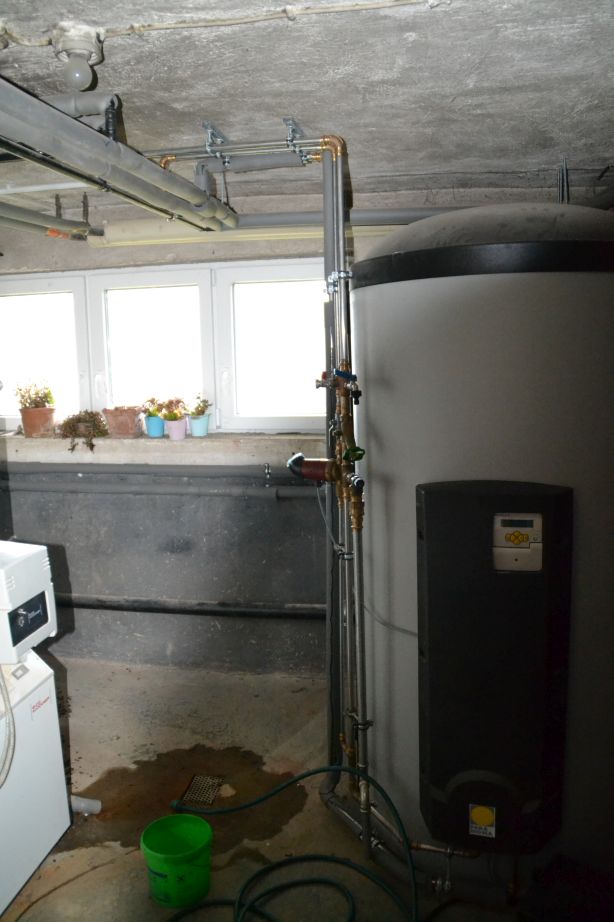

"Hast du mal kontrolliert ob an den Abläufen vom Walli im Fehlerfall tatsächlich Wasser kommt? Nicht das es doch nur Luftgeräusche sind..."
Auf dem einen Bild siehst du die Wasserflecken am Boden. Das ist jeden Tag aufs Neue so.
"Interessant wären auch mal Einstellung der Pumpen. Wenn ich richtig sehe steht die fürn Walli auf 1, das reicht Erfahrungsgemäß nicht!"
Die Pumpe an der Rücklaufanhebung läuft auf Stufe 3.

Esel81 hat geschrieben:Der wurde laut der Fachfirma angeblich abgehängt.
Dann ist das unter dem Kessel der alte Brauchwasserspeicher.
Esel81 hat geschrieben:Auf dem einen Bild siehst du die Wasserflecken am Boden. Das ist jeden Tag aufs Neue so.
Du kannst im Moment aber nicht sicher sagen aus welcher Ablaufleitung das Wasser kommt?

Ich kann selbstverständlich nicht sagen ob das Wasser von der Ölheizung oder Walli abgelassen wird.
Seit Neuestem läuft auch noch Wasser aus dem Überlauf/Ablauf des Puffers ab.
