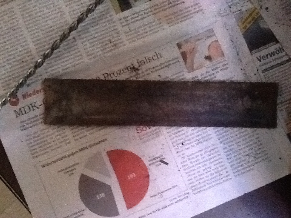

Allerdings lag nach der Reinigung ein Blech in der unteren Brennkammer. Kann mir jemand sagen, wo es hingehört? Mein Mann ist krank, er hat sich sonst immer um den Ofen gekümmert....

Hoppla. :shock: Da fällt mir jetzt nicht viel dazu ein...
Wie groß (Länge, Breite, Stärke) ist das Stück denn?
Und die unregelmäßige Kante links, ist das vom Feuer angenagt oder abgebrochen?

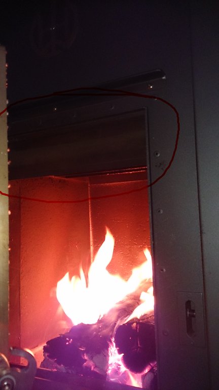

das sieht aus wie das Feuerleitblech das in der oberen Brennkammer ganz oben direkt vor der Scheibe hängt. Das Ding ist ja nur eingehängt und fällt auch beim (ehrgeizigen) Holz nachlegen gerne mal runter.
Einhängen geht im kalten Zustand recht einfach. Ich kann's inzwischen auch im heißen Zustand mit der Zange ;-)
Auf einer Seite sollte ein Gewinde sein. Darin ist oder war einmal eine Schraube die am Ofenkörper einen Anschlag bildet damit das Blech nicht zu weit in Richtung Scheibe hängt.
Für wirklich wichtig halte ich dieses Blech nicht - trotzdem habe ich es noch drin.
