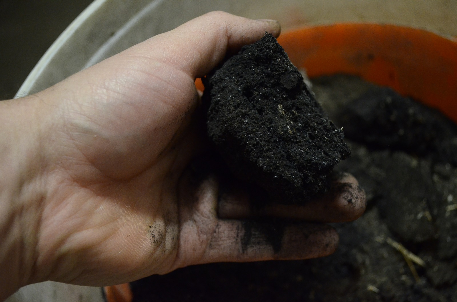

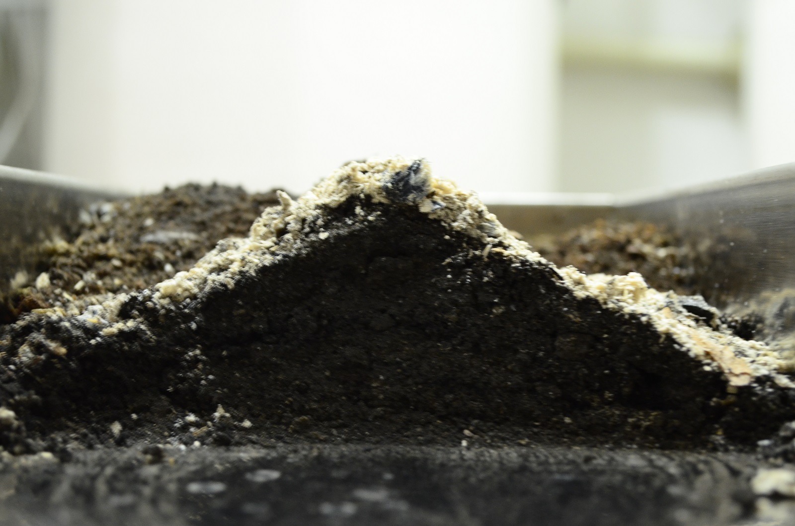

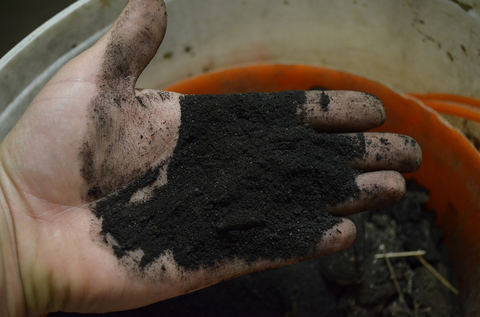

Hey Leute ladet mal in dem Thread Bilder von der Asche eures Wallis hoch, würde mich mal intressieren.
Meine kann man schon fast als Schlacke bezeichnen.
Auf den Bildern seht ihr was ich nach ca. einer Woche heizen rausgeholt habe.
Unter den Düsen war es eine Art versinterter Haufen, fest, porös, aber man kann ihn zerkrümeln.
Farbe erinnert mich an das was aus den Pellteskesseln rauskommt, wie feines Kaffeepulver. Hat nach dem zerkrümeln auch eine ähnliche Konsistenz, einen Aufguss wollte ich dennoch nicht damit machen
Ach ja geschürt wurde in der Zeit hauptsächlich Fichte und Kiefer in recht großen Stücken

Die Asche im unteren Brennraum saug ich gleich mit ab wenn ich den oberen Brennraum sauber mache.
Da sintert dann auch nix und bekomm es ohne Meißel raus.

Vermute, dass du die Asche unten drin immer liegen gelassen hast und die Vergaserflamme permanent drauf geballert hat
...stimmts
Wenn ja, dann ist das normal, das verbackt mit der Zeit dann etwas
...sind schließlich gute 1000°
Ich belasse ja vorne immer eine Art "Mauer" vor der Scheibe um sie zu schonen, da entstehen dann auch immer ein paar Stücke, die so zusammengebackt sind
Würde da aber im unteren Brennraum nicht soviel liegen lassen, da so einfach mehr Dreck durch die Wärmetauscher gezogen wird und du öfter reinigen musst

Ja genau, wie ich schon geschrieben habe, war nicht ganz ne Wochenausbeute unten drin.
Ich lass das einfach liegen, sackt im Laufe des Brenntages schon immer ziemlich stark zusammen was man runter gekehrt hat. Und am Ende bleibt eben dieses dunkle versinterte Zeug übrig hehe.
Man sieht ja dass die Asche die ich runterkehre hell ist, die wird aber scheinbar auch nochmal weiter verbrannt.
Die Mauer vor der Scheibe habe ich schon auch. Scheibenspühlung ist nach wie vor komplett zu. Die Trübung ist nicht weiter voran geschritten, was sich neu ansetzt lässt sich feucht abwischen.
Aber jetzt mal im Ernst, bei den Pellets die ich gebunkert habe steht was von Ascheerweichungstemperatur 1400°C und die sind auch aus Fichte.
Mich würds ja schon mal reizen im unteren Brennraum mit einem Thermoelement die Temperatur zu messen.

Asche, die erst kurz im unteren Brennraum liegt, also oben auf dem Haufen, ist bei mir weiß-grau. Aber schon darunter im Haufen vom selben Tag wird es etwas braun und fester. Ich vermute ähnlich wie bei Oberfranke, aber nicht so dunkel, liegt aber auch nicht so lange und ich nehme anderes Holz. Ich verwende derzeit recht viel Eiche, mit Anteil von Birke und Traubenkirsche, sehr wenig Kiefer und anderes.
Die Schlackenbildung stört mich im unteren Brennraum nicht, ist aber oben lästig, weil sie sich nicht so leicht bei der täglichen Reinigung aus den Rosten entfernen lässt. Der einfache Wallnöfer-Feger reicht an der Stelle nicht und zum Wegsaugen haftet sie schon zu stark.

Asche unten verbackt halt, wenn man sie lang genug liegenläßt.
