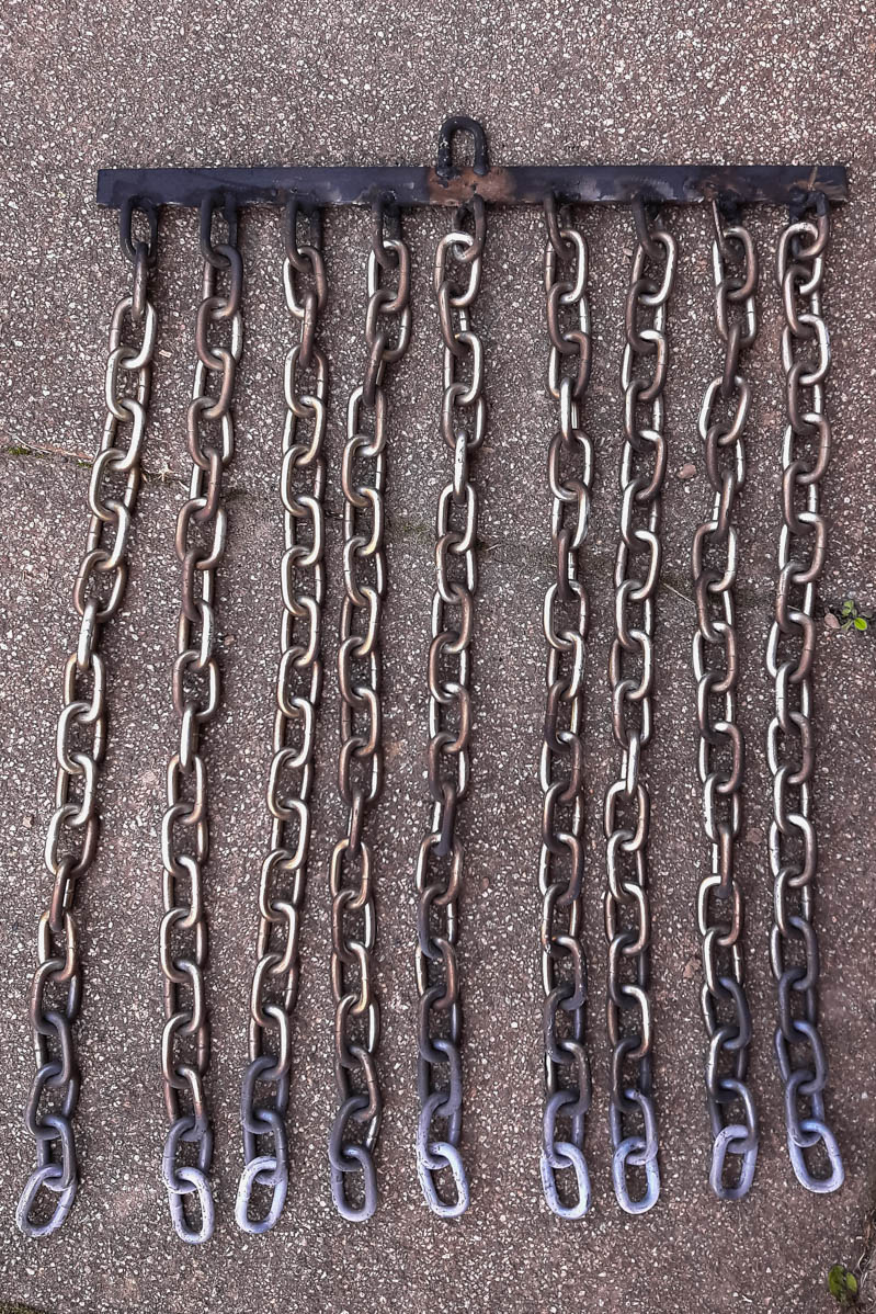

ich habe mich inspireren lassen und Ketten in die Rauchzüge gehängt:
- Wirbulatoren nach 2x Feuer
Das Flacheisen ist 36,5cm lang, die 50cm langen Ketten sind im Abstand von 4cm angeschweisst.
Ohne Wirbulatoren habe ich bei geöffnetem Umlenkdeckel eine Abgastemperatur von 160-180°C, geschlossen 90-110°C. Ich habe sie normalerweise ca. 2cm geöffnet, dann ist die Abgastemp. recht stabil bei 110-120°C.
Bei meinen Tests mit den Wirbulatoren kam die Temperatur auch bei komplett offenem Deckel nicht über 110°C hinaus (12°C Außentemp, trocken, nur leichter Wind).
Wenn ich den Deckel schließe sinkt sie auf 80°C und der Zug lässt nach einer Weile nach.
