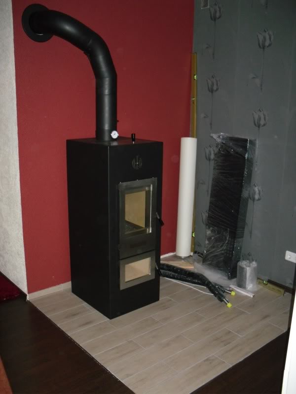

Schau dir mein Rauchrohr an, auch net wirklich optimal
Hätte da keine Bedenken
