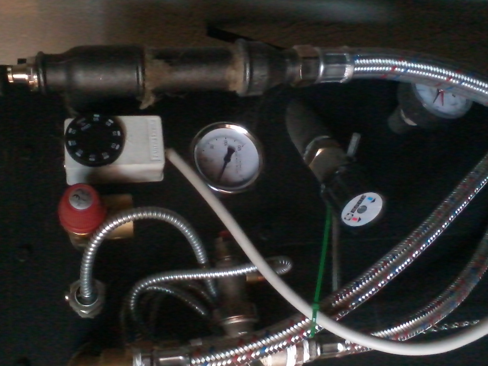

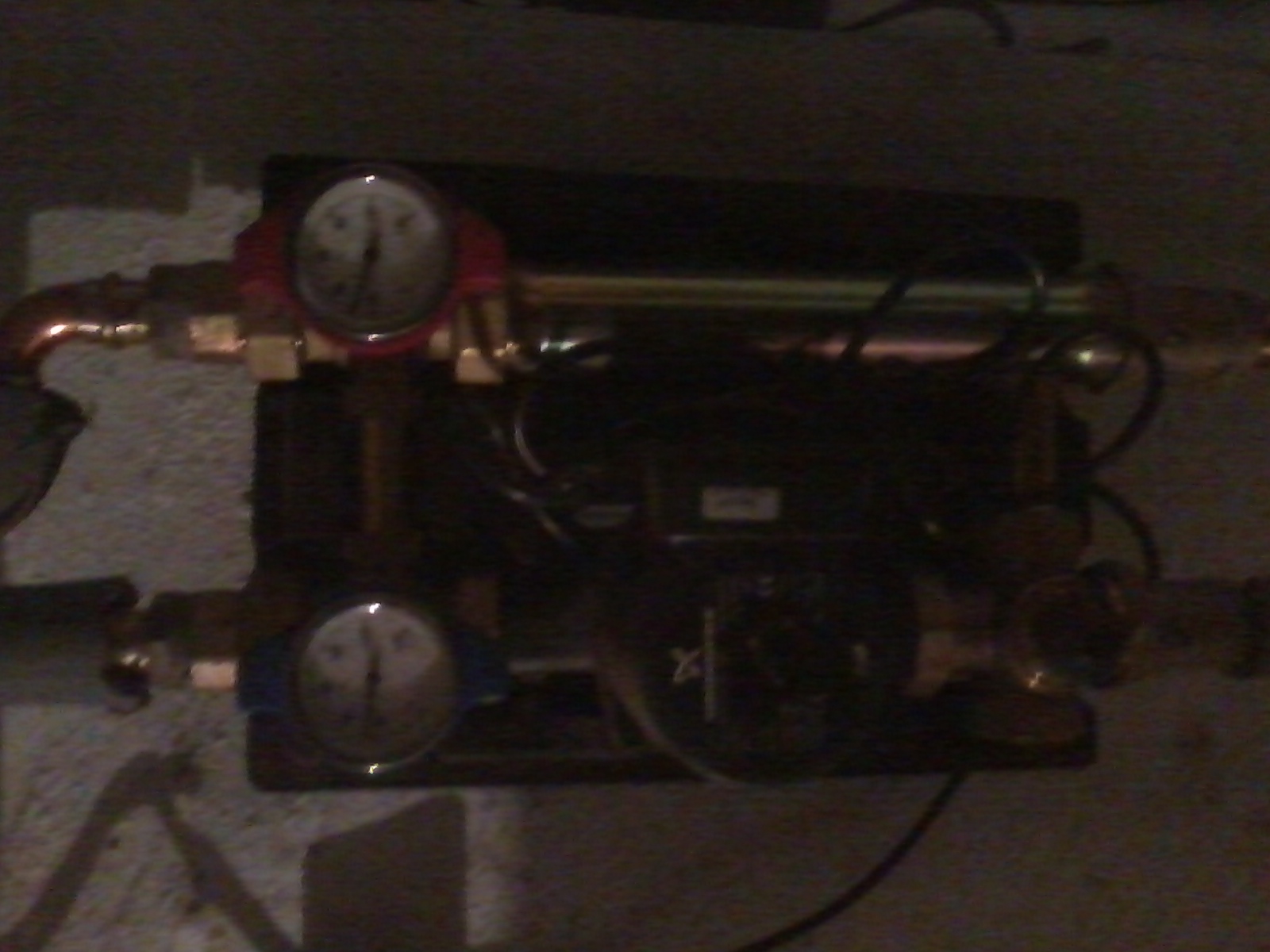

entschuldigt mein Unwissen, aber wahrscheinlich ist schon eine Rücklaufanhebung verbaut (die Anlage wurde von einem von HEE vermittelten Installateur gebaut und in Betrieb genommen). Wie das Ventil aussieht und wo es sitzt, weiss ich leider noch nicht, aber im Betrieb stehen Vor- und Rücklauf idr auf 60 Grad. Ich versuch mal zwei Fotos anzuhängen...
Der Kamin hat ein 15er Rohr, richtig.
Angefeuert habe ich tatsächlich nicht so wie Schlimmfeld es empfiehlt, stattdessen habe ich immer erst etwas Papier, kleine Äste und einen dünnen Scheit reingetan, sobald der Scheit brennt, lege ich dann noch ein paar Scheite nach (meistens nur so 3 bis 4) und warte dann bis die Agastemparatur 300° erreicht. Nachgelegt wird dann, wenn nötig, wenn die bis zur Glut runtergebrannt sind. ABER eine richtig schöne Flamme nach unten habe ich tatsächlich meist nur direkt nach dem Umlegen.
Den Tipp die Klappe nur halb zu schliessen, konnte ich nicht umsetzen, da die Klappe quasi zufällt, da geht nur auf oder zu.
Es ist wie gesagt ein 500L Speicher, wenn der Ofen so wie grad nur am Abend für ein paar Stunden läuft, klettert die Temparatur auf zw. 30 & 40° bei längerem Betrieb dann auf 60°.

Auf dem Foto kann ich leider nix erkennen. Wenn aber Rücklauf und Vorlauf in der Pumpengruppe "miteinander verbunden" sind und die Temperatur stimmt wird das schon passen.Nordhesse hat geschrieben:wahrscheinlich ist schon eine Rücklaufanhebung verbaut . Wie das Ventil aussieht und wo es sitzt, weiss ich leider noch nicht, aber im Betrieb stehen Vor- und Rücklauf idr auf 60 Grad.
