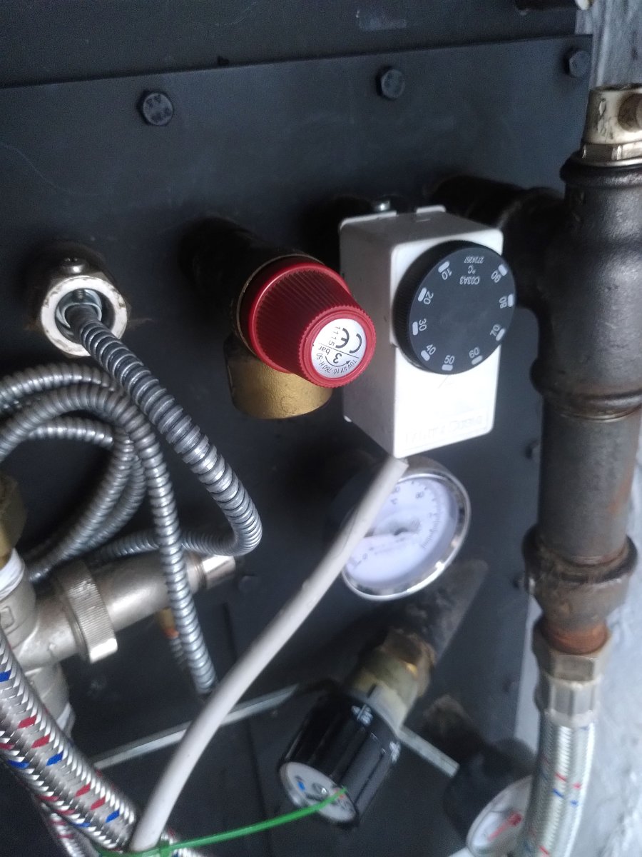

Guten Morgen,
habe gerade schon ein bisschen recherchiert hier im Forum, da ich mich aber mit den Begriffen nicht so gut auskenne, mache ich ein neues Thema auf um nicht im falschen zu landen, hoffe das ist okay...
Habe gestern aus Versehen die rote Plastikkappe des, wenn das die richtige Bezeichnung dafür ist, thermischen Ablaufventils ein wenig bewegt und seitdem tropft es.
Meine Fragen:
- kann ich als Notlösung schauen ob ich hier im Baumarkt einen "Blindstopfen" für das Innengewinde finde, damit das Tropfen erstmal aufhört?
- wenn ja, könnt ich damit auch heizen?
- bin dem Link in einem anderen Thema hier gefolgt
https://www.icmaspa.it/catalogo-prodott ... e/?lang=en
ist es das was getauscht werden müsste, gäbe es da auch eine deutsche Bezugsquelle?
Wir haben das Modell Königsspitze, seit 2010 in Betrieb.
Vielen Dank im voraus

Re: thermische Ablaufsicherung
Das ist ein Überdruckventil.Nordhesse hat geschrieben: 28. Okt 2023, 09:30 wenn das die richtige Bezeichnung dafür ist, thermischen Ablaufventils
Auf gar keinen Fall! Das Ding ist Sicherheitseinrichtung!Nordhesse hat geschrieben: 28. Okt 2023, 09:30 - kann ich als Notlösung schauen ob ich hier im Baumarkt einen "Blindstopfen" für das Innengewinde finde, damit das Tropfen erstmal aufhört?
Siehe auch: viewtopic.php?p=19#p19
