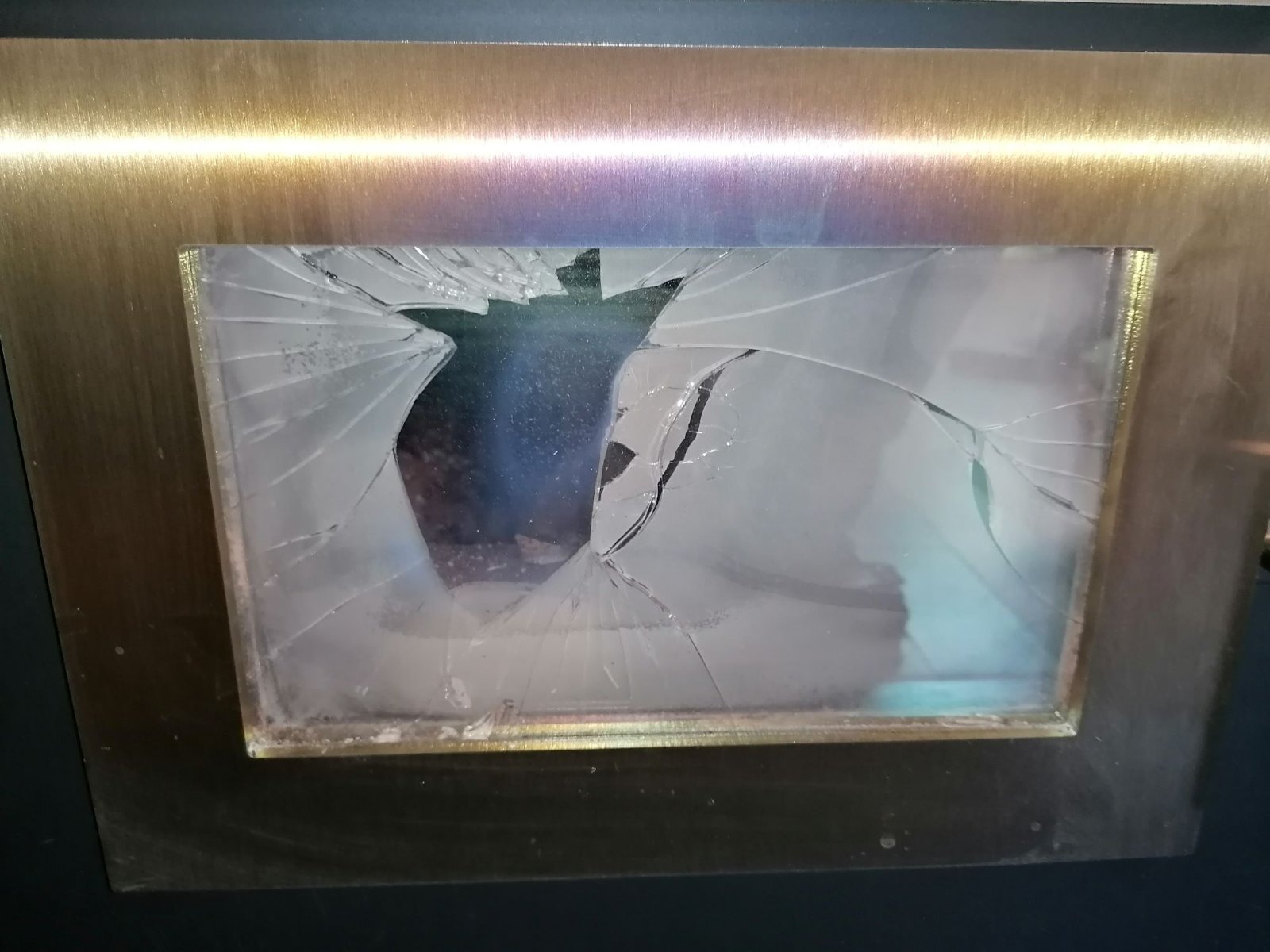

ich bin Kai und neu im Forum (lese allerdings schon einige Zeit mit). Ich heize mit dem Walltherm nun mittlerweile schon ca. 10 Jahre.
Bin gestern nach Hause gekommen und habe das während des Betriebs vorgefunden.
Das ist jetzt die zweite Scheibe (unterer Brennraum) die defekt ist. Die erste hatte nur einen Sprung und diese hat es zerlegt.
Ich bin mir jetzt nicht wirklich sicher ob ich den bis zum Austausch der Scheibe so weiter betreiben darf bzw. soll.
Hat jemand schon einmal ähnliche Erfahrung mit so was gemacht?
Habe keine Ahnung wie schnell ich eine neue Scheibe bekomme.
vg Kai

Re: Scheibe gebrochen
Meine sah' nicht ganz so schlimm aus: viewtopic.php?p=1699#p1699
...habe zum Glück heute direkt bei meinem Händler noch eine "Standard" Scheibe bekommen (IR Glas war nicht an Lager).
Die nette Dame vom Vertrieb hat mir dann den Tipp gegeben nur die defekte innere Scheibe zu tauschen und das noch intakte IR Glas weiter zu verwenden. Jetzt habe ich noch eine Scheibe zum Tauschen.
vg Kai
