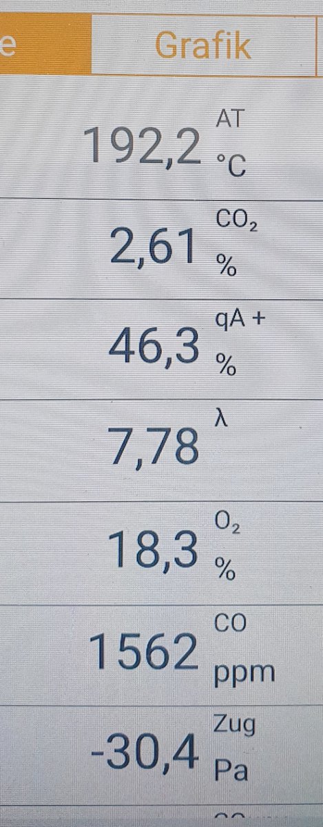

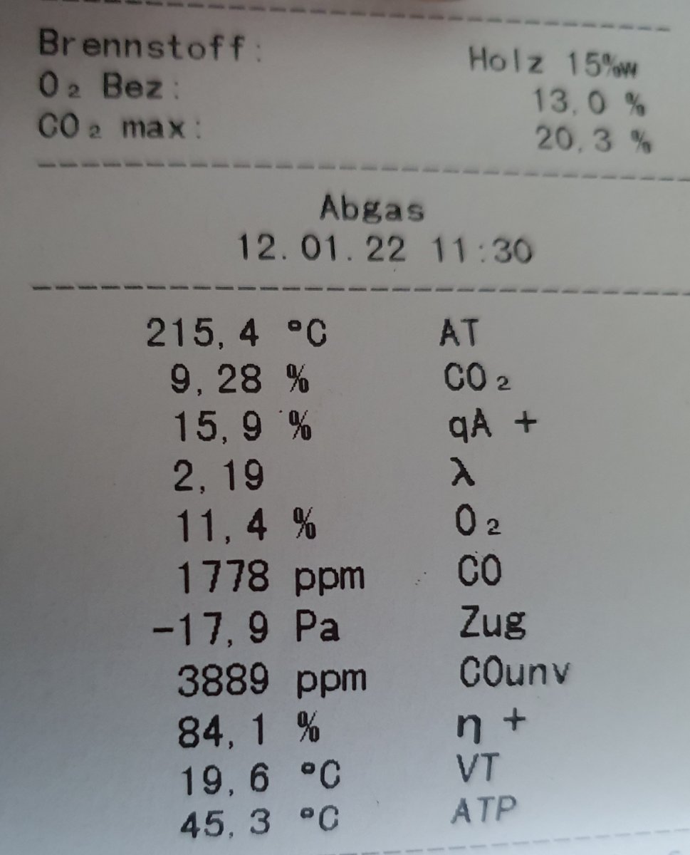

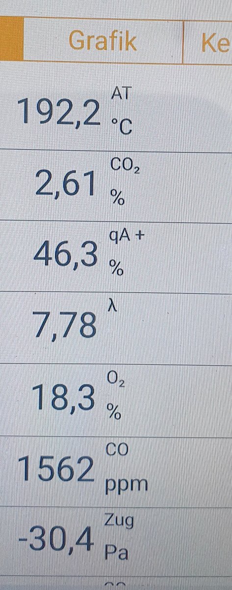

HB ist da, wir haben den Schornsteinzug gemessen.
Viiiel zu hoch mit knapp 32 PA. Ich schreibe jetzt meinen Schornsteinhersteller an, ob die auch Nebenluftklappen für den Einbau in die Reinigungsöffnung haben. Im Wohnraum wäre diese mehr als bescheiden... Das Meterstück zusätzliches Rohr sollen wir aber dran lassen.
Ofen brennt gerade das Holz über die gesamte länge gleichmäßig ab.... Nur das mit dem nachrutschen müssen wir noch schauen. Liegt das Holz auf der Düse, wunderbare untere Flamme. Ich lasse jetzt runterbrennen und lege dann gleichmäßig voll. Aktuell haben wir einfach die Reinigungstür geöffnet gelassen und diesen Einsatz dahinter nur unten in der Nut festgesteckt. Somit zieht er über den Schlitz die Luft. Zug ist damit bei schwankenden 14 - 17 PA. Am Boden der Reinigungsöffnung ist auch ganz gut Asche drin gewesen. Die hatte der Zug auch gleich mit rausgezogen...
Anbei auch paar Messprotokolle. Übrigens ist das eigenbaute Thermometer weit weg von tatsächlichen Wert... Leider wurde mir das falsche rote Rauchrohrthermometer geliefert.... Ich denke mal, über die Steuerung zeigt es genauer an...
Zugbegrenzer ist gerade der Kutzner und Weber ZUK 130 DW bestellt wurden. Die alte Reinigungstür wird entfernt und diese eingesetzt. Ist der einzige Zugbegrenzer, der für den Außenbereich zugelassen ist.
