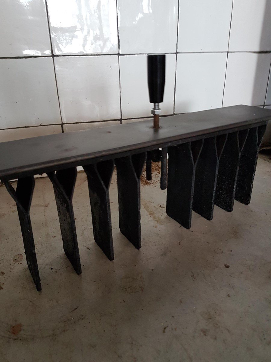

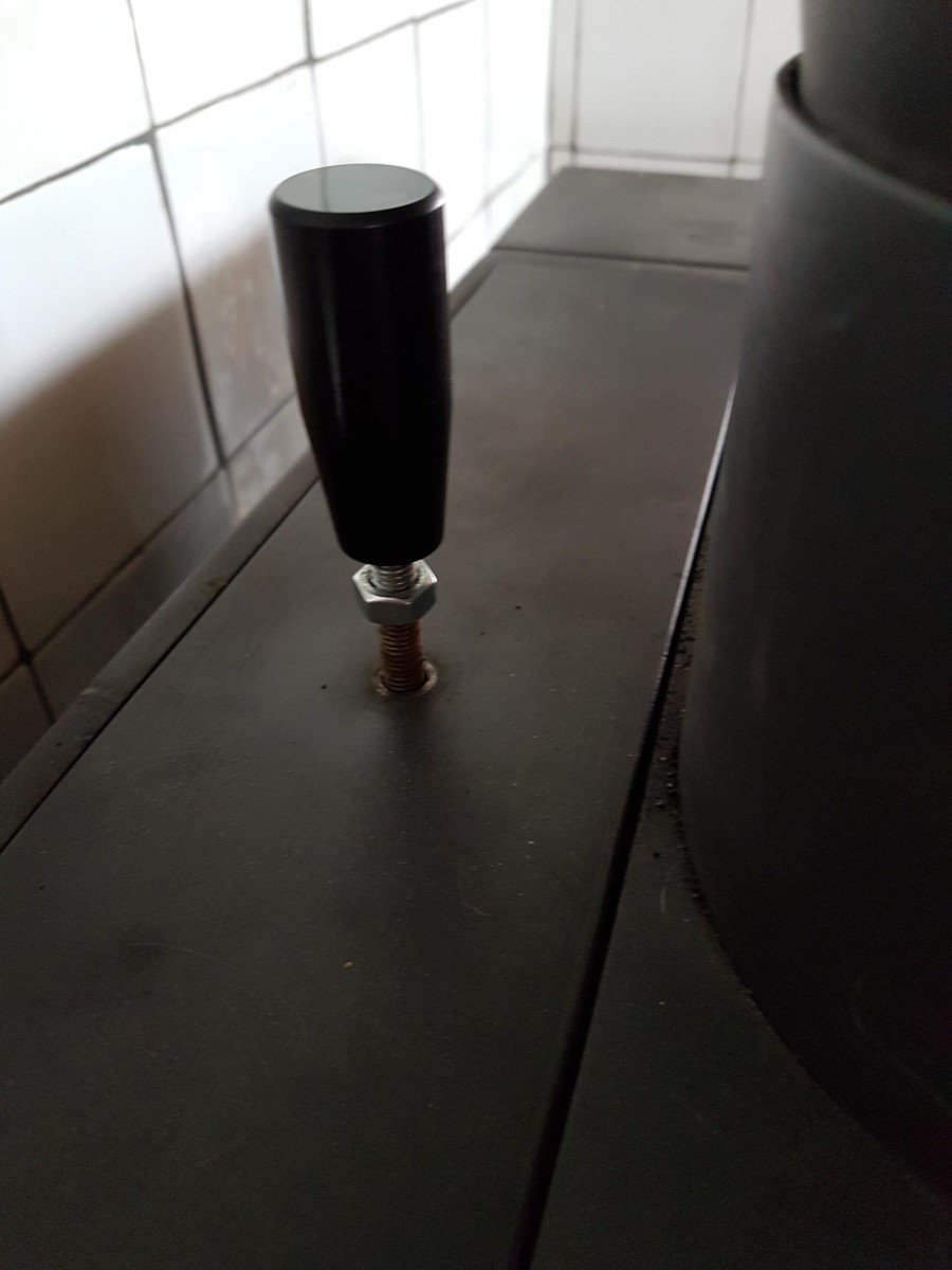

Wozu dient die Einstellschraube am Rauchgitter? Ich meine den schwartzen Griff der oberen Abdeckplatte direkt hinter dem Kamin. Mir wurde gesagt, dass ich so die Temperatur in der oberen Brennkammer regulieren kann. Ich habe es versuch, ich sehe keine Veränderung. Aber ich kan nirgendwo in einem Handbuch fesstellen, dass was mir gesagt wurde, richtig ist. Wer kann mir sagen, wozu diese Einstellschraube dient? Danke im Voraus für Ihre Antwordt.

Damit "kontrollierst" Du etwas den Zug und die Abgastemperatur.
Schraube ganz rein: das Abgas strömt komplett durch den oberen vertikalen Wärmetauscher, es wird dadurch etwas mehr Wärme auch über den oberen Wärmetauscher gewonnen und die Abgastemperatur im Rauchrohr sinkt etwas, man benötigt aber auch etwas mehr Zug (durch den "Umweg", den das Abgas nehmen muss).
Schraube ganz raus: Der obere vertikale Wärmetauscher wird sozusagen "umgangen", d.h. nicht oder nur wenig durchströmt. Dadurch natürlich etwas weniger Wärmegewinnung für den Puffer aber höhere Abgastemperatur im Rauchrohr.
Korrigiert mich, wenn das bei neueren Modellen anders sein sollte. Ich habe nur anfangs damit etwas "herumgespielt", irgendwann komplett reingedreht und so gelassen. Wenn der Ofen heiss ist, wird auch der Griff irgendwann heiss...

die Königsspitze II hat keinen horizontalen Wärmetauscher mehr, wodurch sich der interne Widerstand reduzierte.
Das Teil nennt sich auch Saug- oder Zugdrossel. Man kann damit (in Grenzen) den Walltherm an den Schornstein anpassen.
Hoher Kaminzug - Drossel ganz rein geschraubt erhöht den Widerstand für die Rauchgase und die Rauchgastemperatur sinkt.
Niedriger Kaminzug -> Drossel ganz raus gedreht (ca. 3cm Gewinde sichtbar) reduziert den Widerstand für die Rauchgase und Rauchgastemperatur erhöht sich.
Richtwert für die Rauchgastemperatur ca. 140°C. Die Holzvergaserflamme "dreht" sich gerade eben so. Ist aber auch abhängig vom Holz.
