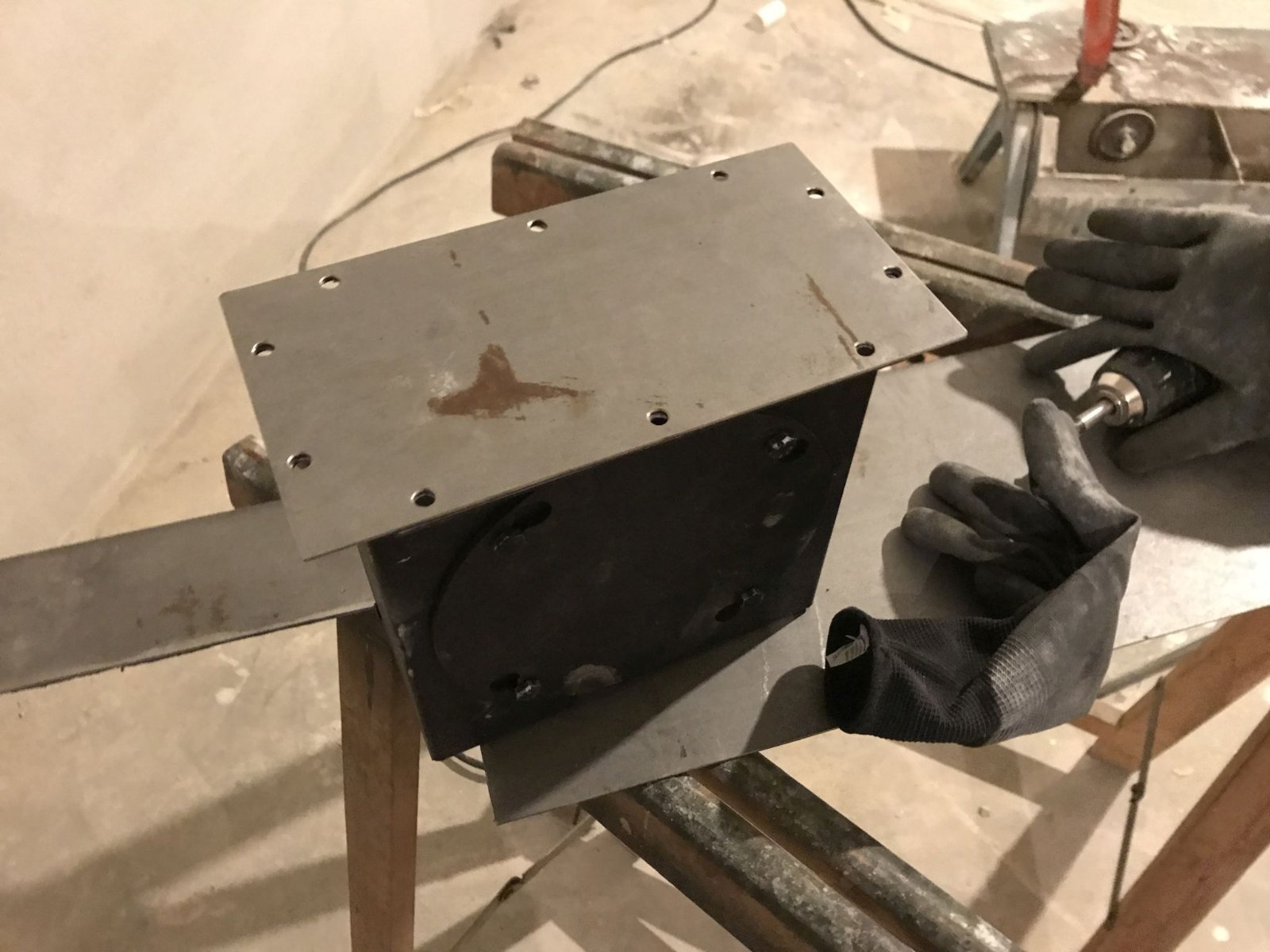

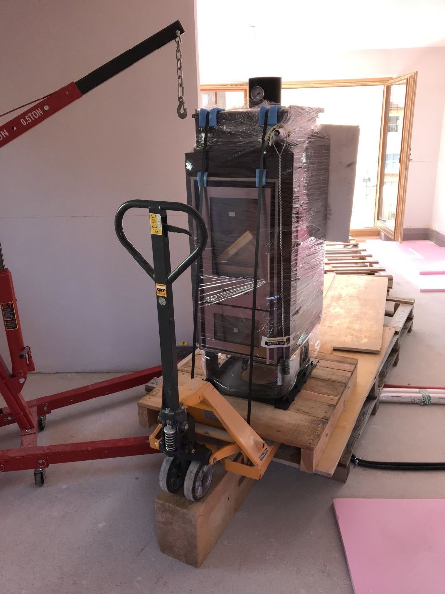

Einbau 2018:
Transport rein: Aufstellung auf Erhöhung, damit der Ofen sauber auf dem Beton steht. Zwischen den Auflagen und dem Ofenfuß habe ich noch Dichtungspapier gepackt, dass das nicht evtl. mal knarzt. Abdeckblech um Totraum im Zuluftbereich zu vermeiden nicht dass da mal was kondensieren anfängt mit der kalten Zuluft. Nocken an der Anheizklappe zum Steuern des Zuluftventils sowie PT-100 (Aus dem Schrott, passte zufällig, wird demnächst ersetzt, wenn er aufgibt, da der nur bis 400°C spezifiziert ist und ein bischen warm am Gehäuse wird) im Abgasrohr zur Rauchgastemperaturmessung. Was im Betrieb auffällt, ist dass die Abgastemperatur immer recht hoch ist, und ich eher bei 170 °C bis 200 °C unterwegs bin, dabei ist die Rauchgasdrossel ziemlich weit zu:
