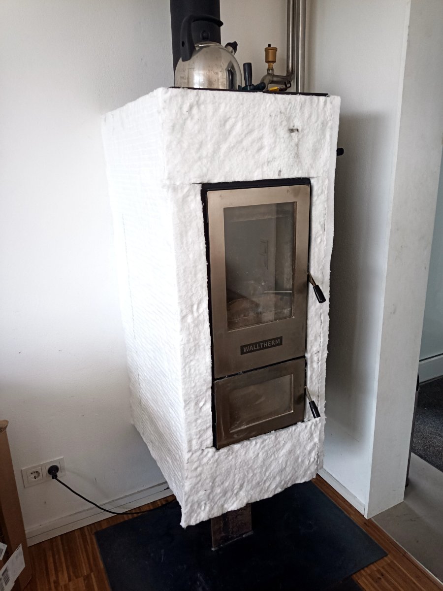

wie vielen bekannt wird es um den Walli immer sehr warm.Die Quickdämmung fand ich für meine Bedüfnisse zu teuer.Deshalb habe ich heute mit Keramikisolierung ( Seite 30mm vorne 20mm hinten 60mm) und Stahlblech gebastelt und eine recht brauchbare Wärmedämmung für den Ofen hinbekommen.
Kostenpunkt:
Stahlblech gekantet 180€ (3mm)
Keramikisolierung 50€
Farbe 20€

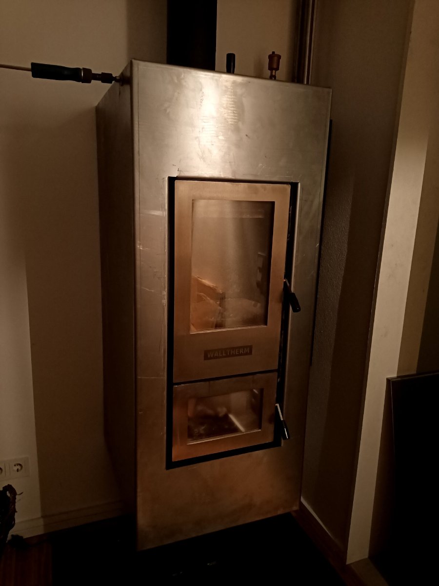

Bilder mit Isolierung
Stahlblech roh

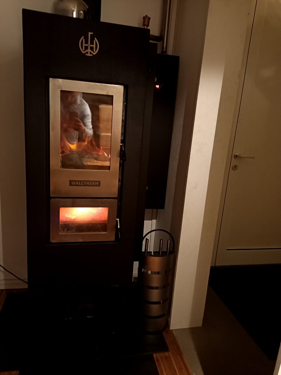

Fertig lackiert

Nice.
Sieht so aus als hättest du die Fasermatten mit irgendwas festgeklebt. Was war das?

Frohe Weohnachten!
Die Matten werden von Minimagneten mit "Nägeln" gehalten. Züsätzlich sind die Matten wenn die Stahlabdeckung aufgesteckt ist durch die Abkantung in Lage gesichert...
beste Grüße aus dem Münsterland

Echt gut gelöst und umgesetzrt
