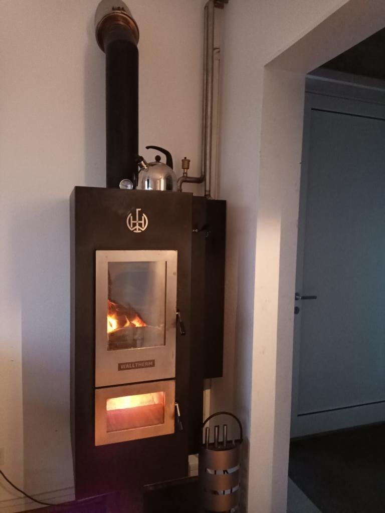

Guten Abend,
Ich Marcel und möchte meinen Walli und mich vorstellen, da ich von euch bereits einiges von euch lernen durfte.
Passiv lese ich ca seit einem Jahr mit.Zu dieser Zeit habe ich einen gebrauchten Königsspitze gekauft und eingebaut.
Der Ofen bereitet mir jedentag Freude und heizt etwas über 280m2 niedrig Energiehaus( Luftwärmepumpe auch vorhanden aber Außerbetrieb gesetzt).
Leider waren die Vorbesitzer sehr unzufrieden mit dem Ofen der allerdings auch nicht optimal eingebaut war ( großer gemauerter Schornstein)
Ich habe versucht möglichst viele von euren Einbauhinweisen zu berrücksichtigen und bin wahrscheinlich auch deshalb sehr zufrieden.
Edelstahlausßenkamin ca 6,5m 150mm
45grad Anschluss
Pumpe und Tempdif. Regelung direkt am Ofen
1000l Edelstahlboiler ( hatte ich noch )
Ich weiß nicht wie man Bilder einfügt ansonsten würde ich euch gerne welche reinstellen.
Vielen Dank für eure Hilfe
45grad Anschluss

Wasserleitungen sind aus optischen Gründen ungedämmt da diese auch durch mein Büro führen deshalb haben wir diese in Edelstahl geschweißt.
Re: Vorstellung aus NRW
Schaut ziemlich gut aus
