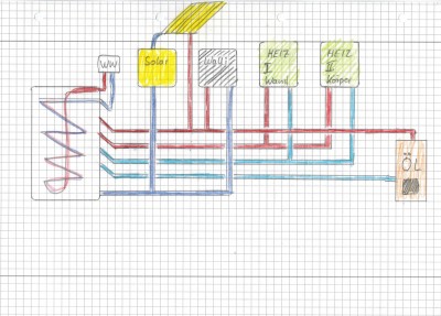

Ich habe mal mein System dargestellt um hier eingefügt.
Ich möchte so wenig wie möglich daran verändern.
- Meine jetziges hydraulisches System

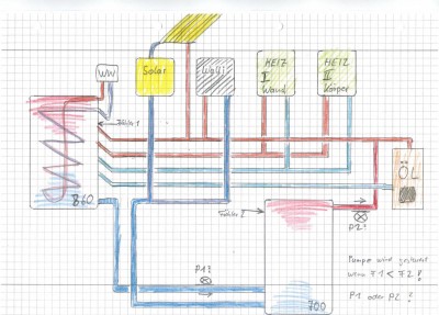

So, hier im Anhang meine Idee.
Mit dieser Schaltung greife ich vermutlich am wenigsten ins bestehende System ein.
Ich werde eine Differenzsteuerung anbringen, welche eine Pumpe startet, wenn Puffer 2 oben wärmer ist, als Puffer 1 in der Mitte.
Ich bin mir nur nicht sicher, wo ich dafür die Pune platziere. An Position 1 oder 2?
Mann kann das ganze als Vergrößerung der unteren Hälfte von Puffer 1 sehen.
Gruß Mario
- Anlage mit zweiten Puffer
Re: Zweiter Pufferspeicher, aber wie einbinden?
Verfasst: 6. Dez 2018, 17:06
Ich hab Zweifel das es anständig funktioniert. Da wäre parallel wohl angemessener.
Verfasst: 6. Dez 2018, 17:54
von Maxbackbone
Was sind denn konkret deine Bedenken an der Schaltung?
Für mich macht es Sinn, da alles so bleibt wie es ist. Denn es funktioniert super. Und der zweite Puffer ist eine echte Reserve.
Wenn ich die Puffer parallel schalte, habe ich Bedenken, die Wärme zu nutzen.
Vorlauf Wandheizung max.50c
Vorlauf Heizkörper max.70c
Beides aber Außentemperatur gesteuert. Heute z.b. Bei 7c draußen läuft die Wandheizung mit 41,6c im Vorlauf.
Mit freundlichen Grüßen
Mario
Verfasst: 7. Dez 2018, 03:20
Maxbackbone hat geschrieben: ↑6. Dez 2018, 17:54
Zu aller erst muss man aufpassen das es keine Rückflüsse gibt. Rückschlagklappe oder Schwerkraftbremse an P2 ist zwingend. Wobei das zu fast jeder Pumpe angebaut gehört. Position der Pumpe ist damit gesetzt.
Das der Vorlauf zum Puffer niedrig/Mitte angesetzt ist muss ja. Befürchte aber das es da schon ein rechtes durcheinander gibt. Dazu kommt dann noch das in diesen Vorlauf auch der Rücklauf der Heizung (der sich am Puffer 1 unten ansammeln sollte) mit rein kommt. Der Puffer 2 wird also kaum die richtig nutzbaren Temperaturen oben bekommen.
Mein Eindruck ist das damit "super" im Sinne von "keine kalten Füße" gemeint ist. Du hast bislang nicht mal die Rücklauftemperaturen der Heizkreise genannt. Ich vermute das du sie nicht kennst.

Das schreit in der Kombination eigentlich nach einem Vierwegemischer. Da wird der Vorlauf vom Niedrigtemperaturkreis aus dem Rücklauf vom Hochtemperaturheizkreis, Vorlauf ausm Puffer und Rücklauf des Niedrigtemperaturkreises gemischt. Vorausgesetzt der Durchfluss bei den Heizkörpern ist niedriger als in der Wandheizung.
Damit kann man die Spreizung schön strecken. Bei dir ist der Rücklauf dagegen eine Mischung aus 2 Temperaturen.
