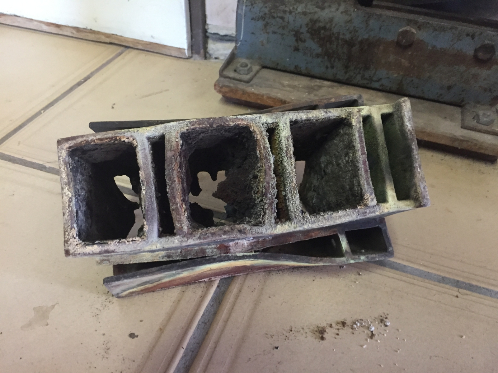

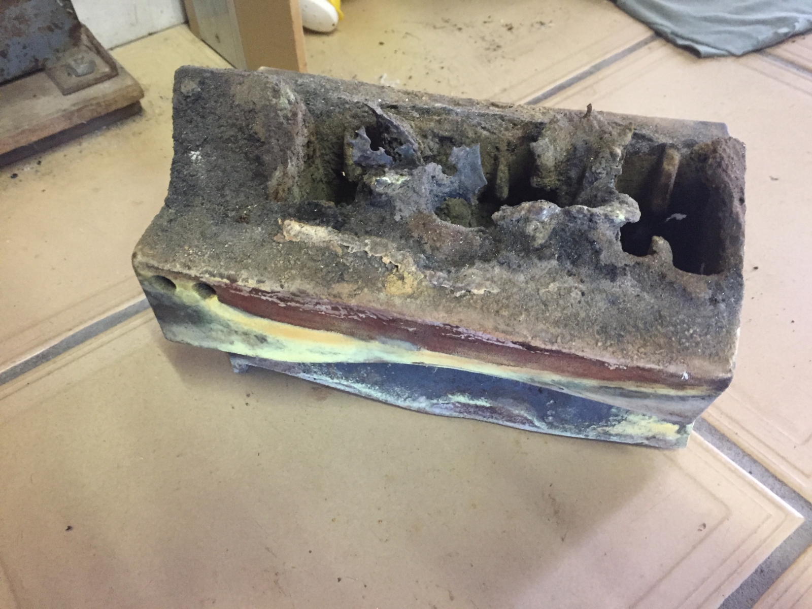

Hier mal Bilder meines verammelten Düsenblocks
Hatte mich gewundert, dass der ohne Werkzeug und rohe Gewalt rausging
....war aber grenzwertig
