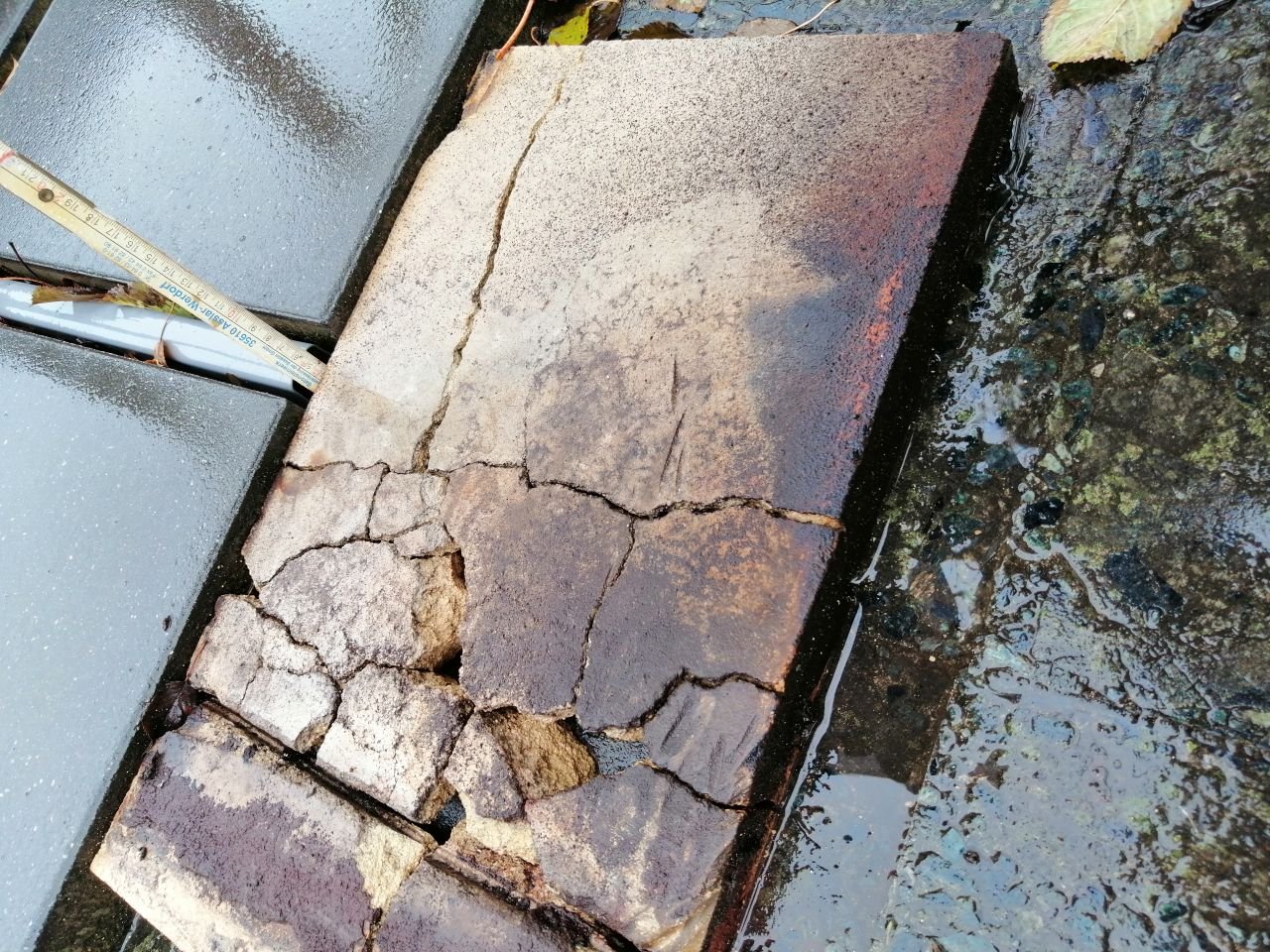

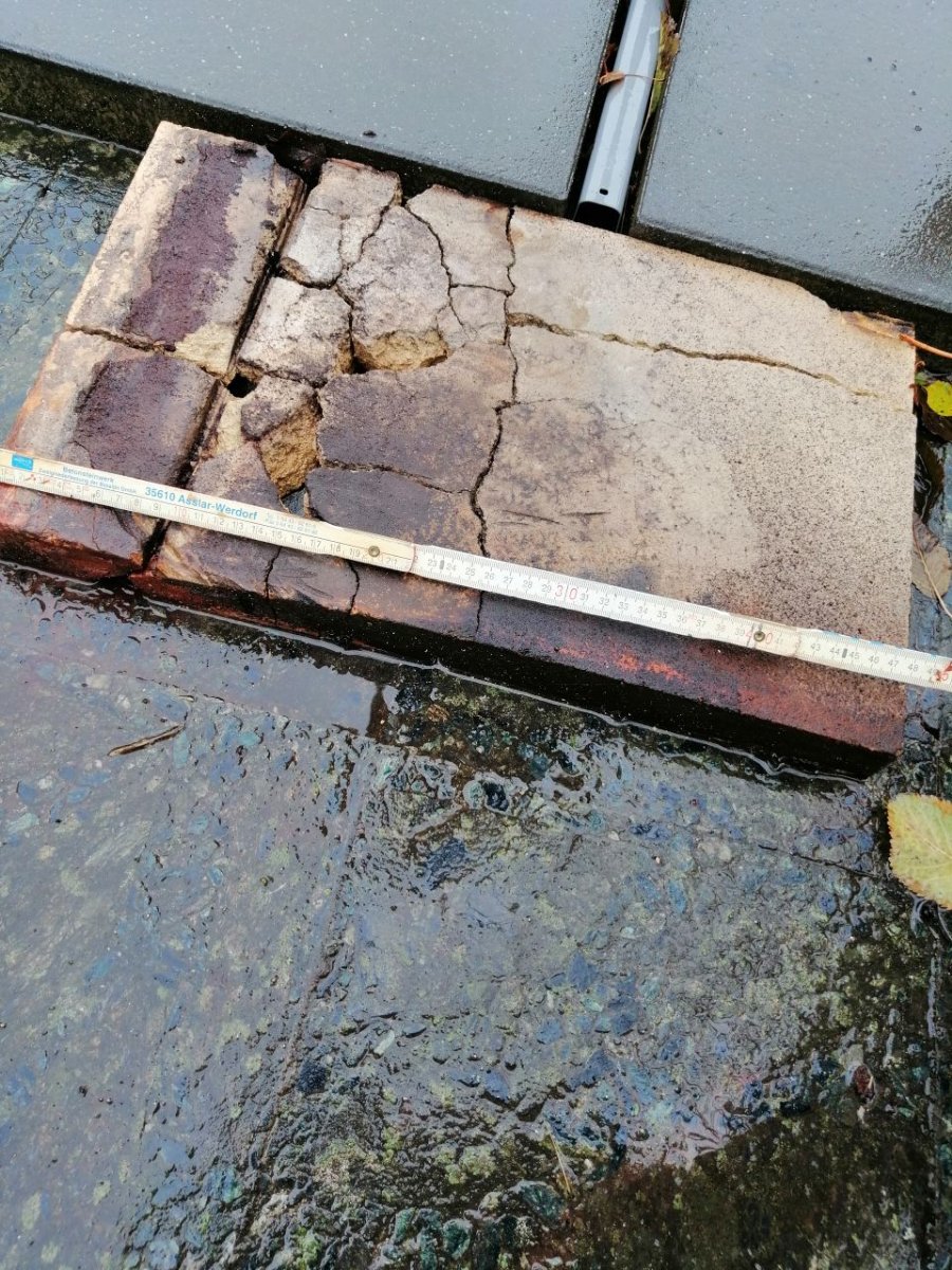

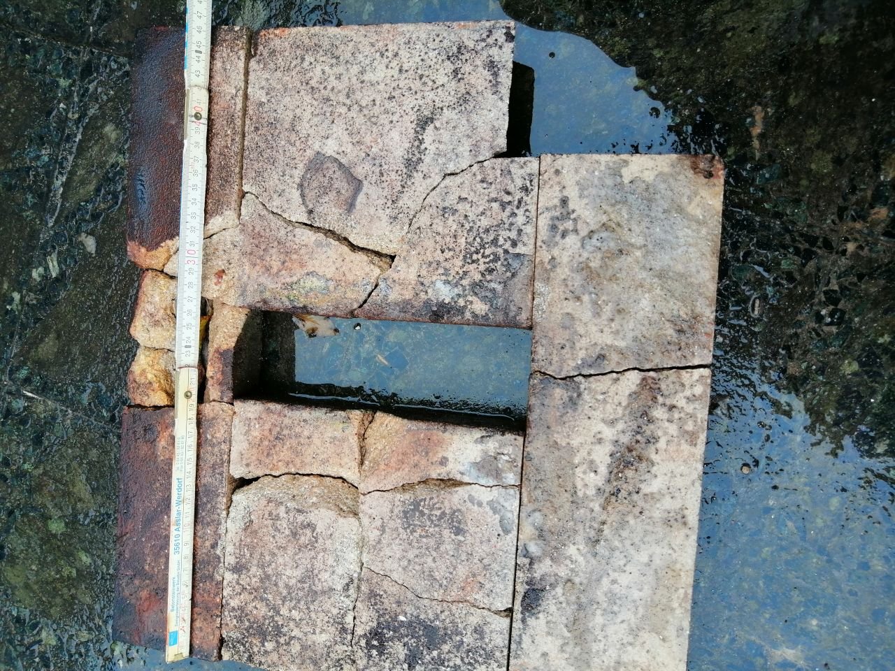

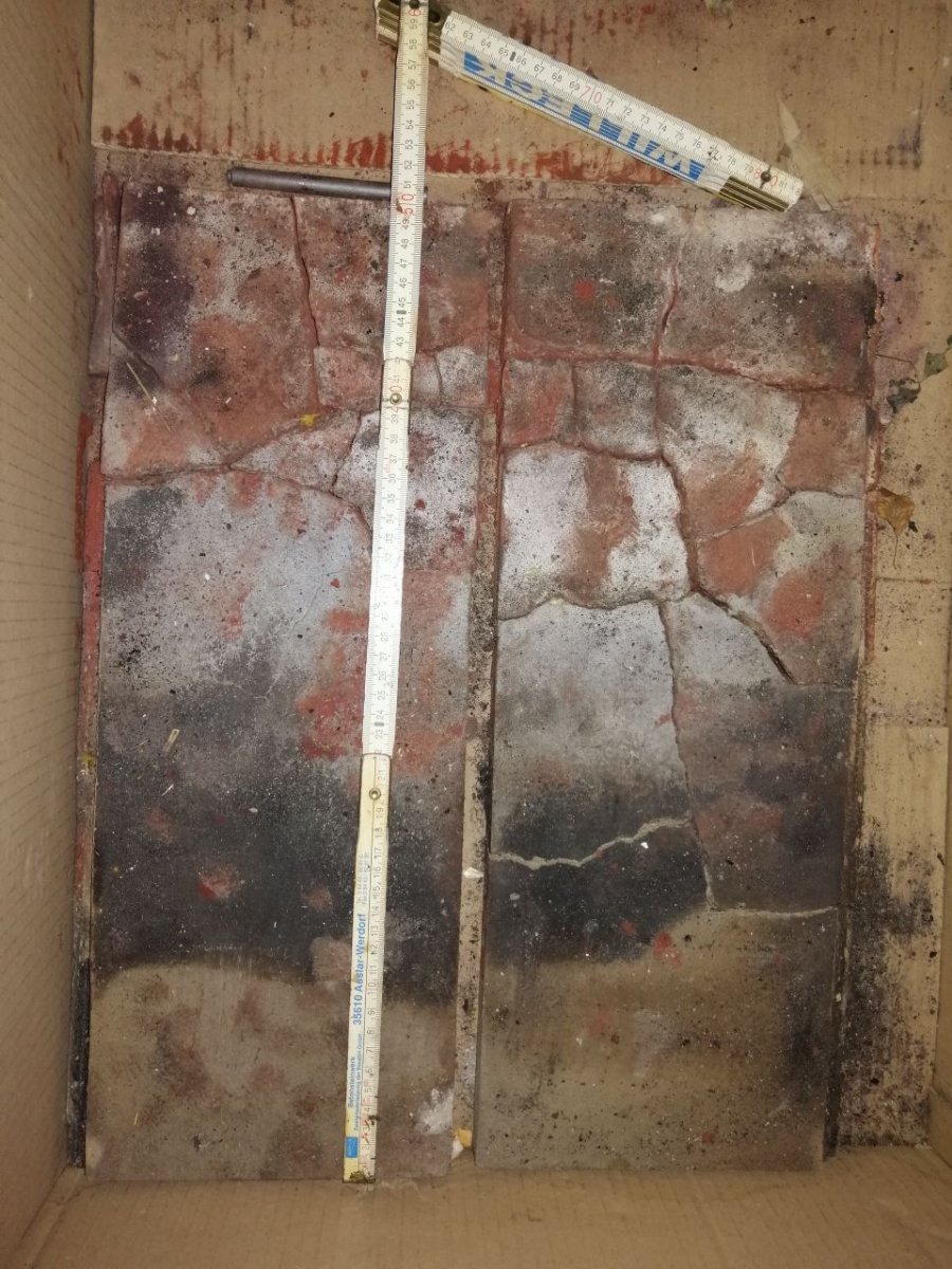

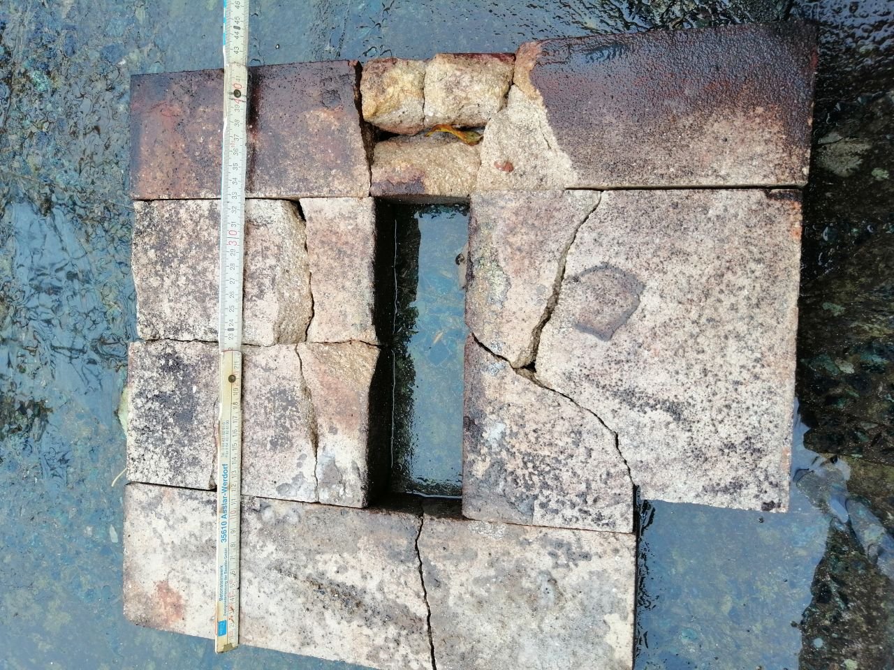

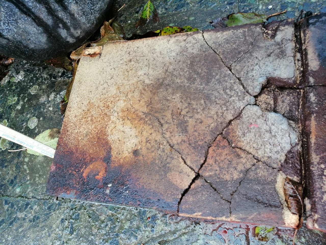

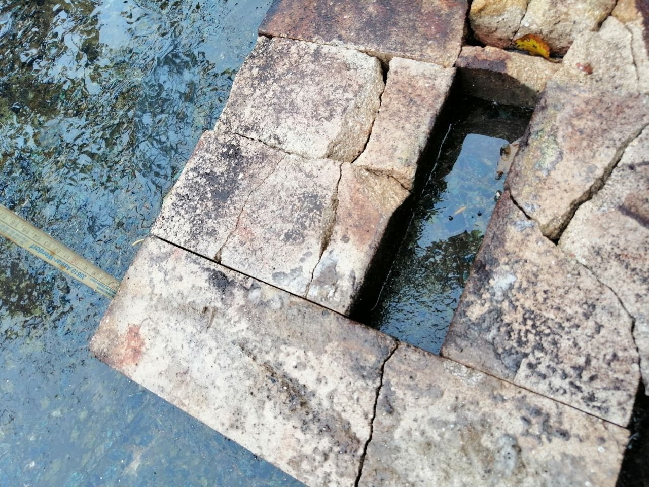

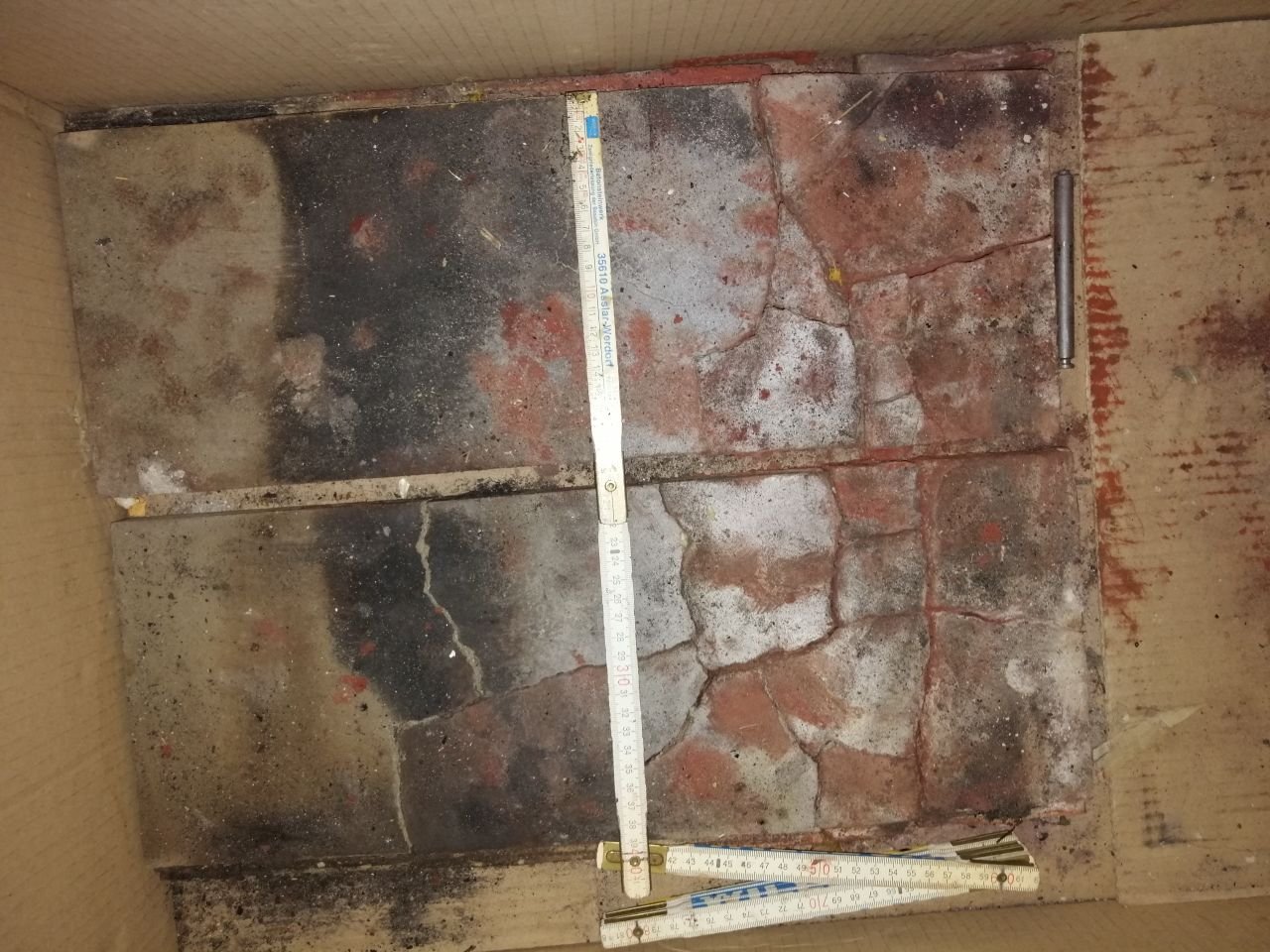

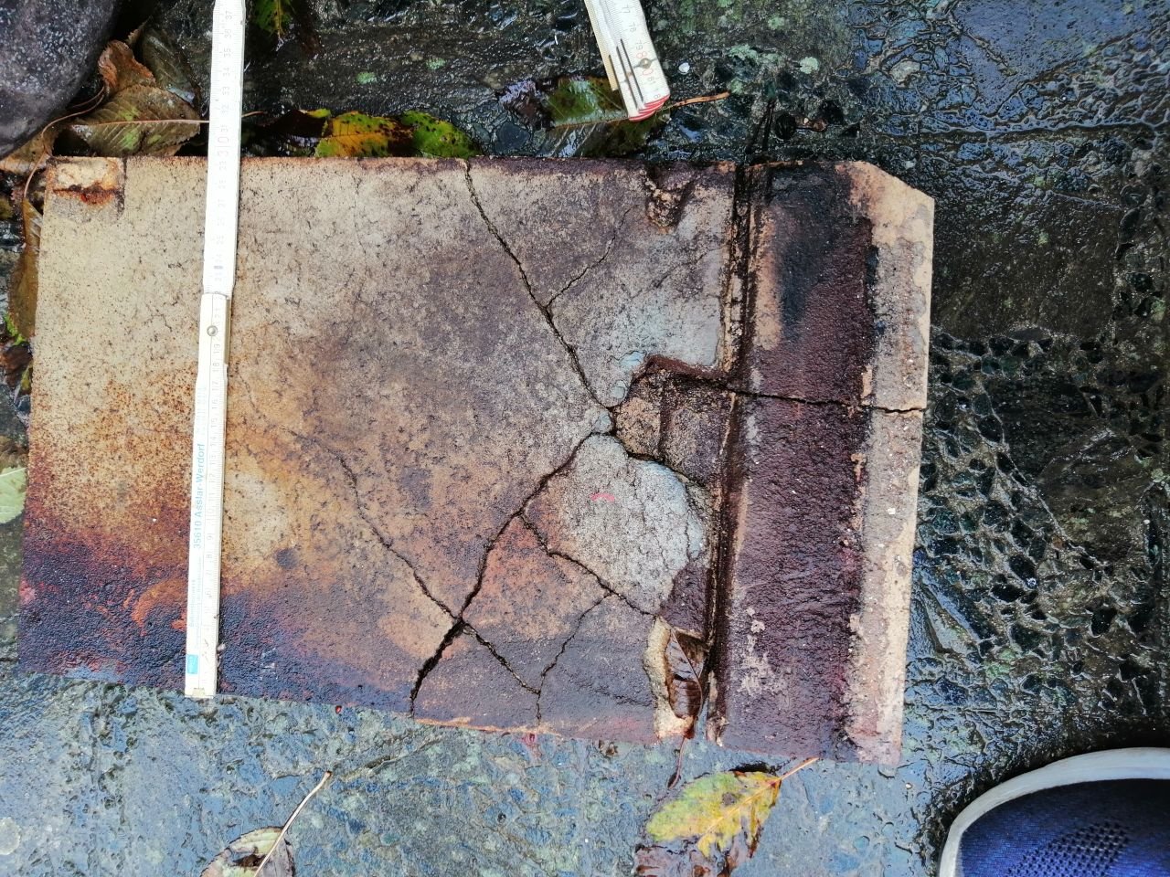

Hier habe ich noch ein paar Bilder von den Ausgebauten Schamottsteinen.
Nur die Rückwand war bei mir aus zwei Steinen und nicht aus sechs (Bilder im Karton).

Genaue Maße kann man daraus allerdings nicht herleiten. Durch die schrägen Winkel ist die optische Verzerrung zu stark.Alex hat geschrieben: 3. Nov 2021, 14:26 Hier habe ich noch ein paar Bilder von den Ausgebauten Schamottsteinen.
