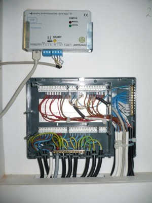

Ich hab mal ein Foto gemacht wies bei mir aussieht:
- UVR Kompaktgehäuse von Innen
Das System besteht aus 3 Teilen. Dem grauen Unterteil, einem weißen Oberteil und der UVR die in das Gehäuse eingeschoben wird. Die da rauszubekommen ist immer etwas knifflig weil sie stramm in den Kontakten sitzt man aber nicht viel Fläche hat zum Greifen und Ziehen.
Der Bootloader ist erforderlich zum Programmieren. Bei meinem
Händler könnte man den auch mieten.
Da der Bootloader aber auch die Website mit Aktualwerten und den Datenlogger bereitstellt hat er bei mir einen festen Platz neben der Regelung.
Zusätzlich hab ich noch einen CAN-Monitor verbaut (das Textdisplay, nicht das neue) und hab so vom Aufstellraum aus Zugriff auf die Regelung und kann auch mal eben Temperaturen checken.

Ja, das gefällt mir, so werde ich das auch versuchen.
Danke für die Illustration.
