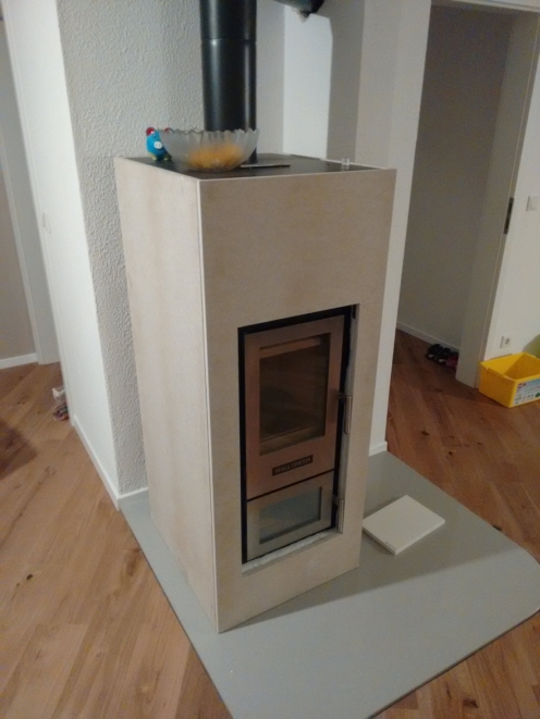

Hallo Alle Zusammen,
anbei unser Walli mit Quickdämm-System.
Die Seiten werden verputzt, an die Front kommt eine Fliese oder eine Natursteinplatte.
Mal schauen was wir finden.
Hatten ihn bis jetzt 3 mal am laufen.
Das erste Mal mit dem Techniker, leider hatten wir 27°C Außentemperatur und der Schornstein hat nicht den erwünschten Zug gebracht. nur 0,013 Pa Unterdruck. Und der Walli wollte nicht so richtig loslegen.
Beim 2ten Mal hat er gut zu gelegt, da es etwas kühler draußen war.
Und bei 3.ten mal habe ich Holzbriketts ausprobiert, leider sind sie sehr schnell zerfallen und haben den Düsenblock immer wieder verstopft und die untere Flamme ist gestorben.
Ab jetzt nur noch Holz vom Händler des Vertrauens, oder Selber schlachten
Zum Glück ist der Händler nur 100m die Strasse rauf, und Selber schlachten kann ich in ca 2km Entfernung auch.
Naja dann mal schauen was der Winter so macht
