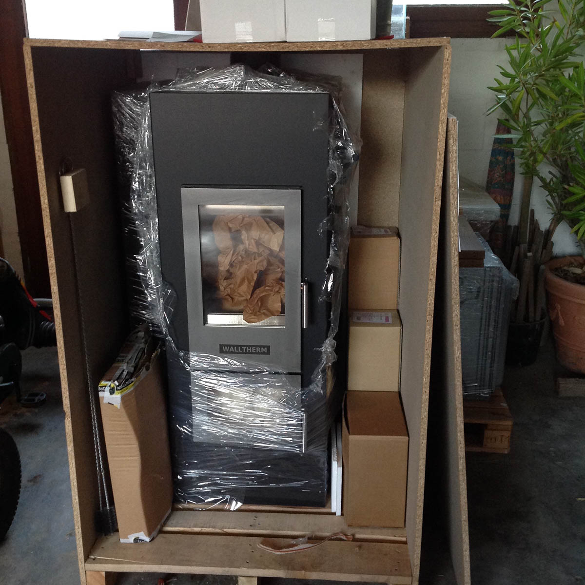

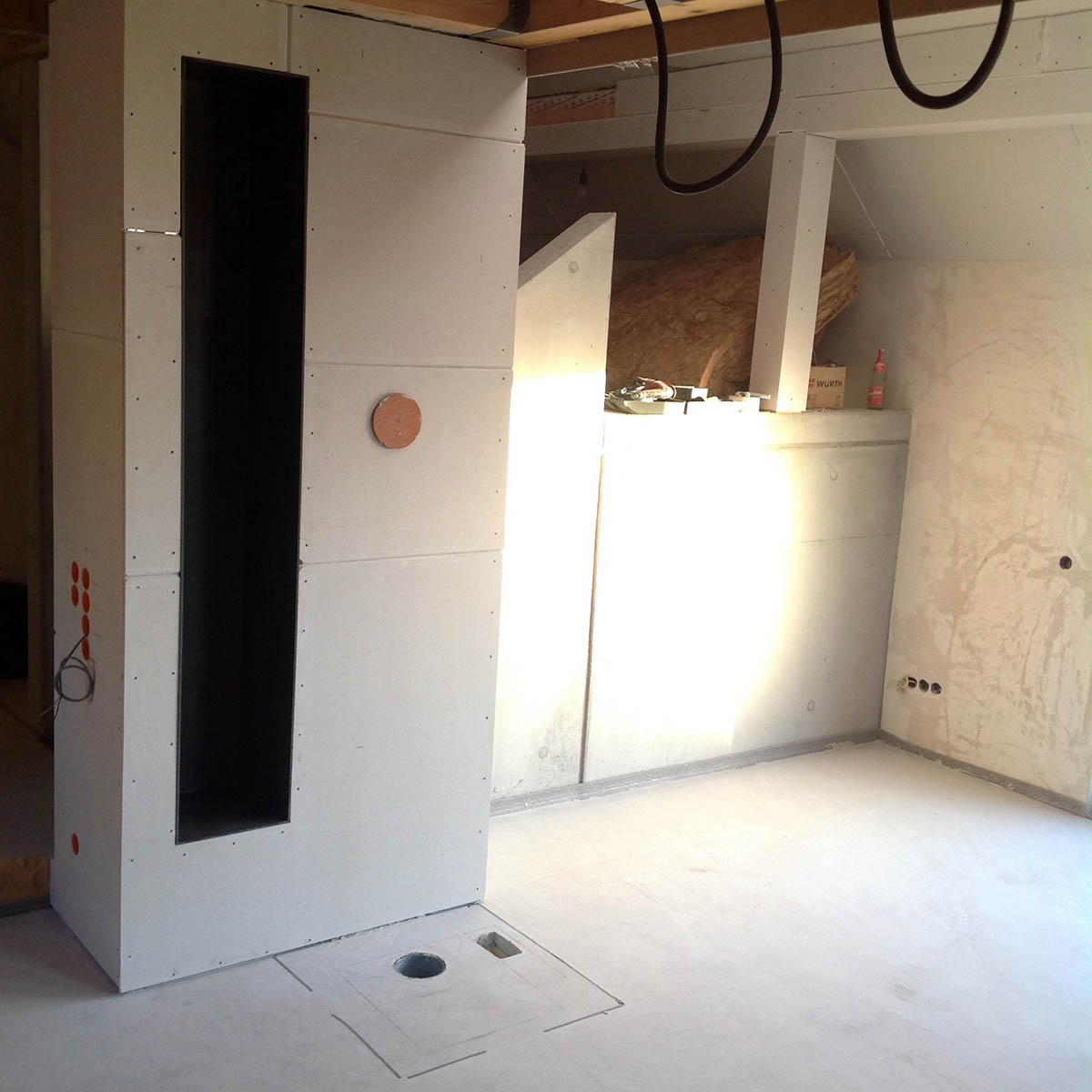

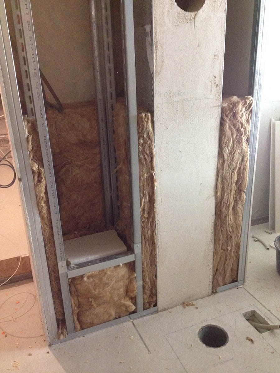

Zwei Wochen später, stand er in unserer Garage: Bald schon wird er hier stehen: Da neben dem Kamin, aus statischen Gründen, unschöne Holzpfosten hin mussten, habe ich ihn mit Zementfaserplatten vekleidet und ein Holzregal integriert (selbstverständlich erst nach Absegnung durch den Schorni)

Ist der Raum eigentlich so hoch oder der Rauchrohranschluss so niedrig?
Nicht das dir das das Rauchrohr später beim Reinigen im Weg ist!
Re: Königsspitze vom Kaiserstuhl
Stimmt, würd mal 150cm-160 schätzen.
Nicht nur fehlender Platz beim Reinigen, auch ein Stück senkrechter Anlauf in von Vorteil
@ Jau: Stimmt beides!
Der Raum ist mit 2,85m recht hoch und der Rauchrohranschluss mit 1,80m (Oberkannte) ziemlich niedrig.
War leider eine fehlplanung! (Obwohl ich die Walltherm Planungsunterlagen an die Architekten weitergeleitet habe).
Wenn ich den Bogen des Ofenrohrs abziehe komme ich auf ca. 30cm senkrechte Strecke (statt 50cm). Ich hoffe der Walli nimmt es nicht allzu krumm! Möchte ungern ne Kernbohrung machen lassen. Echt ärgerlich, zumal die Raumhöhe eine viel höhere Position des Rauchrohranschlusses zugelassen hätte.

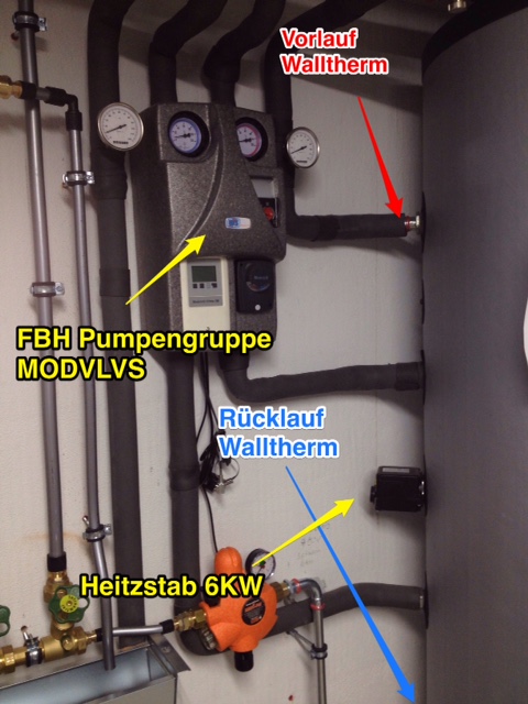

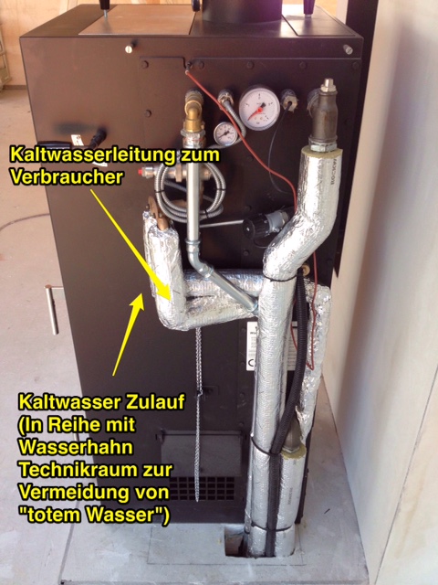

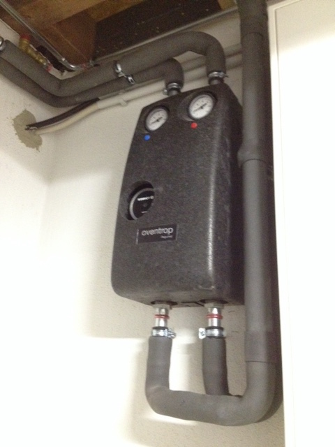

Inzwischen steht der Walli nicht nur an seinem Platz, er ist auch angeschlossen. Dadurch, dass der Walltherm in Reihe mit einem Wasserhahn angeschlossen ist, war es erforderlich zwei Brauchwasserleitungen hoch zu legen, somit wurde der Platz bald eng.
Unser Installateur hat das dann folgendermaßen gelöst: Hier noch weitere Bilder von den Anschlüssen am Pufferspeicher sowie der Rücklaufanhebung Jetzt muss nur noch der Schornsteinfeger und der Werksvertreter von Wallnhöfer vorbeikommen, dann darf der Walli das erste mal feuern. Und wir können dann endlich unseren Estrich trocken heizen.

Ich hab ne Stichleitung vom Kaltwasserverteiler nahe der Wasseruhr. An dieser Stichleitung ist auch der Absperrhahn abgeschraubt.
Grund: Die Ablaufsicherung ist ein Sicherheitsfeature. Es soll vermieden werden das jemand aus versehen die Kaltwasserleitung absperrt.
Manche Kugelhähnen bieten auch die Möglichkeit eine Plompe anzubringen. Quasi als Erinnerunghilfe: "Es hat einen guten Grund das dieser Hahn offen ist.'"
