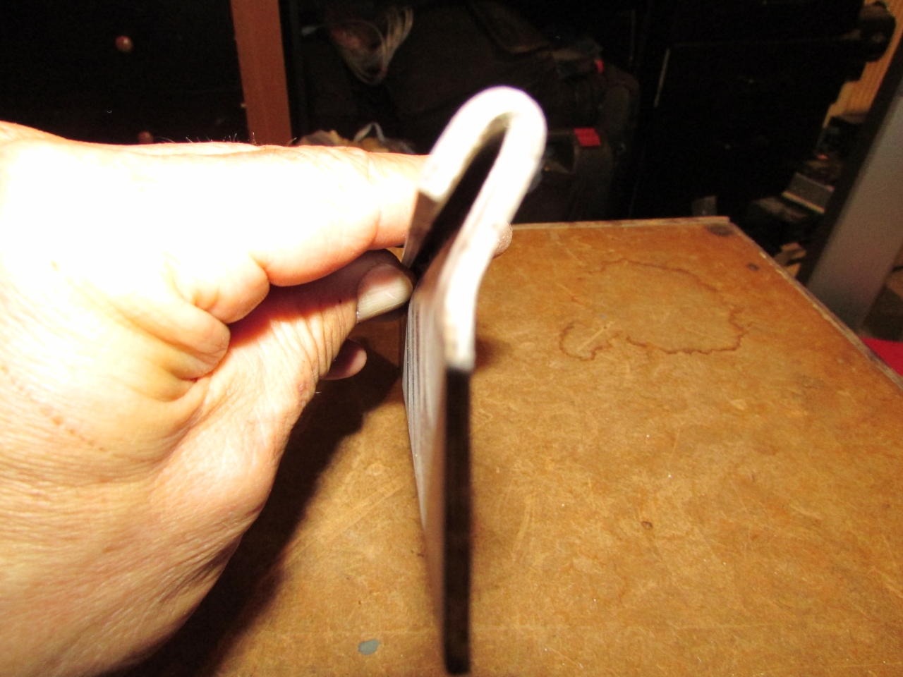

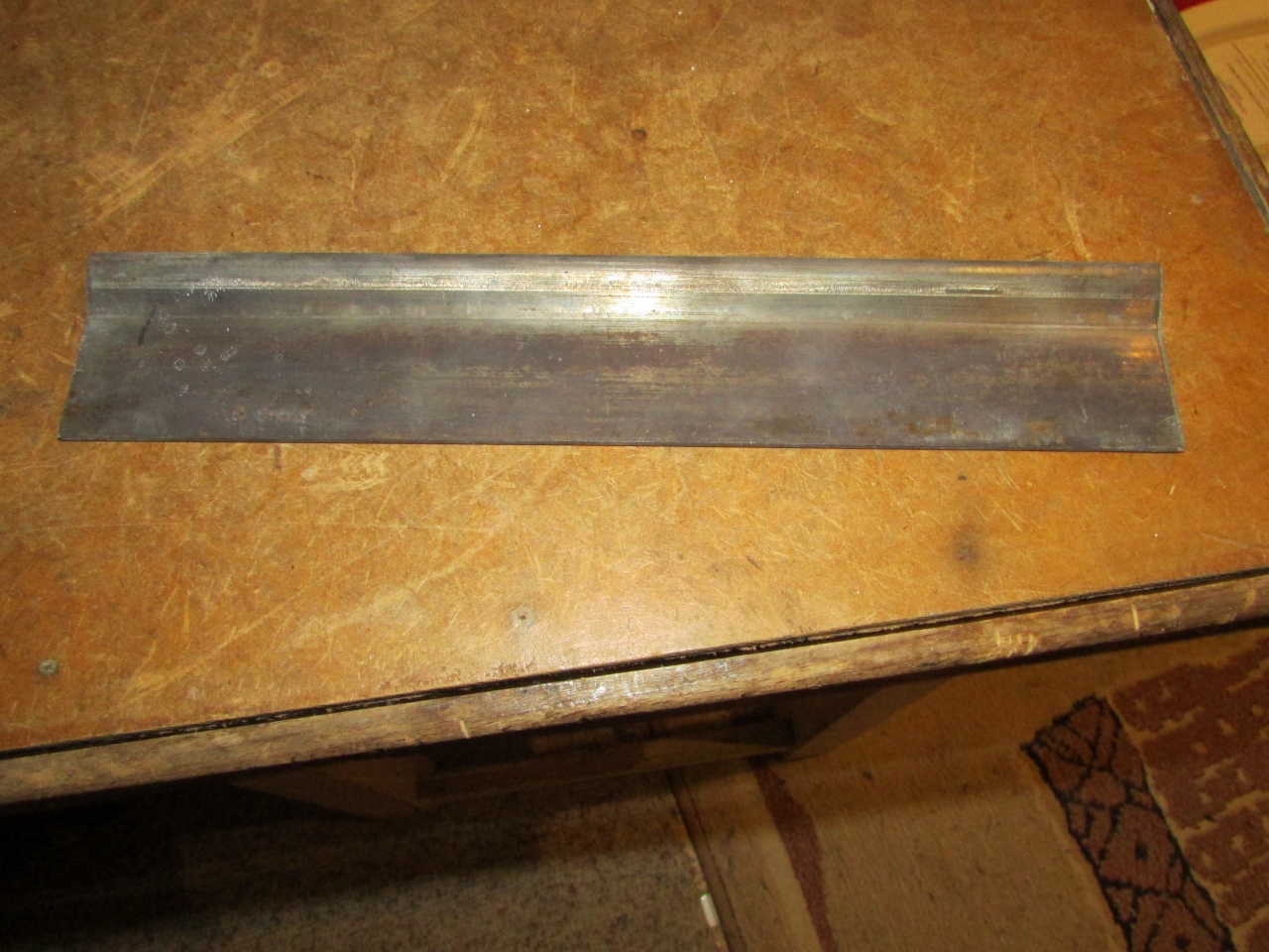

Hallo, den Walltherm (wilder Kaiser) hab ich nun mal aufgestellt.
Der Vorbesitzer hat alle Teile die herausnehmbar waren entfernt. Soweit habe ich alles zusammen, jedoch ein Teil ist übrig und ich finde nicht wo es hinkommt. Vieleicht könnt Ihr mir helfen.

Dieses Blech sitzt unten am Wärmetauscher/Heizregister.
Soll verhindern das man die Flammwand zuweit in den unteren Brennraum schiebt.

Danke für die schnelle Antwort. Habe das Blech eingebaut, aber ein verschieben der Flammwand bzw. umkippen verhindert es nicht, da die Flammwand oben ein wenig ausgefressen ist. Evtl. werde ich einen Anschlag aus Vermiculite reinmachen.

Die Flammwand wird normal so weit in Ofen geschoben bis das Blech oben anstößt. Dann steht sie knapp vorm Wärmetauscher. Sie wird nicht eingeklemmt und gegen kippen hilfts auch nicht.
Wenn die Flammwand schon recht angeknuspert ist wirds vielleicht schon Zeit für eine neue?

Hallo, werde ich tauschen, bzw. selbst bauen laut Boardanleitung.

:o habe ich das die ganze Zeit nicht richtig gemacht? Ich habe zur Einweisung gesagt bekommen, dass die Flammwand knapp hinter dem hinteren Rand des Düsenblocks stehen soll! Nach hinten geht (aus der Erinnerung, da ich gerade nicht zuhause bin) ein Blech vom Boden der unteren Brennkammer im Winkel von 30-45 Grad nach hinten zur Rückseite.
