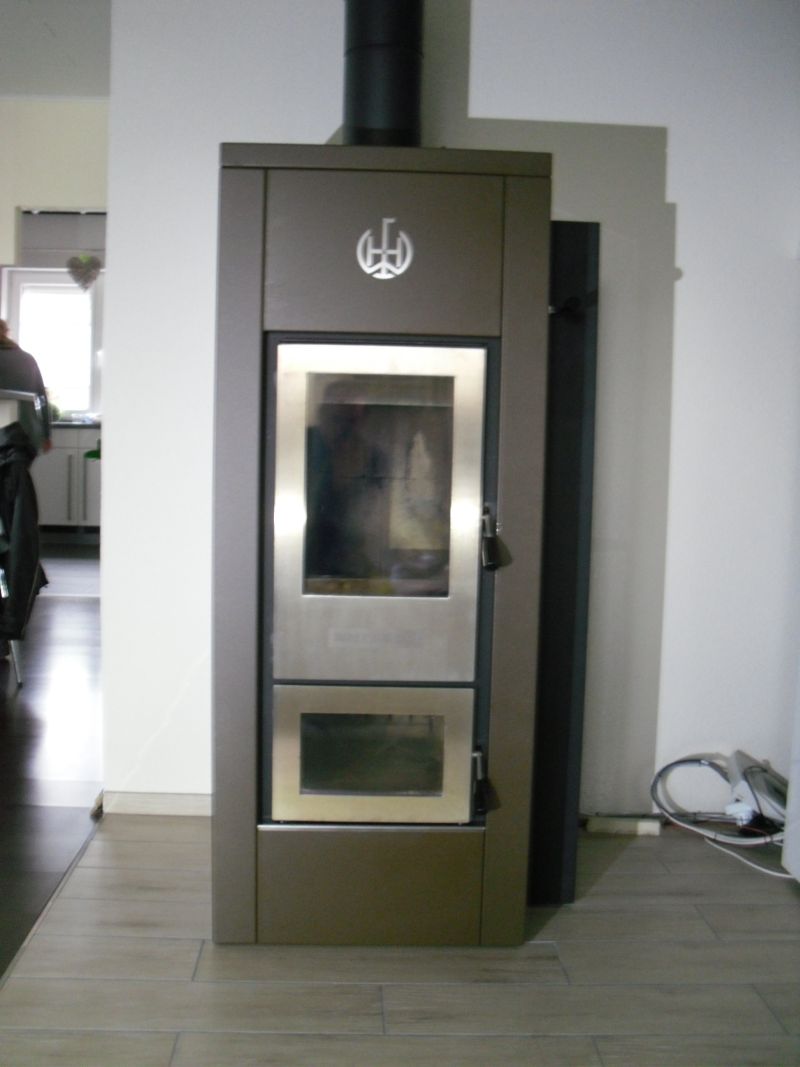

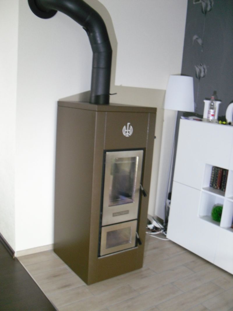

So, hier mal auf die Schnelle zwei Bilder, leider schlechte Lichtverhältnisse
Bericht folgt noch
Bericht folgt noch
Re: Dämmung des "Wallis"
zufrieden?
ging Recht flott oder?
Und zufrieden mit der Farbe?
