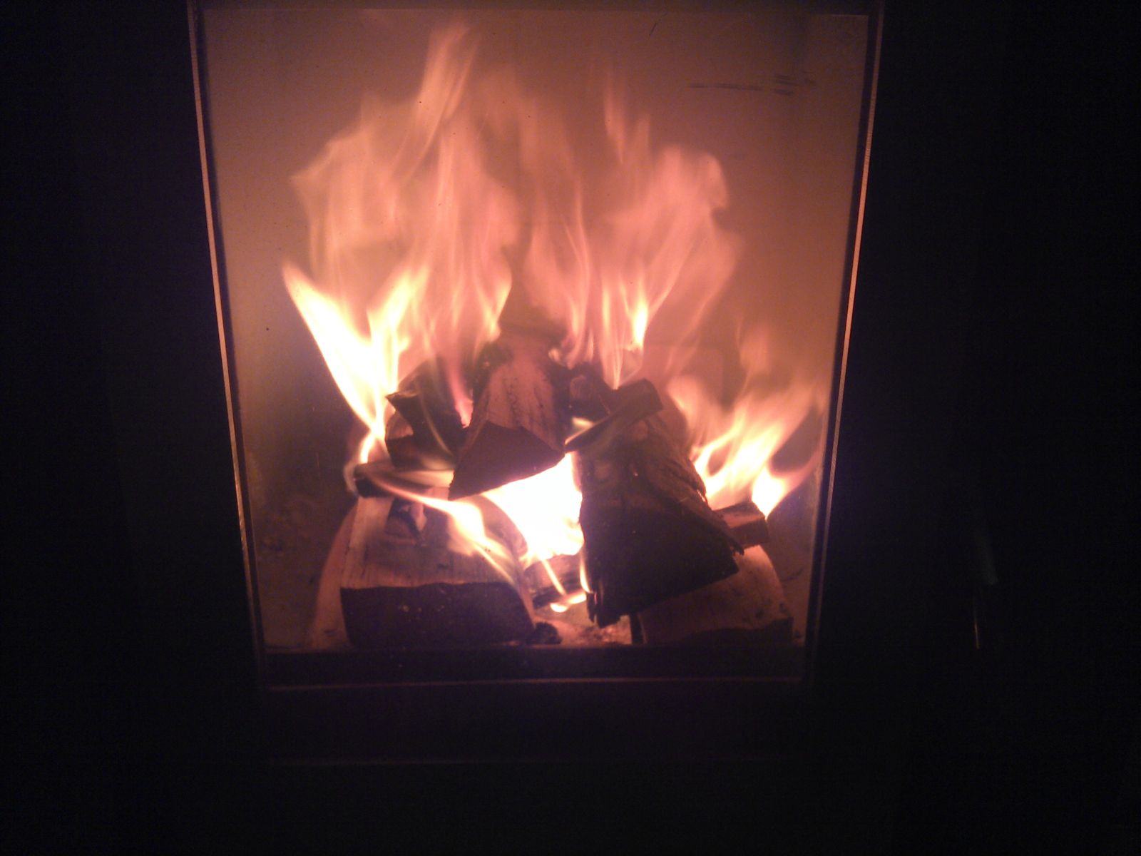

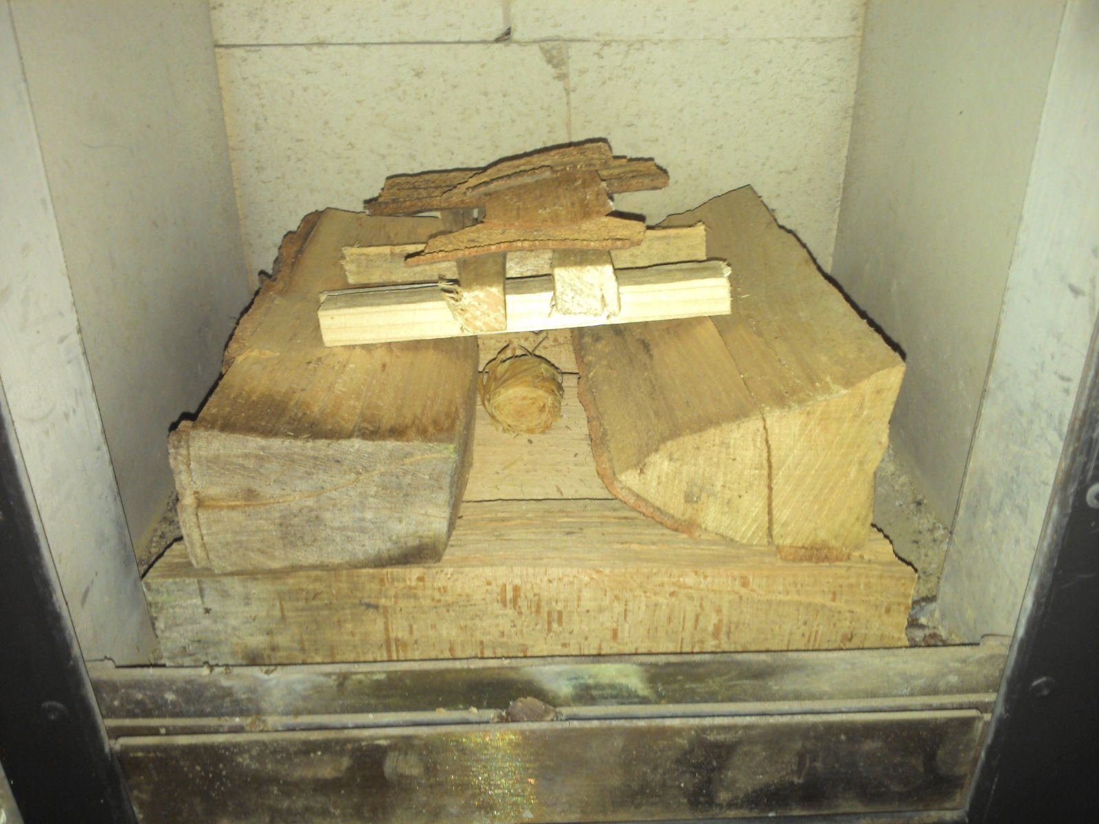

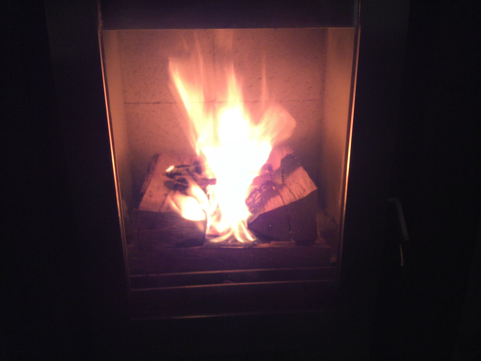

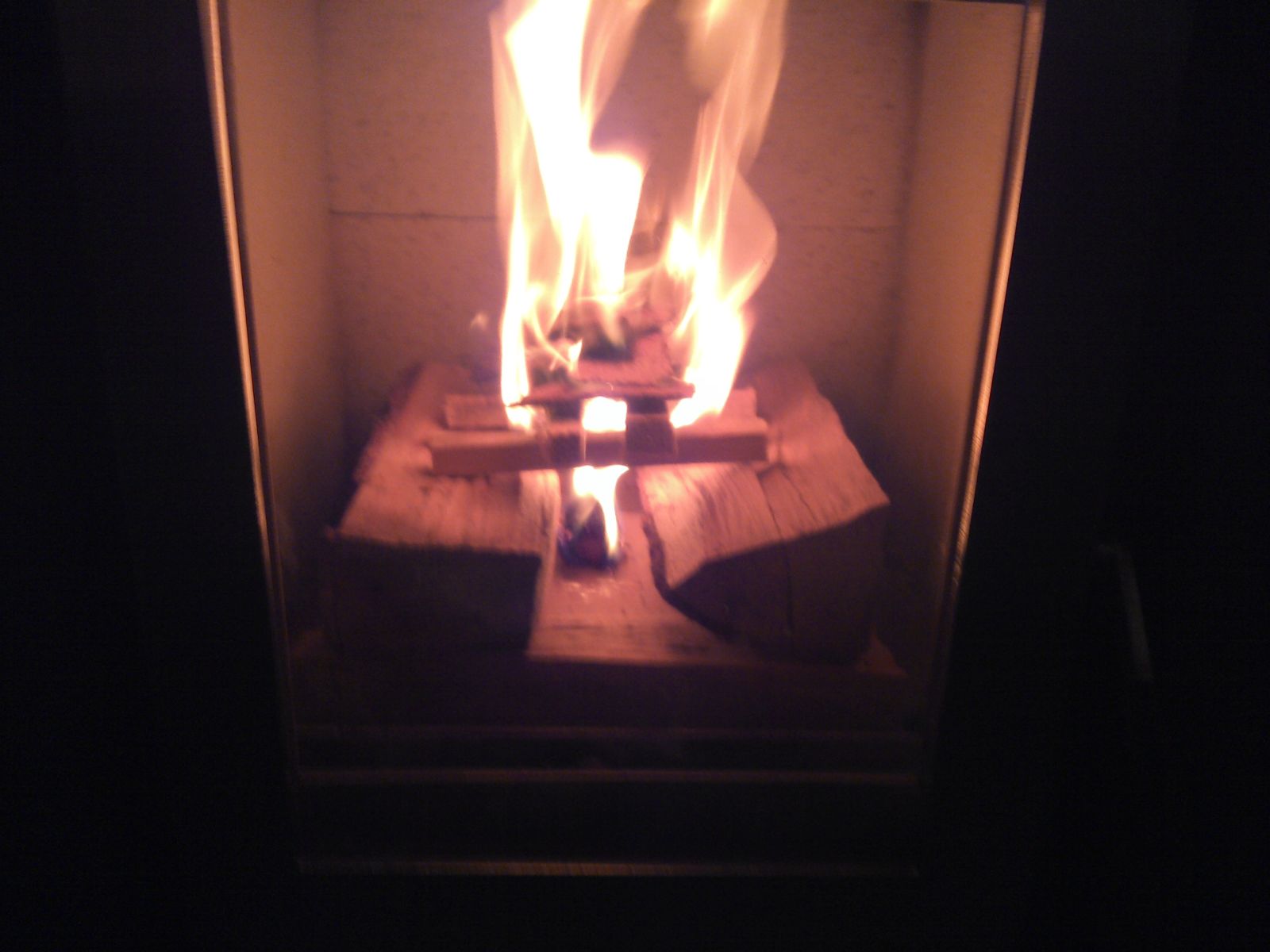

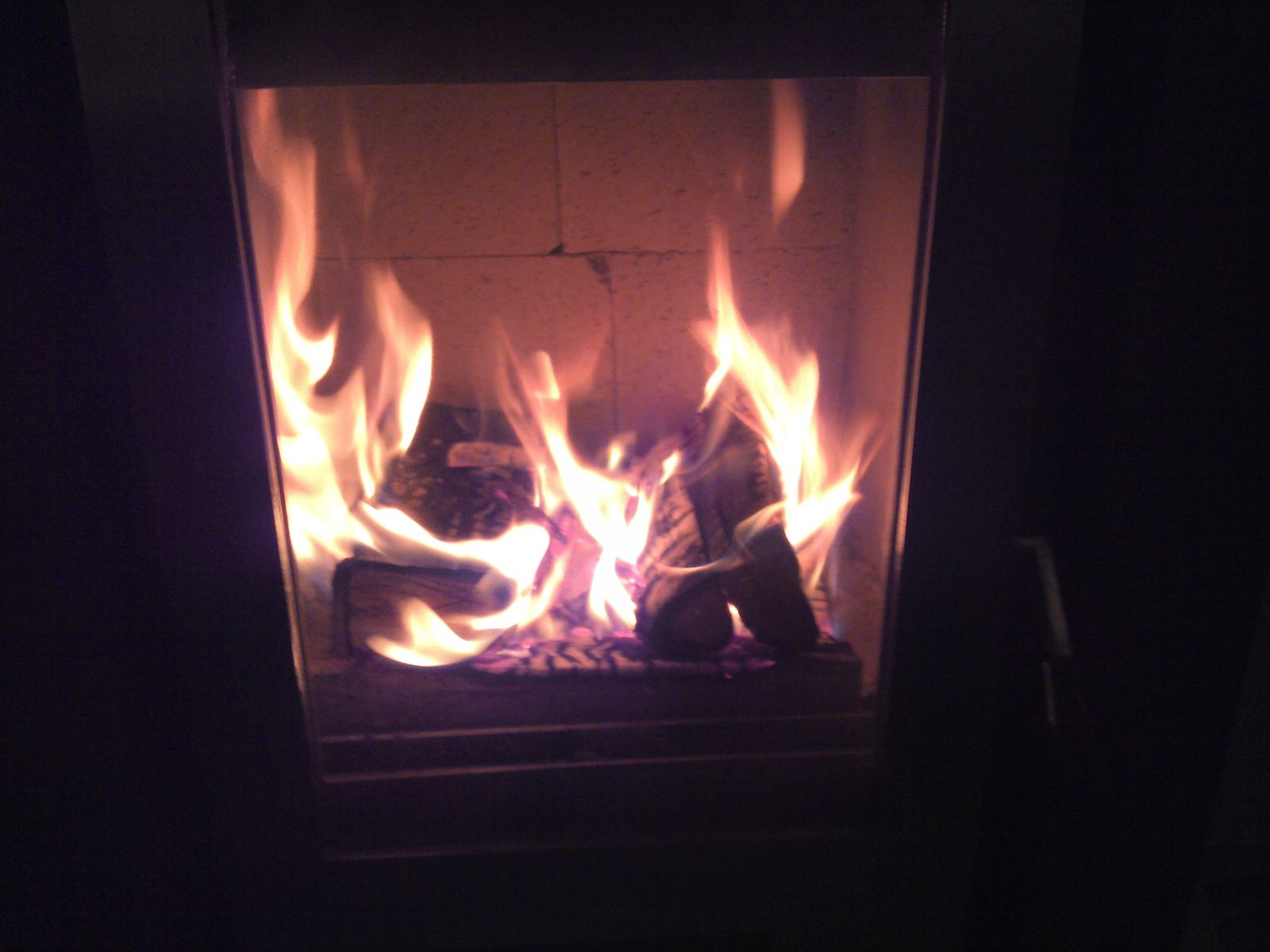

Re: Anfeuern
So in etwa von der Menge her.
Scheite hab ich aber normal alle mit der Stirnfläche in Richtung Scheibe liegen. So lege ich auch immer nach.
Hier im Bild hab ich einfach mal etwas rumprobiert bzgl. der Holzschichtung und dem Glutbett.....
(das dritte Bild ist von einer anderen Anfeuerung, passt aber in etwa hier rein)
Runter brennen lassen dass nur noch Glut (also fast gar keine Flammen mehr) vorhanden ist.
Walli beladen, kurz anbrennen lassen.......und los gehts mim Vergasen :!:

hmmm, du hast meine Bilder oben gesehen :?:
Diese Menge brennt in weniger als 30 Minuten runter, hinterlässt ein anständiges Glutbett um den Walli voll zu packen
und strahlt (meiner Meinung) auch schon mächtig in den Raum. (auch mit Quickdämmung)
Liegt aber auch vielleicht daran, dass ich leider kein doppelwandiges/gedämmtes Rauchrohr habe :cry:
Für einen anständigen Vergaserbetrieb braucht es schon ungefähr diese Menge an Holz :!:
...viel weniger geht da kaum, zumal du mit weniger Holz auch keine anständige Brennraum- sowie Kamintemperatur erreichst.
