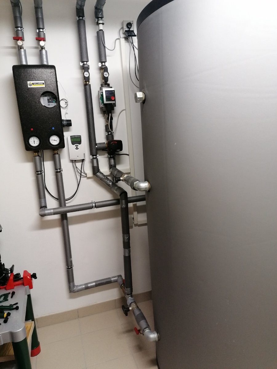

Hallo SingDong,
beim Lesen der Beiträge und Betrachten der Bilder stellen sich mir mehrere Fragen:
- Ist das Sicherheitsventil in der Rücklaufleitung zwischen Rücklaufanhebung und Walli montiert?
- Warum steht die Wilo Pico auf Differenzdruck variabel (bei Fussbodenheizung)?
BTW - Wärmeerzeuger mit "kleiner" Leistung und hoher Spreizung haben ein (leicht zu lösendes) Problem - die Ladeleistung bzw. der Lade-Volumenstrom ist sehr gering. Der Referenzfühler für den Zusatzwärmeerzeuger kann nur mäßig "bei Laune" gehalten werden. In der Folge schaltet sich dieser hinzu, obwohl das gar nicht nötig wäre.
Die Lösung ist ein zweiter Rücklauf aus der Pufferspeichermitte, kombiniert mit einem Ladeventil - vor der Rücklaufanhebung montiert (siehe Skizze).
In der Regel ist die Temperatur in der Speichermitte deutlich höher als unten. Nicht selten halbiert sich dabei die Spreizung, mit der Folge dass sich der Lade-Volumenstrom verdoppelt.
Durch den Einbau des Ventils wird der obere Pufferspeicherbereich wesentlich schneller geladen. Erst bei Erreichen einer Temperatur >60°C in der Speichermitte wird der Speicher nach unten durchgeladen. Der Referenzfühler für den Zusatzwärmeerzeuger wird so ständig bei Laune gehalten und der Zusatzwärmeerzeuger bleibt aus.
Betreffend Einstellung am Thermostatkopf der Rücklaufanhebung - Stellung 6 ist IMO gleichbedeutend mit 60°C. Die Suppe kühlt sich aber auf den Weg zum Walltherm noch weiter ab. Je nach Länge und Dämmzustand der Rohre mehr oder weniger. Ich empfehle hier mindestens Stellung 6,5 eher 7.
Ich hätte zwar noch mehr zu kritteln, höre aber hier erstmal auf.

Frohe Ostern Zusammen, wenn auch verspätet und sorry, dass ich jetzt erst antworte. Ich bekomme irgendwie keine Notifications, wenn hier kommentiert wird. Vermutlich bin ich einfach zu doof dazu.
@Vajolet: Danke fürs Schaubild, ja, das ist/war soweit schon klar. Hab ja geschrieben, dass sich der Speicher so allmählich von oben nach unten durchwärmt. Ich vermute einfach, jetzt, nachdem ich wieder ein bissl mehr Erfahrung gewonnen habe, dass das einfach dauert.
Gründe m. E. :
Es erfolgt permanent Abnahme von Heizungswasser.
Das Haus ist nicht gerade klein.
Die entlegenste Stelle ist der Raum über Carport/Garage, von dem ich nun gesichert ausgehe, dass er mit fast 170m Länge Heizleitung zum Pufferspeicher jede Menge Energie "verliert" bzw kostet. Wenn ich diesen Raum wohnlich halte, zieht das am meisten den Puffer unten leer.
Habe gemerkt, dass ich ca. alle 2-3 Monate den Ofen komplett säubern muss, v. a. die Züge an der Rückseite. Sind diese verrust, bekomme ich keine optimale Vergasung mehr hin, es züngelt nur noch ein kleines Flämmchen im unteren Brennraum.
usw..
@EIE (Sorry, finde am Handy das gedrehte E nicht):
Die Pico steht auf Differenzdruck variabel, weil der der Heizerer, der mir die Wilo eingebaut hat, das so eingestellt hat. Der Heizerer, der mir den Ofen angeschlossen hat, hat es nicht geändert, also ging/gehe ich davon aus, dass es passt. Warum glaubst Du, sollte sie anders stehen? Ich habe in allen Räumen Fussbodenheizung, bis auf die beiden KZ's und dass SZ. Hier ist eine Wandheizung. Plus Wäscheraum im Keller, hier hängt ein Heizkörper an der Wand.
Sicherheitsventil: würde der Frage gerne nachgehen, kann sie aber nicht leider nicht beantworten. Ich habe den Vajolet so gekauft, wie er derzeit von Walltherm geliefert wird. Das Einzige, was ich noch dazugekauft habe, war das Resol-Display DeltaTherm FK. Welches Sicherheitsventil meinst Du?
Danke jedenfalls für Dein super illustriertes Bild und den Vorschlag. Ich werde ihm mal nachgehen und versuchen zu eruieren ob das wirklich eine Lösung/Verbesserung wäre. Bin ja nicht vom Fach, deswegen möchte ich da eine zweite Meinung mal einholen.
Der Thermostatkopf steht bei mir auf ca. 6,1. Das entspricht ca. 64 Grad.
Danke derweil an Alle!!!

Ich nochmal: kannst Du mir bitte mit anderen Worten nochmals kurz erklären, warum durch den Einbau eines zweiten Ventils die Situation hier bei mir verbessert werden könnte? Ich habe es zwar grob begriffen, aber von verstehen bin ich noch weit weg. Du verbindest dadurch die Rücklaufleitung des Ofens mit der Vorlauf Leitung der Heizung.... Vielen lieben Dank für Deine Mühe!!
Aktuell, um 08.00 Uhr den Ofen angeschmissen, habe ich jetzt um 11.15 Uhr, im Puffer oben 60 Grad, unten 28 Grad. Der Ofenfühler zeigt 68 Grad.
Re: Projekt Walli
Leitungslänge ist üblicherweise egal weil die Abwärme in der Gebäudehülle bleibt. Es sei denn die Leitungen gehen durchs Freie...SingDong hat geschrieben: 5. Apr 2021, 09:20 Die entlegenste Stelle ist der Raum über Carport/Garage, von dem ich nun gesichert ausgehe, dass er mit fast 170m Länge Heizleitung zum Pufferspeicher jede Menge Energie "verliert" bzw kostet.
Das ist so ziemlich normal.SingDong hat geschrieben: 5. Apr 2021, 09:20 Habe gemerkt, dass ich ca. alle 2-3 Monate den Ofen komplett säubern muss,
Falls er es eingestellt hat. Variabel ist nämlich Werkseinstellung.SingDong hat geschrieben: 5. Apr 2021, 09:20 Die Pico steht auf Differenzdruck variabel, weil der der Heizerer, der mir die Wilo eingebaut hat, das so eingestellt hat.
Dann wäre Differenzdruck konstant besser. Wand- und Fussbodenheizung sind in der Hinsicht gleich (=Flächenheizung).SingDong hat geschrieben: 5. Apr 2021, 09:20 Ich habe in allen Räumen Fussbodenheizung, bis auf die beiden KZ's und dass SZ. Hier ist eine Wandheizung.
Das Überdruckventil.
Bei gleicher thermischer Leistung bedeutet weniger Temperaturdifferenz mehr Volumen.SingDong hat geschrieben: 5. Apr 2021, 09:25 kannst Du mir bitte mit anderen Worten nochmals kurz erklären, warum durch den Einbau eines zweiten Ventils die Situation hier bei mir verbessert werden könnte?
Diese Volumenänderung soll bewirken das die Trennschicht im oberen Teil des Puffers schneller nach unten wandert.
Funktional kann man auch sagen das die Rücklaufleitung des Ofens in der Mitte des Puffers angeschlossen wäre statt ganz unten.SingDong hat geschrieben: 5. Apr 2021, 09:25 Du verbindest dadurch die Rücklaufleitung des Ofens mit der Vorlauf Leitung der Heizung...
ƎIE hat den Vorlauf der Heizung gewählt weil man die Leitung abstellen kann. Er denkt dabei vermutlich schon an eine mögliche Umsetzung ohne das alles Wasser aus dem Puffer muss.
