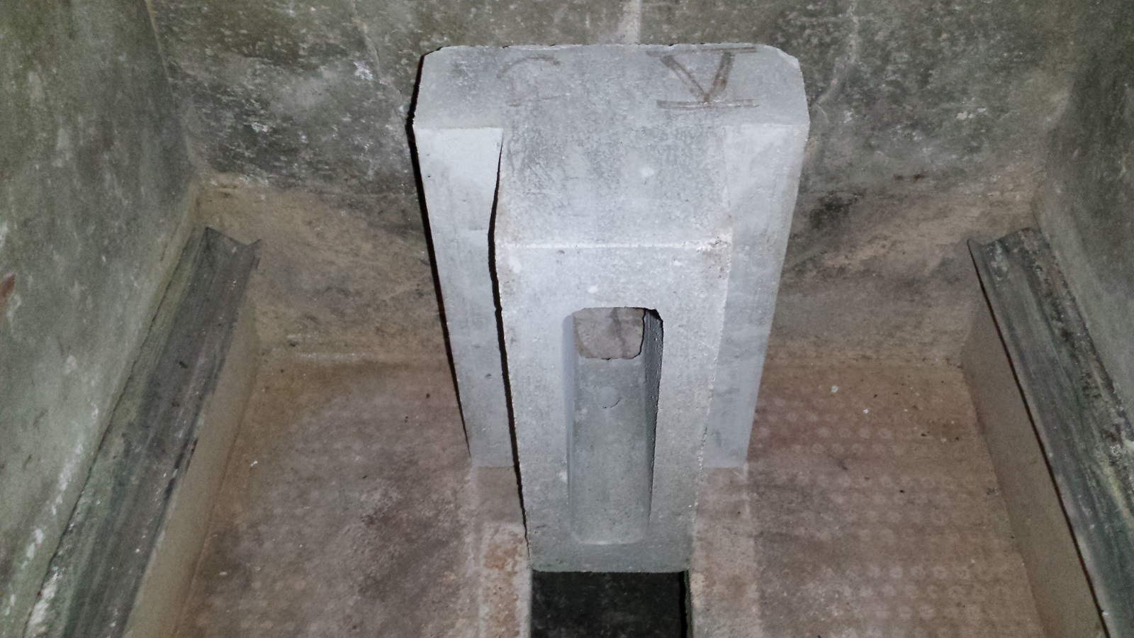

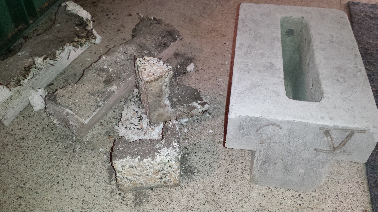

Servus Jau,
also ich werde meine von dir morgen einbauen.
Die alte ist mir heute beim Ofen sauber machen komplett kaputt gegangen.
Hat wohl wieder viel zu viel Feuer gesehen
Jedenfalls hab ich sie heute nicht einbauen können, da ich sie wieder zurechtflexen muss und das ist am Sonntag eher nicht so optimal. Scheinbar ist der Durchgang zur unteren Brennkammer bei den neuen Modellen echt um einiges schmaler.

Ist die aktuelle Serie zu breit oder ist das noch die Düse aus der ersten Serie die nicht passt?
Also ich denke einfach dass bei den neuen Modellen der Durchgang nach unten kleiner ist.
Deine neue Serie scheint schon eher zu passen, allerdings freiwillig geht sie nicht rein und es muss ja auch noch ein wenig Luft sein dass sie sich ausdehnen kann.

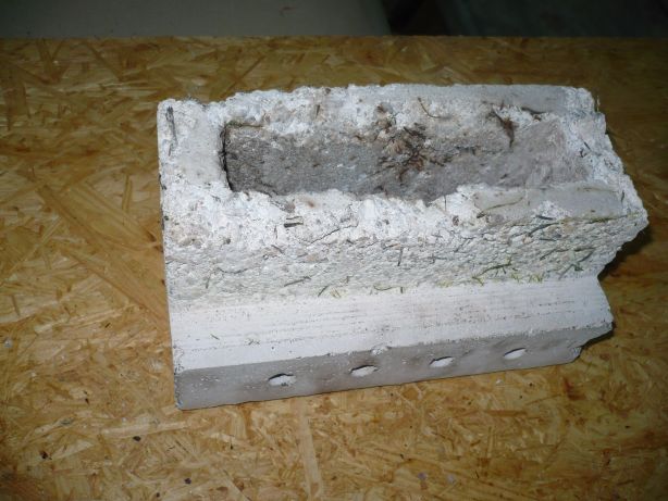

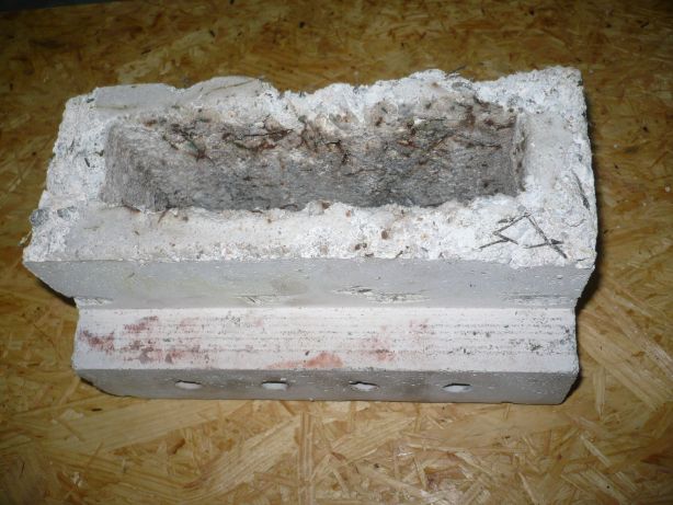

Ich hab meine Düse heute auch raus genommen. Ging noch in einem Stück raus, wobei sie den Sturz in Bauschuttkübel dann nimmer überlebt hat...

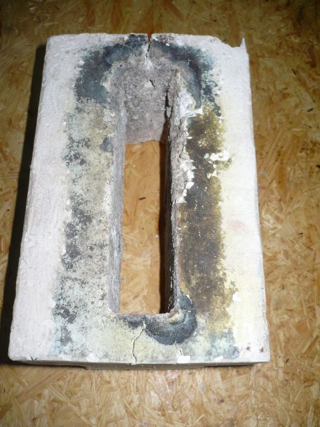

Nach dieser Saison wirds auch Zeit für eine Betondüse
Meine ist total verammelt
...bekam sie auch schwierig raus, extremst verzogen und verbrannt.
