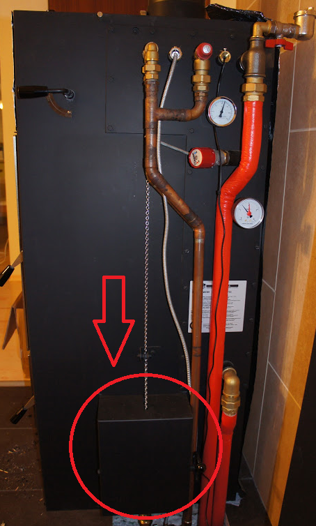

Falls du rechts unter dem Verkleidungskasten noch den Kasten der Luftumlenkung (Kasten über der Zuluftklappe die vom Feuerungsregler bedient wird),
diesen unbedingt mal entfernen :!:

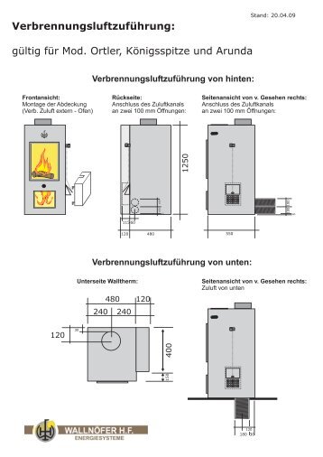

https://www.wallnoefer.it/fileadmin/con ... erm_de.pdf
In den Planungsunterlagen ab Seite 8 werden die Zuluftanschlüsse beschrieben...bitte vergleichen :!:

Gibt es Zeichnungen oder Pläne die die
- Luftzufuhr aus dem Aufstellraum beschreiben?
- Luftführung in dem Walli beschreiben?

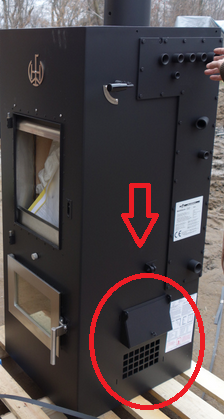

Du hast meine Frage nicht verstanden :!: Das eine hat mit dem anderen nichts zu tun :!:
Du kannst, wenn du aus dem Aufstellraum ziehst, die Luft von hinten sowie setlich von rechts ziehen :!:
Wenn du rechts die große Abdeckung abnimmst, sieht dein Walli darunter so aus :?:
...oder so....mit einem weiteren kleinen Kasten drüber :?:
Der Kasten dient nicht nur für die Luftumlenkung bei externer Verbrennungsluftversorgung,
sondern auch zum Schließen der Zuluft damit der Ofen und Aufstellraum nicht auskühlt bzw permanent Luft gezogen wird
(leider nicht zu 100% dicht wegen dem Kettenschlitz oben)

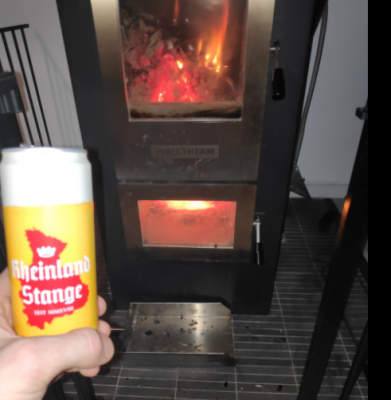

Dank dieser Aussage habe ich alles so eingestellt wie beschrieben. Das Problem war aber, dass ich die Einstellung an dem bereits „verschmutzten“ WT (Wärmetauscher) durchgeführt habe. Daraus hat sich ergeben, dass ich die beschriebenen Werte erreicht habe, allerdings immer noch mit einem bescheidenen Flammenbild (schwarze Scheiben).
Nach dem ich den WT jetzt gereinigt habe brannte er nur kurz gut und dann wieder grauenhaft. Habe dann sofort gemerkt, dass die Temperatur im WT viel zu hoch waren (Pumpeneinstellung aufgrund des verschmutzen WTs) dadurch hat sich die Zuluftklappe automatisch geschlossen und das Flammenbild wurde schlecht.
Jetzt habe ich erneut alles so eingestellt, dass die beschriebenen Temperaturen erreicht werden und der Ofen brennt bis jetzt super (schon seit zwei Tagen;)). Die Abgastemperaturen schwanken je nach Tageszeit und Holzschichtung zwischen 120 und 150°C (der obere WT ist noch kurzgeschlossen).
Dadurch, dass ich den Vorlauf und Rücklauf in der Vergangenheit nie so hoch eingestellt hatte, kam es nicht zu diesen sofort erkennbaren Auswirkungen.
Ich bedanke mich bei allen die mir geholfen haben das Problem zu lösen.
Trinke gerade ein Bier auf euch..
