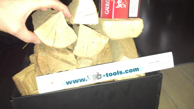

Hatten letztens im HTD Forum auch das Thema der Scheitgröße.
Da hatte einer gemeint, 24-30cm wäre sehr groß. Kommt aber sehr auf die Form der Scheite an.
Ist halt ein Unterschied, ob es ein Dreiecksscheit, Quadrat/Rechteck oder Rundling ist.
Hier mal die Größe meiner Scheite. Damit fahren wir recht gut.

Ok, das ist doch kleiner als bei mir. Manche von Deinen sind die Grundlage beim Anfeuern bei mir, derzeit. Beim noch nicht gespaltenen Holz bin ich aber auch zu fast vergleichbaren Größen übergegangen.

Natürlich sind auch zwischendurch größere Stücke dabei ;)
Wenn ein gutes Glutbett vorhanden ist, frisst der ja alles :mrgreen:
