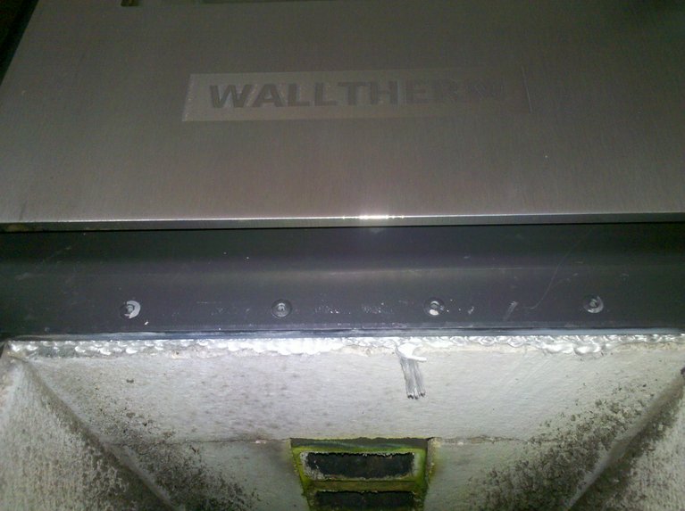

Meiner, wilder Kaiser, Bj 2013, lässt bei geöffneter Tür am unteren Brennraum einen Schlitz tasten, der zwischen dem Übergang vom Metallrahmen zur Schamotte liegt, aber an der Seite zur oberen Brennkammer. Ich dachte zuerst, dass dieser keine Bewandtnis hat, aber genau dort habe ich die Schnur reingeklemmt.
Foto geht gerade nicht, der Walltherm ist angefeuert. Bei Bedarf aber gerne morgen.
Welches Modell hast Du denn und aus welchem Baujahr ist der Walltherm?

@ snabbi
...Bild ist angehängt

Ich habe jetzt nur links und rechts Dichtschnur reingepackt.
In der Mitte habe ich ein Stück frei gelassen, so gute 5cm. Die zwei Nieten oben auf meinem Bild sind jetzt quasi frei für die Spülung.
Heut Abend wird wieder angefeuert, bin mal gespannt, wie es dann ist ....werde berichten

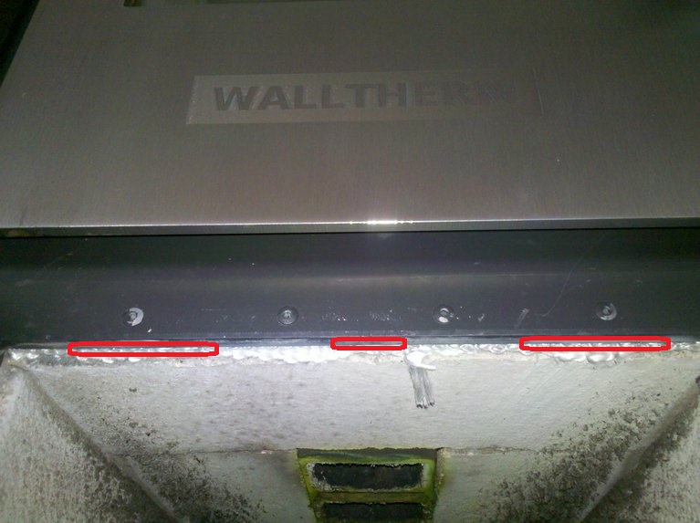

So, hab ja jetzt etwas rumexperimentiert mit der unteren Scheibenspülung
Komplett zu war nix
Hatte es dann mal mit ca. 2/3 zu probiert (in der Mitte die Öffnung), war schon besser
Dann mit auch ca. 2/3 zu aber drei Öffnungen (links, recht, mittig). War schon recht zufriedenstellend und eigentlich auch gut
Jetzt ca. 1/2 zu, aber vier Stellen offen (siehe Bild, rot ist Dichtschnur)
So wird es wohl gut passen und eine gute Scheibenspülung ist noch gewährleistet
...den Rest stell ich über die Sekundärluftschraube, wobei diese mit ca. 1/2 Umdrehung offen ganz gut steht
Komplett zu war nix
