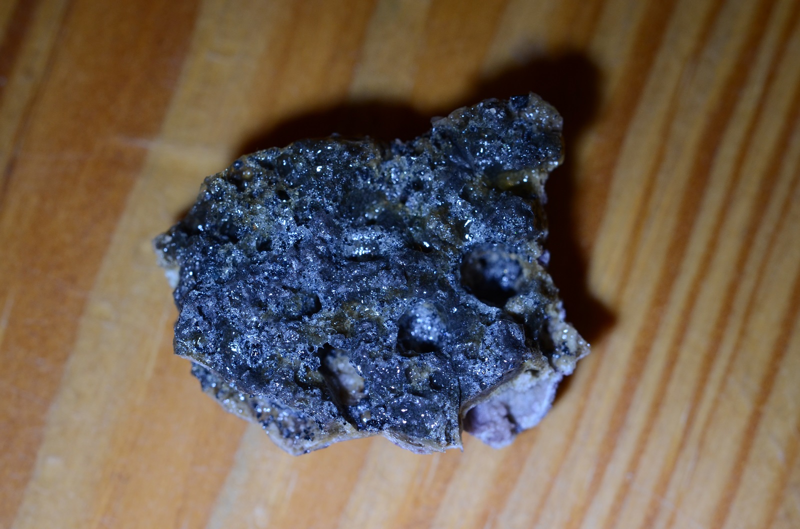

Hab euch mal ein Bild angehängt, wo ihr seht was ich so von der Flammwand kratze seitdem ich den Betonblock drin hab.
Wenn ich die Schlitze der Flammwand nicht regelmäßig auskratze wachsen die richtig mit Schlacke zu
Sekundärluft hab ich etwas gedrosselt indem ich paar Löcher vom Düsenblock zugemacht hab.
Laut Schlotfegermessung war damals eh zu viel Restsauerstoff im Abgas.

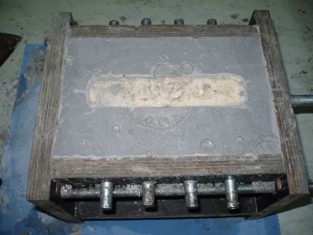

So, der Beton ist wieder alle.
Ich bin nicht mit allen Düsen ganz zufrieden, gleich bei der ersten hab ich einen alten Fehler gemacht: Zu spät angefangen zu rütteln.
Deswegen ist die Unterkante außen krümelig geworden.
Und am Kern hab ich keine Radien angebracht, dadurch sind feine Risse an den Ecken entstanden.
Ist aber auch die einzige Düse an der ich diese Risse bislang entdecken konnte, hab diesmal eine Beton ohne Stahl genommen - ist besser (und günstiger): http://www.schuba-shop.com/epages/schub ... -300190102
Angemischt hab ich pro Düse 4,2kg auf 0,5l Wasser. Wobei da immer was übrig bliebt, 100g weniger wäre sicher kein Schaden gewesen.
Zwischendrin hatte ich den Eindruck als würde der Zuschlag aufschwimmen, hab dann #3 und #4 anders abgedeckt. Gibt zwar ein schöne gerade Ebene fürs Abdeckblech, aber die Lufteinschlüsse gefallen mir nicht wirklich. Daher #5 wieder klassisch.
Gewicht pro abgebundener Düse: 3,7kg. Die Abdeckbleche sollen ~300g wiegen und müssten morgen ankommen.
Vorm Versand müssen sie aber noch in Ofen und einmal kontrolliert aufgeheizt werden.
