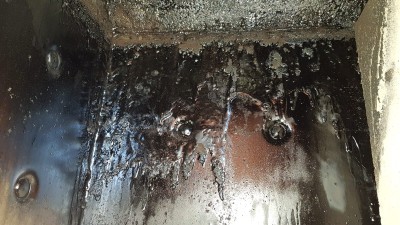

Schmodder
Schmodder
Servus,
habe das Problem immer noch, am 28.01. dann auch mal alle Steine raus und innen sauber gemacht (was ne Plackerei, 2h).
Am nächsten Tag gezündet und wie Heizi beschreibt, sobald man die Klappe schließt kann man zukucken wie das Zeug entsteht. Der Rauch wirbelt in der oberen Brennkammer umher, bevor er nach unten gesaugt wird und irgendetwas im Rauch kondensiert am Stahl über den Schamottsteinen. Das Zeug fließt dann runter und wird fest. Steine kann ich jetzt nicht mehr bewegen, sind "verbacken".
Wie Jau schreibt denke ich es ist Holzteer und kein Glanzruß. Hierzu liest man bei anderen Holzvergasern auch einiges.

mein Ofen sah nach 2 Jahren und ca. 20 Ster Esche auch so aus wie beim Thread-Starter.
Die hinteren Steine waren kaum rauszubekommen. Am einfachsten geht es wenn man zuerst die beiden Seitenwände rausnimmt.
Ich habe ebenfalls mit Wallnöfer telefoniert und hier wird so getan als ob das bei sonst niemandem vorkommt. Auch ich habe darauf hinggewiesen, dass es sich um ein ganz einfach konstruktiv lösbares Problem handelt. Einfach einen Abweiser (Stahlwinkel) einschweißen, welcher den Holzteer in den Brennraum ableitet und eine hinter die Steine laufen verhindert.
Um den Ofen wieder halbwegs sauber zu bekommen habe ich auch ohne Schamotte angeheizt. Der Holzteer schäumt dann auf und bröselt ab oder kann abgekratzt werden.
Um das Problem in den Griff zu bekommen, habe ich überlegt eine 2. Schamotte-Platte oben aufzulegen. Vorne an der Scheibe gibt es ja schon eine.
In die 2. Schamotte-Platte wird dann in der Mitte ein ovales Loch gemacht, damit die Rauchgase beim Anheizen wegkönnen.

Nachdem ich den Ofen nach Rücksprache mit Wallnöfer ohne Schamotte ausgebrannt habe, zuerst mit Holz, dann mit dem Gasbrenner, habe ich die Schamotte wieder eingesetzt.
Da es leider keine eingeschweißen Abweiser für den Holzteer gibt, habe ich mich entschieden aus Vermiculite die Schamotte-Steine abzudecken und gleichzeitig die Holzgase besser im Brennraum zu halten.
Dazu habe ich in die vorhandene Vermiculite Paltte, welche oben als Decke aufliegt, eine Stufe mit der Oberfräse einzufräsen 15x15mm. Auf diese Stufe kann man dann die zusätzliche Platte (3-Teilig) auflegen. Diese hat natürlich die gleiche Stufe.
Zuerst wollte ich die Platte am Stück machen, die bekommt man aber dann nicht mehr so einfach rein.
Daher 3-Teilig. Links und recht 10cm breit und in der Mitte 24,5cm.
Da man die Vermiculitte Platte sehr gut bearbeiten kann, geht das wunderbar mit der Kreis-Säge, Fräser und der Raspel für die Details.
Damit während der Anheizphase die Rauchgase den direkten Weg zum Schornstein finden habe ich ein recht kleines Loch in die mittlere Platte von nur 68mm Durchmesser gemacht.
Vielleicht ist es zu klein und ich muss es vergrößern. Ich wollte aber im Vergaserbetrieb die Rauchgase möglichst effektiv daran hindern an das kalte Dach des Ofens zu kommen und dort zu kondensieren.
Mal sehen ob es mit der kleinen Öffnung für das Anheizen reicht.
Anbei ein Bild, man sieht die wieder eingesetzte reparierte Schamotte und darüber als Deckel die neue 3 Teilige Platte (Mitte mit Loch) welche die Steine perfekt abdeckt.
