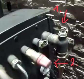

also, ich bin so vorgegangen:
Den Ofen durch die Absperrhähne (Vorlauf/Rücklauf) aus dem Heizungssystem nehmen. Der Ofen steht unter Druck und der muss abgelassen werden. Dazu dann einfach an dem roten Hütchen drehen (Überdruckventil, siehe Bild 2.) und dann gehen die 1-2 Bar in den Abfluss. Der Ofen ist dann drucklos und dann kannst du die "Entlüftung" (1.) abbauen. Den anderen Entlüfter kannst du dann anschrauben. Ich habe es mit Teflon gemacht und keine Probleme bis jetzt. Wenn das Teil ordentlich fest sitzt, dann kannst du die Absperrhähne wieder öffnen und der Druck aus deinem Heizungssystem ist dann wieder auf deinem Ofen. Du solltes dann ggf. etwas Wasser wieder in den Kreislauf laufen lassen (je nach Anzeige deiner Manometer).
Viel Spaß
