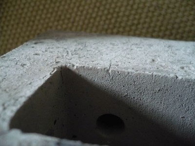

Das Aufheizen im Walli ging übrigens ziemlich zackig von statten. Schon nach anderthalb Stunden war das Holz heruntergebrannt, die Düse 1 lag in der Glut und hatte schon deren "Farbe" angenommen. Hab sie dann gedreht das auch die andere Seite genug ab bekommt. Jetzt ist sie fast durchgehend weiß. 8-)
Weniger schön sind die Risse die jetzt alle 3 Düsen an der Oberseite haben. Nr. 1 am deutlichsten.
Risse an Düse 1 nach dem durchtrocknen
Die Unterseite sieht aber gut aus und klingt beim Anschlagen als wäre es ein Stück.
