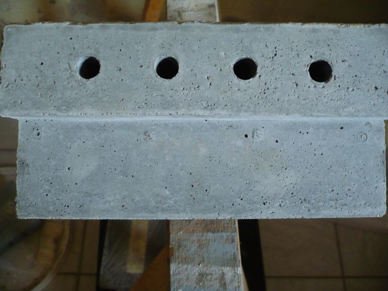

Hier nochmal alle 3 im Vergleich:
Düse 1 trotz des hohen Wasseranteils kein Krümeln oder Bröseln der Oberfläche

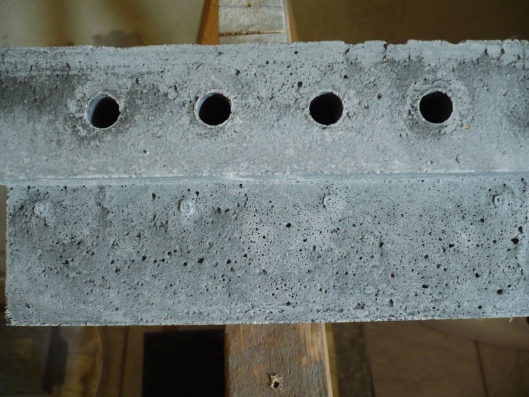

Düse 2 hat deutlich mehr und größere Lufteinschlüsse. Da hatte ich zu spät mit verdichten angefangen. Sind mal 4kg Beton in der Form bewegt sie sich nicht mehr stark genug.

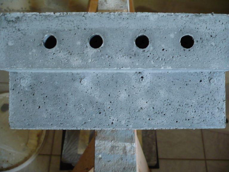

Bei der 3 hatte ich mir mehr Mühe gegeben, das Ergebniss überzeugt.

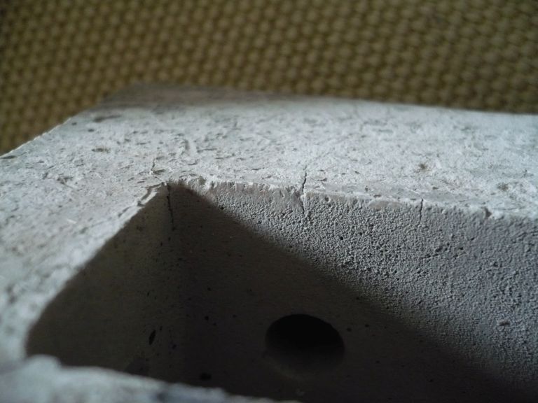

Weniger schön sind die Risse die jetzt alle 3 Düsen an der Oberseite haben. Nr. 1 am deutlichsten.
Risse an Düse 1 nach dem durchtrocknen
Die Unterseite sieht aber gut aus und klingt beim Anschlagen als wäre es ein Stück.

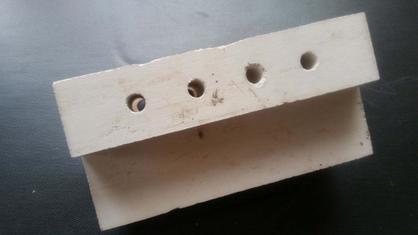

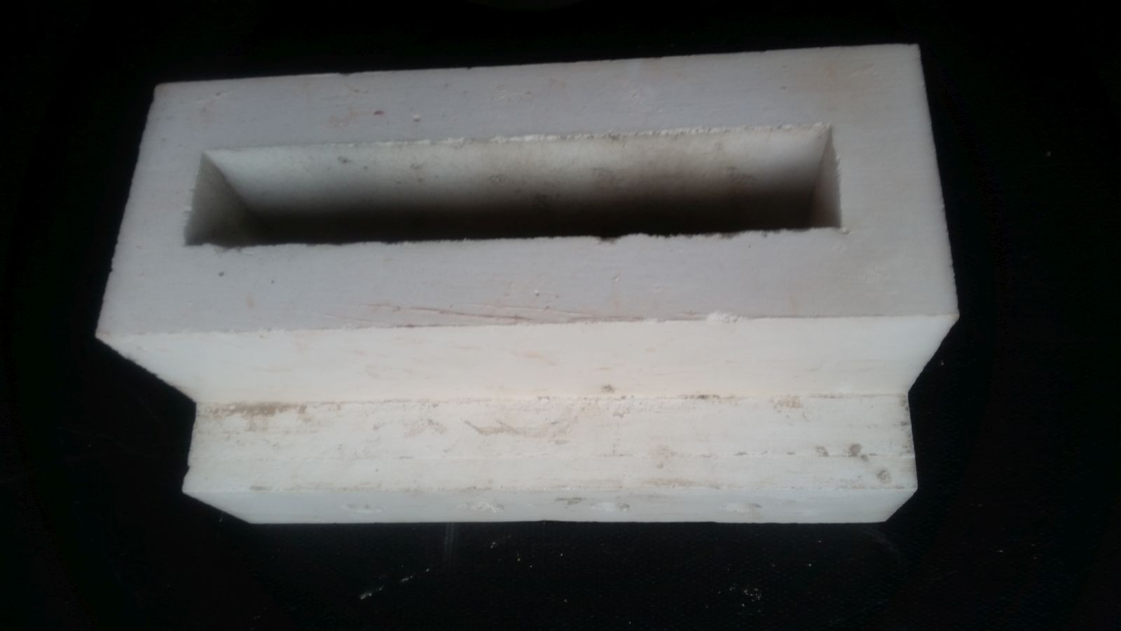

Ich habe mal Bilder von meiner derzeitigen Düse erstellt. Es ist schon ein Unterschied zwischen der jetzigen und meiner alten Düsen von der Gesamtstruktur des Betons erkennbar. Gewicht: 5,1 kg
Zur Info noch: Die Ascheladen links und rechts neben dem Brenner muss bei der Betonvariante entfernt werden. Wenn nicht, werden die Luftlöcher verdeckt und der Brenner kann keine Luft ziehen.
Sie klemmt. :cry:
An der Unterseite hab ich die 79mm nach Zeichnung, aber der Winkel ist nicht ganz rechtwinklig geworden. Die Düse wird nach oben hin breiter und knapp >80mm breit. Jetzt klemmt sie zwischen den Schamottsteien fest.
Das erinnert mich daran das ich HTD schonmal angemerkt hatte dass die Betondüse auffallend breiter als die Stahldüse ist.
Mein Tipp für Nachbauer: Toleranz -2mm!
Vom Brandtverhalten aber seht gut. Der Zug scheint bissl besser sein, der Ofen braucht nicht mehr so viel Glut um stabil zu vergasen. Könnte sein dass die Leistungsabgabe an den Raum größer geworden ist. Hab derzeit aber kein Datenlogging laufen um das Vergleichen zu können.
