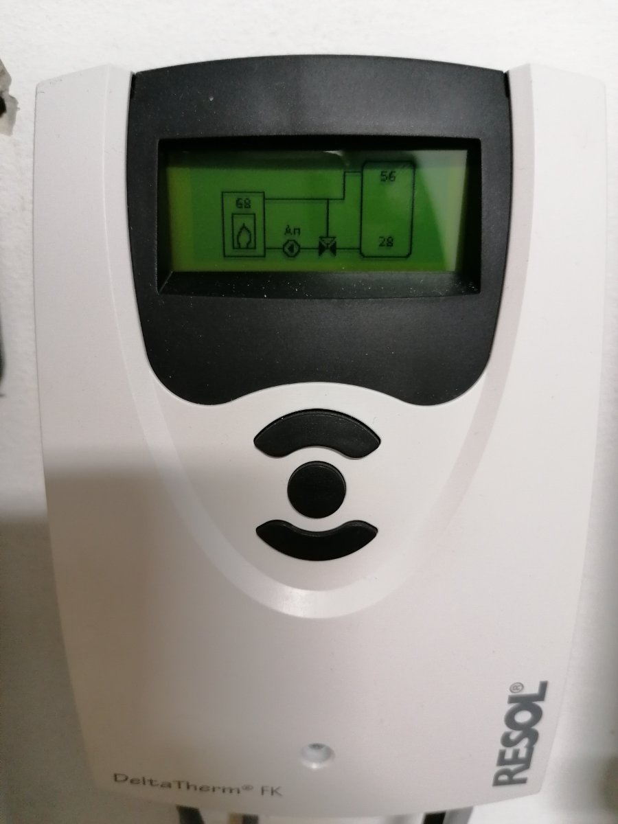

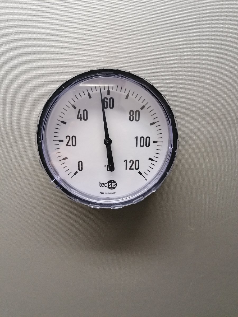

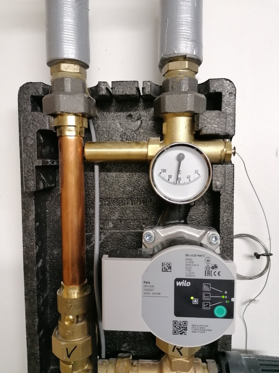

Die WP ist gerade wieder angelaufen, und sorry... ich verstehe es immer noch nicht. :roll: Bisher richtete sie sich ja danach, ob die Wärme im Puffer für die Fussbodenheizung und die Wandheizung sowie fürs Warmwasser reicht. Hier habe ich 47 Grad hinterlegt. Anbei Bilder der momentanen Situation bei vor ca. 45Min. angeschürtem Walli.

Dein Bild der Rücklaufanhebung irritiert mich etwas...Vorlauf 60° und Rücklauf 26° ?!
Was ist das Bild darunter für ne Temperatur? (56°....die einzelne Anzeige)
Kannst du diese mal etwas genauer zuordnen, damit wir vom Gleichen sprechen?
Laut deinen Bildern:
- Vorlauf Walli -> 60° ?
- Rücklaufanhebung (Rücklauf in Walli) -> 56° ?
- Puffer unten -> 26° ?
Der Vorlauf im Ofen hängt von der Einstellung der Rücklaufanhebung Pumpe sowie von der Einstellung der Rücklauf Temperatur ab.
Ich hab bei mir die Rücklaufanhebung auf ca. 66° stehen (diese gehen in den Walli) und die Pumpenstufe so,
dass der Walli Vorlauf ca. 71-74°in den Puffer schicken.
Bin hier bei Jau "So niedrig wie möglich, so hoch wie nötig"....aber nur, wenn der Walli wirklich gut brennt.
Ansonsten sehr oft bebachtet, dass wassergeführte Öfen mit etwas höher eingestellter Rücklaufanhebung besser brennen,
gerade der Walli reagiert da etwas empfindlich drauf.
60° Rücklaufanhebung (Rücklauf in den Ofen) find ich generell als absolutes Minimum bzgl. Glanzruß Wärmetauscher...etc,
tendiere hier eher immer 62-63° zu empfehlen. Hier einfach auch einfach mal etwas in dem Temperaturbereich von 62-67° mit spielen,
man merkt dann recht schnell, was dem Ofen gut tut und was man bevorzugt.

Die einzelne Anzeige, das runde Thermometer mit den 56 Grad, war die Temperaturanzeige des Pufferspeichers.
Vorlauf Walli 60 Grad.
Rücklauf Walli 26 Grad.
Digitalanzeige: Puffertemperatur oben 56 Grad, Puffertemperatur unten 28 Grad. Temperatur Walli 68 Grad.
Heizungsvorlauf (kleine manuelle Anzeigen im Drehregler): ca. 34 Grad, Rücklauf ca. 20 Grad.
Alles Werte ca. 45Min nach Anschüren. Varriert natürlich etwas.
Der Ofen an sich brennt sehr gut mit den bisherigen Einstellungen, sofern ich das hier beurteilen kann.
Ich hoffe, ich habe die Bilder jetzt verständlicher dargelegt.
Vorab und zwischendrin schon mal vielen vielen Dank für Euren Input!! 👍

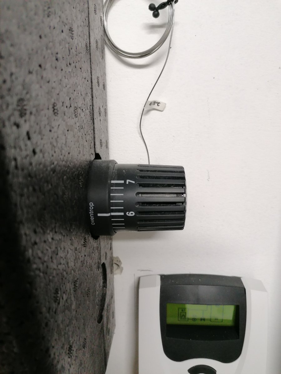

Ergänzungshalber hier ein Detailbild der Pumpeneinstellung der Rücklaufanhebung von Wallnöfer und des Thermostats dazu....

SingDong hat geschrieben: 28. Dez 2020, 08:56 Vorlauf Walli 60 Grad.
Das ist (hoffentlich) nicht korrekt. Was auch die anderen beiden nicht realisieren: Die Thermometer an der Rücklaufanhebung geben die Temperaturen auf der Pufferseite wieder. Die 26°C sind Rücklauftemperatur vom Puffer zur Rücklaufanhebung, nicht von der Rücklaufanhebung zum Ofen.
Möchte man die Temperatur zum Ofen sehen muss man die Abdeckung abnehmen.
Das Thermometer am Puffer interessiert eigentlich nicht. Dadurch das es an anderer Stelle positioniert ist wie Zu-/Abläufe und die elektrischen Fühler ist die Aussagekraft nur begrenzt.

OMG. :roll:
Du hast natürlich recht. Mea culpa.
Hier ein Bild der Rücklauf-Temp....
Sind 65 Grad.
