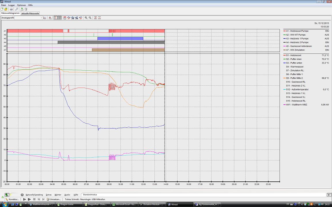

Stand der Dinge:
ich habe mich noch nicht dazu durchringen können, als Referenztemperatur einen anderen Pufferbereich zu wählen. Allerdings habe ich die Ein- und Ausschaltgrenze verändert (70° bzw. 66°). Hiermit konnte erreicht werden, dass die Pumpe bei sinkender Temperatur im Walltherm nicht durchläuft, sondern zum Schluss nur noch einige Male taktet.
Ich denke, das geht jetzt schon gut in die richtige Richtung.
JAU hat geschrieben:Erläutere deine Bedenken bitte. Meinst du bei meiner Regelung, bei deiner oder Freeliner?
Ich dachte dabei an meinen Puffer. Denn ich habe schließlich einen. Aber so, wie es die letzten Tage gelaufen ist, finde ich es eigentlich gar nicht so schlecht. Nur die Sache mit den Takten beim Pumpenstart könnte noch optimiert werden. Vielleicht wähle ich die Starttemperaturen noch etwas höher.
Zuletzt geändert von tsrg am 7. Feb 2014, 22:48, insgesamt 1-mal geändert.
Re: Fragen zur Regelung
tsrg hat geschrieben:Allerdings habe ich die Ein- und Ausschaltgrenze verändert (70° bzw. 66°). Hiermit konnte erreicht werden, dass die Pumpe bei sinkender Temperatur im Walltherm nicht durchläuft, sondern zum Schluss nur noch einige Male taktet.
Im Falle deines Screenshots funktioniert das aber nur weil die Heizkreispumpe dann schon läuft und die Rücklaufanhebung kaltes Wasser bekommt. Wäre die Pumpe noch aus und der Puffer ganz durchgeladen (d.h. hohe Rücklauftemperatur) würde die Ofenpumpe wieder solange laufen bis der Puffer (85°C) übern Walli auf 66°C gekühlt wurde.
Du hast das Problem nicht behoben, nur verschoben/verzögert.
Und du zerstörst die Schichtung. Wenn der Walli wieder puffert (S1 und S9 steigen) fällt die Temperatur S2 oben am Puffer. Bei dem Temperaturniveau im Screenshot seh ich da aber noch kein Problem.
