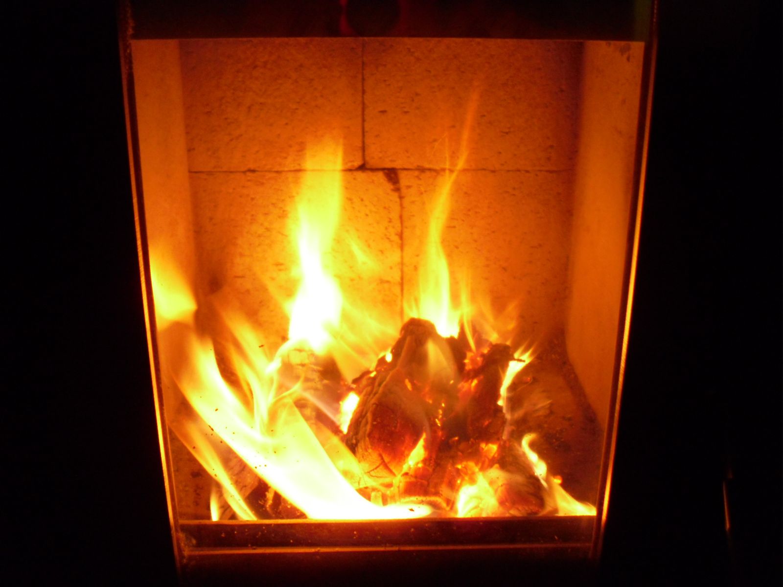

Re: Anfeuern

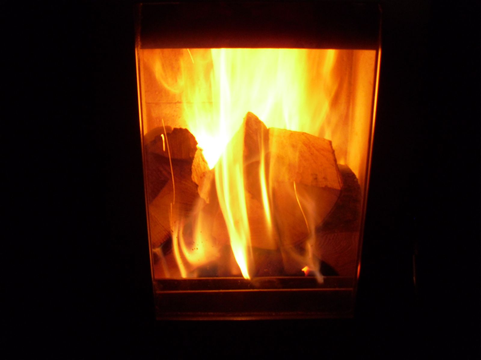

Holzmenge ungefähr so wie auf den ersten Bildern

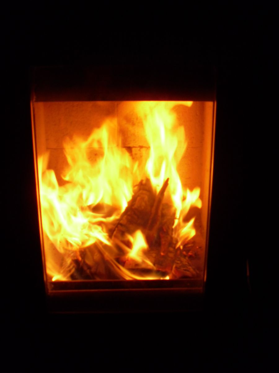

Hab jetzt abbrennen lassen und AGT ist jetzt ca. 300° (ca. 25-30 Minuten)

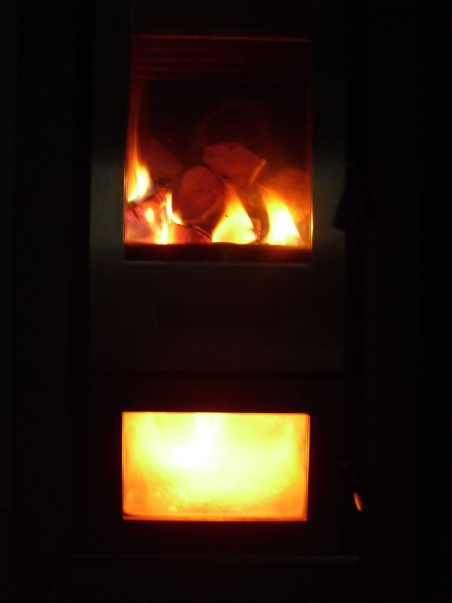

Hier soweit runter, dass ich jetzt gleich den Walli halb voll packe. AGT ca. 310° (ca. 30-35 Minuten)
Jetzt Walli halb voll und untere Tür für 2-3min öffnen, AGT fällt erst kurz und geht dann hoch auf ca. 320°

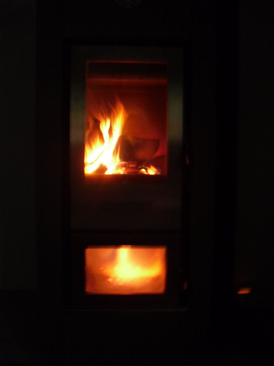

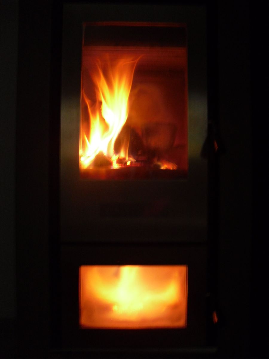

Jetzt untere Tür zu, ein paar Sekunden noch brennen lassen und Klappe so ca. 80% schließen.
Brennt dann oben noch und unten vergast er leicht.
Hat den Vorteil, dass oben die Brennraumtemperatur weiterhin sehr hoch gehalten wird, das Holz dementsprechend auch
gut anbrennt und so auch entsprechend Holzgase bilden kann.
Nach ein paar Minuten Klappe komplett schließen, falls sie nicht schon von alleine komplett zu gefallen ist.
Und so sieht es dann direkt nach dem Prozedere aus ;) (waren jetzt so ca. 45 Minuten)
Hoffe, ich konnte dir damit etwas helfen, damit du etwas Gefühl für das Glutbett und so bekommst.
Das optimale Holz sehe ich hier in Buche (wegen dem Glutbett).
Andere Hölzer wie Eiche oder Nadelholz gehen natürlich auch, finde aber, dass diese gerade beim Anzündvorgang nicht diese schöne gleichmäßige Glutbett schaffe, wie Buche.....
Buche zerfällt schön gleichmäßig, Eiche und Nadelholz bleibt immer mehr zusammenhängend und ergeben auch von der Menge nicht so viel.
Wenn man aber mit der Zeit diese Erfahrungswerte gesammelt hat, kann man "reagieren" und entsprechend etwas anpassen, dann macht generell kein Holz Probleme ;)
Re: Anfeuern

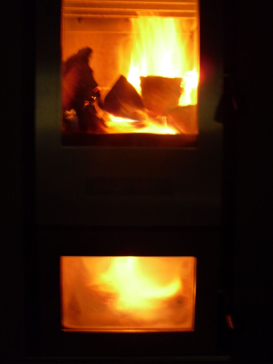

Hier gerade frisch nachgelegt. Genau 90 Minuten nach dem Anfeuern.
Sorry für die Qualität der Bilder :roll: Mir gehts da wie "Jau" :lol:
