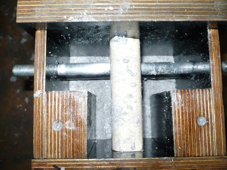

Ich hab mal eine erste Düse aus Schuba FB-K94 gebaut. Gelungen sieht anders aus.

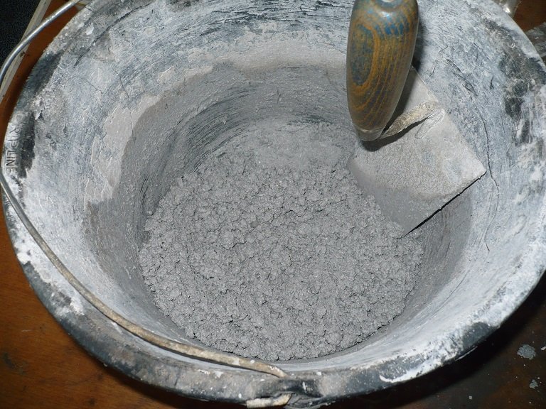

Die Mischung ist ungewohnt trocken (300ml Wasser auf 6kg Beton) und war von der Verarbeitung fast wie die Stampfmasse die so derb in die Hose ging.
Absolut nicht fließfähig. Zum Ende hin hab ich es besser hinbekommen, aber immer noch ziemlich viele Luftblasen.
Gut, die Gussform hochkant zu nehmen ist in der Hinsicht kontraproduktiv weil man einfach nicht sieht was da unten vor sich geht. Hatte das Problem aber auch schon beim anderen Beton, was darauf hindeutet das ich noch immer was grundlegend falsch mache.

Um zu zeigen was ich unter trockener Mischung meine: Von Hand mischen wird bei der Konsistenz nix werden.

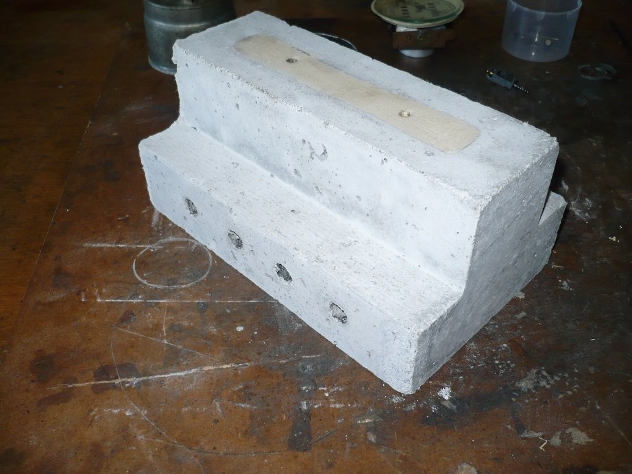

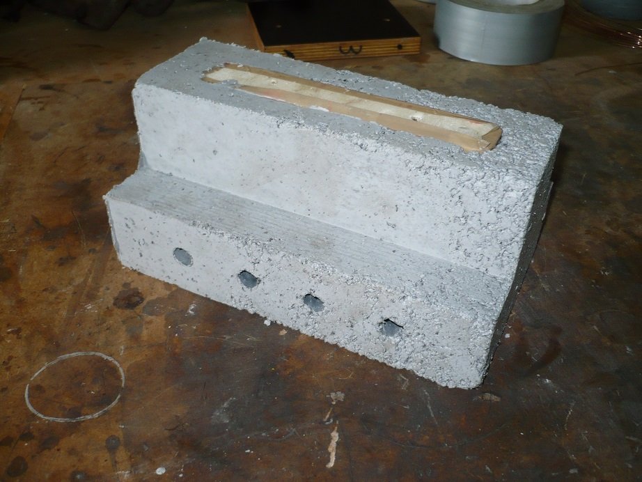

Die fertige Düse: Auf dem ersten Bild sieht man die Seite der Düse die in der Form oben war.
Kein Anfangsfehler, aber in der Mitte große Lufteinschlüsse. Die unsaubere Oberfläche auf der offenen Seite der Form kam daher weil ich etwas zu viel Beton eingefüllt hatte. Bei dem anderen Beton läuft der Überschuss halt einfach aus der Form. Beim K94 merkt erst nach dem Stampfen wie viel zu viel man hat und dann ist der Feinanteil schon obenauf. Nimmt man was davon ab ist der Feinanteil verloren und deswegen bekam ich keine schöne Oberfläche mehr hin.
Mein Grundsätzlicher Fehler ist wohl einfach Ungeduld mit der ersten Schippe. Gründlicher und Stark (!) rütteln. Dann wir es besser. Auch beim alten Beton.

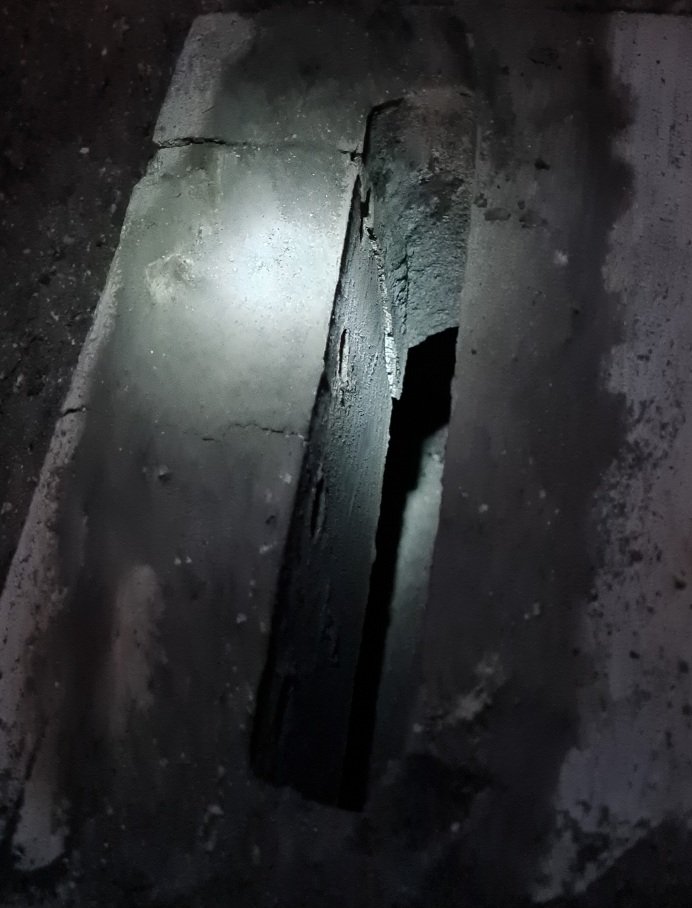

Nachdem die vorherige Düse ca. 15 Ster Hartholz gehalten hatte, neue reingebaut und die ist leider innerhalb weniger Tage ganz unglücklich gebrochen, so dass sich der Querschnitt verjüngte. Mal sehen ob die sich dich noch so verkantet, dass sie drin bleiben kann.
