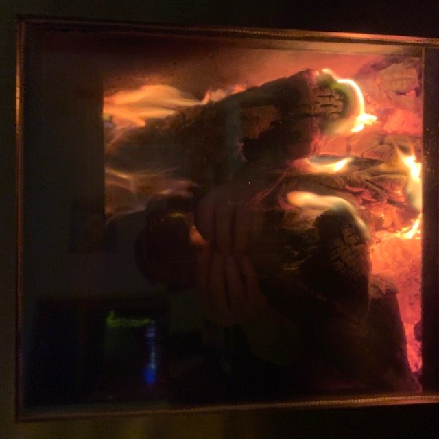

in meinem Ofen läuft noch die Ursprungsdüse, so wie ich sie entwickelt habe. Es sind keine Luftlöcher verschlossen und das einzigste, was nicht mehr im Ofen ist, sind die Aschekästen unter den Gussrosten.
(Mein Ofen ist ja noch die alte Version mit dem klein unteren Brennraum)
Hier aktuelle Bilder vom obern untern Brennraum: (warum die Bilder gekippt sind, kann ich nicht sagen, darauf klicken und sie sind richtig...)

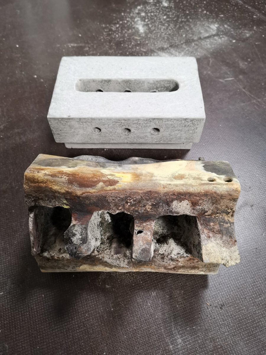

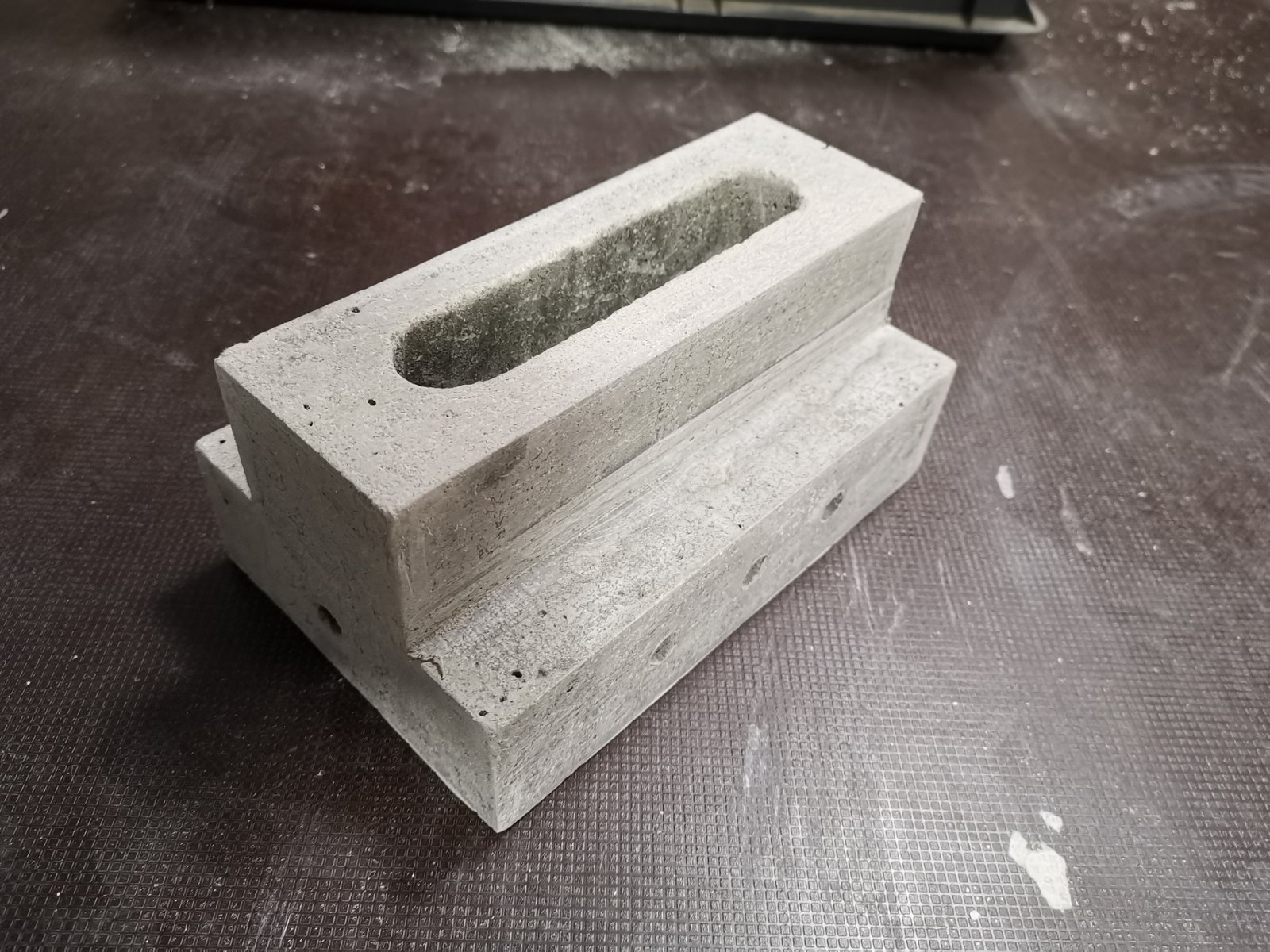

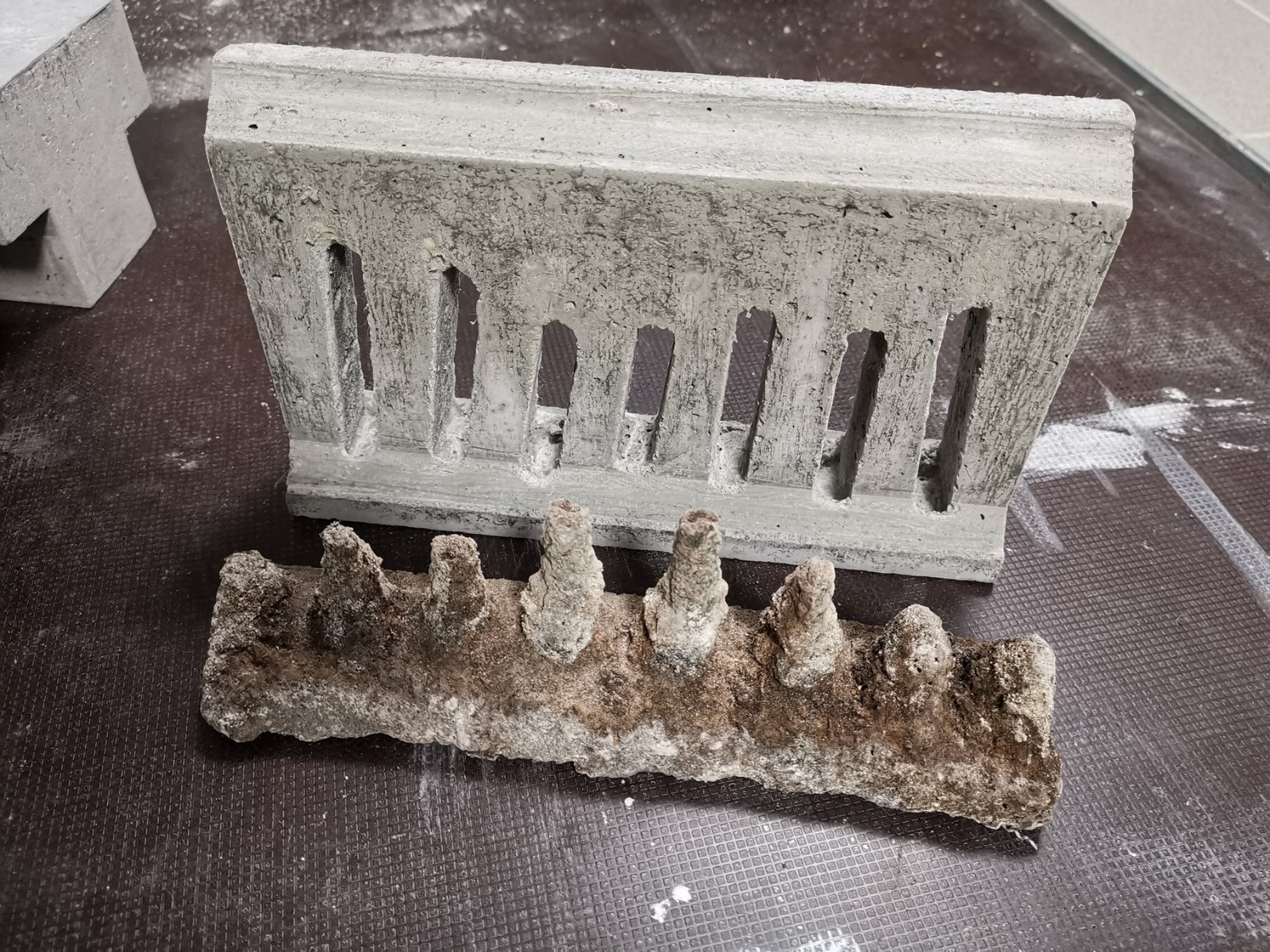

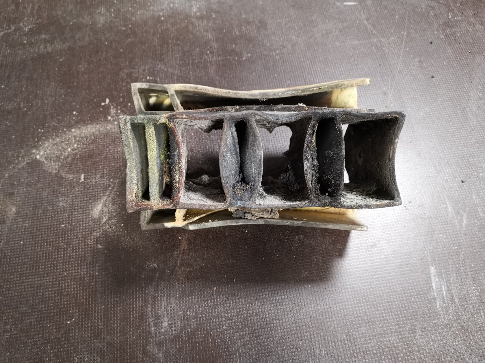

Betondüse erster Versuch
Hallo Düsenbauer,
nachdem meine Gussdüse und die Flammwand nach ca. 40RM und Höllenfeuer inzwischen "leicht" Verschlissen waren habe ich mich am Wochenende ans Betonieren gewagt...
... gerade habe ich meinen ersten Versuch aus der Schalung genommen und bin mit dem Ergebnis mehr als zufrieden
Die Oberfläche ist glatt wie ein Kinderpopo, die Schalung ging dank reichlich Schalöl problemlos runter, die Luftlöcher waren mit Kabelmantel hergestellt und ließen sich einfach aus der Schalung ziehen, das Styrodur konnte ich mit einem großen Schraubendreher innerhalb weniger Sekunden entfernen.
Der Versuch eine Flammwand herzustellen ist zwar auch gelungen aber mir sind die Styrodurstücke beim Verdichten aufgeschwommen daher passen die Luftdurchlässe nicht richtig - da wird es wohl einen zweiten Versuch geben
Falls einer Fragt: die dunklen Stellen in den Bildern auf dem Beton sind vom Schalöl...
Die Düsenöffnung ist ca. 3x15cm und hat 7 Luftlöcher mit je 13mm, das habe ich bewusst etwas kleiner gewählt als das Original da ich Probelem mit zu viel Zug habe...
Nun bin ich gespann auf das erste Heizen
Herzliche Grüße aus Unterfranken
Michael
Michael
