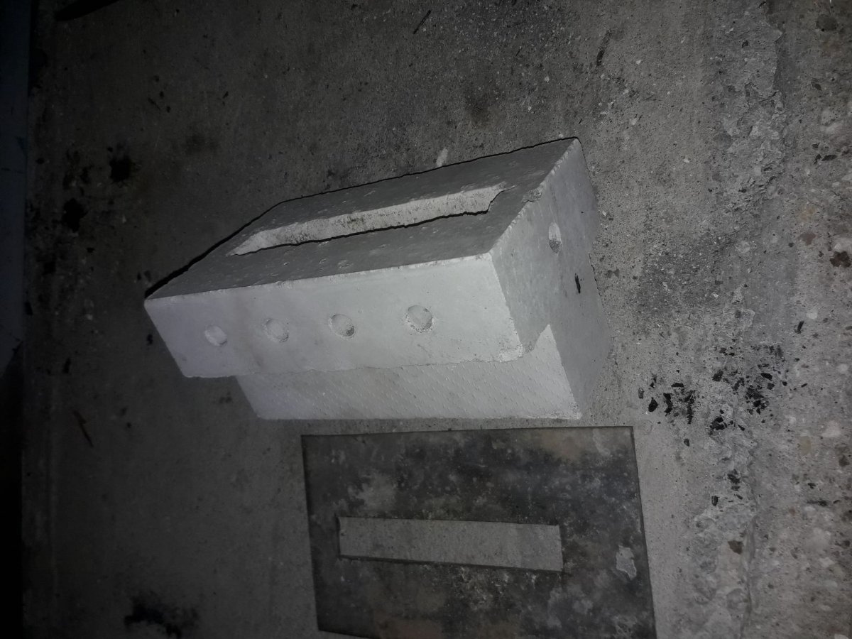

So meine erste Betondüse ist fertig gegossen. Sieht ganz gut aus.
Habe allerdings nur 3500 kg Beton gebraucht.
Wassermenge mit den 4400 kg Beton und 500ml Wasser ging super, wenn man lange genug rührt.
habe dann mit einem kleinem Stemmhammer von aussen gegen die Schalung gehalten.
Ein paar Lufteinschlüsse habe ich noch, werde bei der Nächsten etwas länger gegenhalten.
Habt ihr die Betondüsen immer 10 h im Backofen getrocknet?
und noch eine Frage hätte ich: beim Einbau in den Walli, nutzt Ihr da eine Eisenplatte über der BetonDüse - als Schutz ?

Habe nicht länger warten können und die Betondüse heute mal getestet,
funktioniert leider gar nicht
scheint so zu sein, das nicht genug Luft in den oberen Brennraum kommt.
die ersten paar Minuten eine gute Vergaserflamme wird dann immer weniger und das Feuer oben lodert als ob es zu wenig Sauerstoff bekommt,
habe zuerst gedacht ich hätte die Düse falsch herum eingebaut
war aber richtig, mit Loch nach vorne.
Was macht Ihr denn mit der sekundärluft Schraube? Muss die vielleicht ganz auf?
Da habe ich nichts verstellt beim Wechsel.

Die Sekundärluftschraube ist mit Betondüse komplett außer Funktion. Die seitlichen Kanäle an der Düse fehlen.
Nein, habe mich an Eure Zeichnungen gehalten und die vier seitlichen 12mm Löcher drin und das eine vorne.
