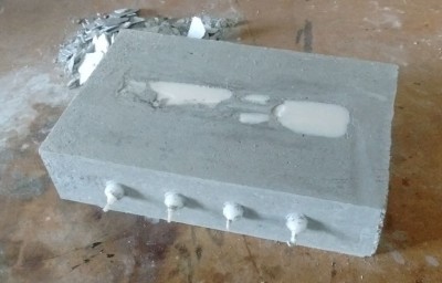

Ich hab mal wieder einen etwas anderen Prozess versucht. Völlig neu ist die Idee nicht, vielleicht erinnert sich wer: ich hatte das Material schon damals im Haustechnikforum in die Runde geworfen...
Ergebnis ist ok, mein Fazit weniger.
Hintergrund: Die Stahlröhrchen rauszuziehen nervt mich etwas und den Styrokern immer vorbereiten macht bei mehreren Düsen im Jahr auch kein Spaß. Daher die Idee: ein Kern der sich ganz einfach entfernen (und recyclen) lässt.
Ich lass mal die Bilder sprechen.
- Düse 5 mit Wachskern
Luftlöcher sind ein paar fertige Kerzen mit 12mm Durchmesser. Mit dem Heißluftföhn erwärmt und an den Kern angepappt. Der Kern war auch nur auf die Siebdruckplatte aufgeschmolzen. Ist bissl knifflig, hält aber ausreichend.

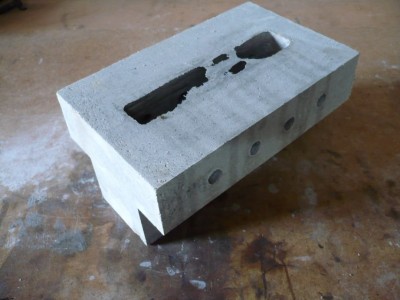

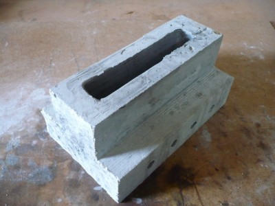

- Düse 5 Unterseite
Nach dem ausschmelzen sah man an der Unterseite dann auch das es Wachs einen etwas eigenen Kopf hat.
- Düse 5 Oberseite
Es bleiben wirklich alle "Details" erhalten.

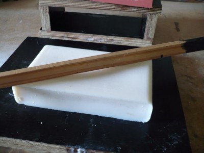

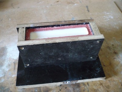

Für den Kern hab ich mir ebenfalls ein Gussform gebaut. Um die Rundung hinzubekommen hab ich auf hitzebeständiges Silikon zurückgegriffen und einfach eine Styropordüse abgeformt.
- Wachskern in Gussform
Parafinwachs dehnt sich mit der Temperatur aber recht deutlich aus.
- Wachskern in einem Arbeitsgang gegossen
Das heißt: beim Abkühlen schrumpft der Kern und bekommt eine sehr deutliche Beule. Man kann das umgehen indem man den Kern in 3-5 Arbeitsgängen gießt (hab ich bei Düse 5 auch so gemacht). Gegenüber Styropor hat man, vom Arbeitsaufwand her, damit aber nix gewonnen.
Daher wird es bei diesem einen Versuch bleiben.
