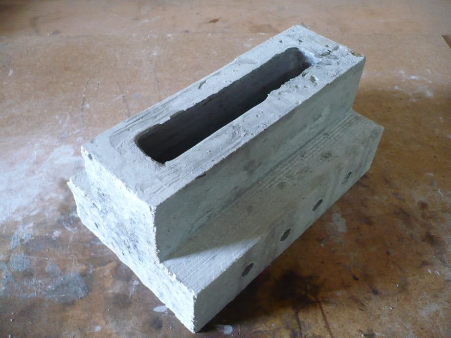

So erster Versuch Betondüse läuft.
Formbaum war keine Problem.
Als Rohre habe ich Kupfer genommen. Waren gerade da.
Habe Sand und cement wie auf den Sack beschrieben Gemischt Wasser müsste ich etwas mehr nehmen wollte es ja gießen und nicht Krümeln.

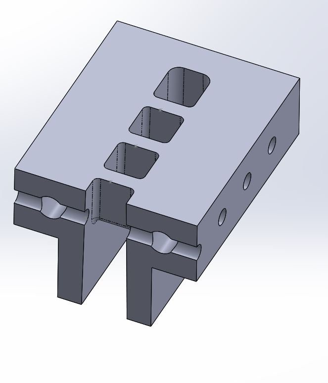

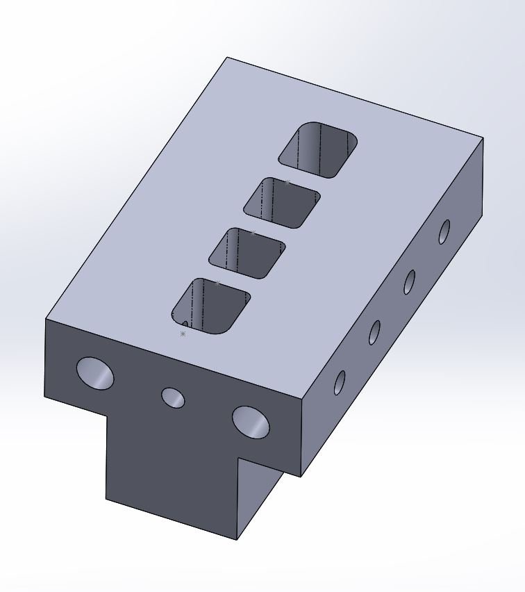

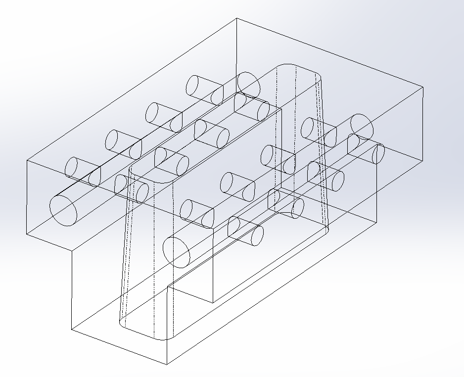

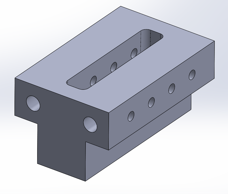

Servus Leute,
stehe jetzt auch kurz davor mir eine Düse zu giessen...
Dazu habe ich mal eine Frage: Hat bisher schon jemand probiert die original Zuluftführung im Block (von vorne über den Luftschieber) mit einzugiessen?
Sollte ja über einen zweiten Kern machbar sein. Sorgen würde ich mir allerdings wegen der Rissgefahr machen.
Hab das mal grob für eine Seite im CAD dargestellt, Kerndurchmesser wären hier 20mm.
Ich denke es wäre schon sinnvoll wenn der Block über die Löcher Frischluft bekommt und nicht Holzgas.
Was meint Ihr?
VG,
Felix

Meine Experimente in der Richtung gehen nur sehr schleppend voran.Sirnicha hat geschrieben: 18. Jun 2018, 13:47 Hat bisher schon jemand probiert die original Zuluftführung im Block (von vorne über den Luftschieber) mit einzugiessen?
Ich hab bei meinen Düsen jetzt schon Rissgefahr an weniger delikaten Stellen. Vorzugsweise Stirnseite von oben nach unten entlang des rechteckigen Düsenkerns.Sorgen würde ich mir allerdings wegen der Rissgefahr machen.
Sind die kleinen Querbohrungen >10mm wäre das eine Engstelle.Hab das mal grob für eine Seite im CAD dargestellt, Kerndurchmesser wären hier 20mm.
Bekommt er ja auch.Ich denke es wäre schon sinnvoll wenn der Block über die Löcher Frischluft bekommt und nicht Holzgas.
Frischluft kommt von unten, wird an der unteren Türe vorbei geleitet und zwischen den Türen nach links und rechts verteilt. Dort gelangt sie als Primärluft über die Aschekästen und durch den Rost in den oberen Brennraum.
Original wird die Sekundärluft durch den Sekundärluftschieber in den Düsenblock geleitet, dort verteilt und versorgt den unteren Brennraum.
Solange der Kamin zieht kommt kein Holzgas in den Frischluftkanal unter den Rosten.
Nachteil des Düsenblocks ist freilich das wir den Sekundärluftschieber umgehen und damit außer Funktion setzen. Wobei seine Funktion original schon nicht sehr ausgeprägt war.
Möchtest du nun den Sekundärluftanteil reduzieren hast du aber immer noch die Möglichkeit den Querschnitt zu reduzieren indem du die Löcher kleiner gießt oder einfach verstopfst. Verglichen mit der Betriebsanleitung ist das nicht mal ein Nachteil, da ist auch die Rede davon den Sekundärluftschieber einmal einzustellen und dann so stehen zu lassen.
Es gibt eine Idee die wir noch nicht ausprobiert haben: Bringt es etwas die Zuluftöffnungen asymmetrisch anzuordnen um die Luft in der Düse gleichmäßiger zu verteilen?

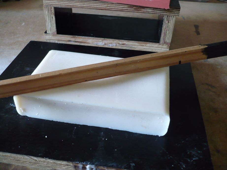

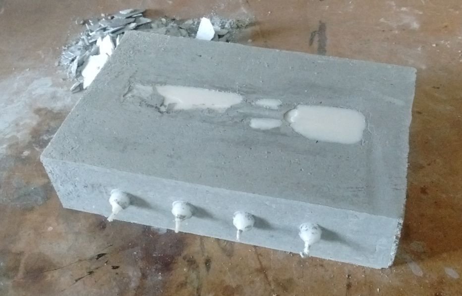

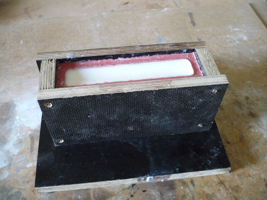

Ich hab mal wieder einen etwas anderen Prozess versucht. Völlig neu ist die Idee nicht, vielleicht erinnert sich wer: ich hatte das Material schon damals im Haustechnikforum in die Runde geworfen...
Ergebnis ist ok, mein Fazit weniger.
Hintergrund: Die Stahlröhrchen rauszuziehen nervt mich etwas und den Styrokern immer vorbereiten macht bei mehreren Düsen im Jahr auch kein Spaß. Daher die Idee: ein Kern der sich ganz einfach entfernen (und recyclen) lässt.
Ich lass mal die Bilder sprechen. Luftlöcher sind ein paar fertige Kerzen mit 12mm Durchmesser. Mit dem Heißluftföhn erwärmt und an den Kern angepappt. Der Kern war auch nur auf die Siebdruckplatte aufgeschmolzen. Ist bissl knifflig, hält aber ausreichend.
Nach dem ausschmelzen sah man an der Unterseite dann auch das es Wachs einen etwas eigenen Kopf hat.
Es bleiben wirklich alle "Details" erhalten.
Für den Kern hab ich mir ebenfalls ein Gussform gebaut. Um die Rundung hinzubekommen hab ich auf hitzebeständiges Silikon zurückgegriffen und einfach eine Styropordüse abgeformt. Parafinwachs dehnt sich mit der Temperatur aber recht deutlich aus. Das heißt: beim Abkühlen schrumpft der Kern und bekommt eine sehr deutliche Beule. Man kann das umgehen indem man den Kern in 3-5 Arbeitsgängen gießt (hab ich bei Düse 5 auch so gemacht). Gegenüber Styropor hat man, vom Arbeitsaufwand her, damit aber nix gewonnen.
Daher wird es bei diesem einen Versuch bleiben.
