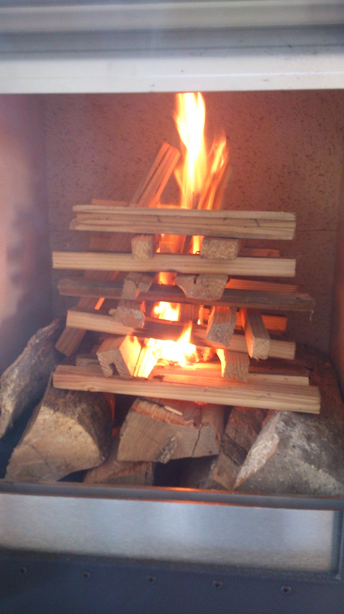

SO jetzt mal ein paar Fotos Vom ersten Anheizen
Mit Umgelegter Klappe
Vor dem Umlegen der Klappe
Anzünden
Anzünden
