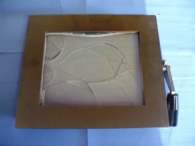

Wollte den Walli vorhin anheizen, aber: HOPPLA!
IR-Glas gesprungen 01/16
Das war zuletzt noch nicht. :shock:
Meinem Senior gings aber ähnlich, von jetzt auf nachher die Scheibe geplatzt.

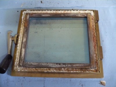

Zur Wallnöfer-Anleitung gibts nix hinzuzufügen.
Man braucht aber, zur vormontierten Scheibe, auch etwas Dichtungskleber. Und da man sie schon raus macht ist es sicher auch ein guter Zeitpunkt die Türdichtung zu ersetzen. Die hatte ich aber leider nicht da.
IR-Glas ersetzt 01/16
Zeitaufwand: 25min.
