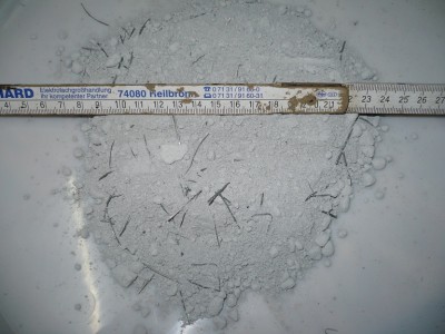

Feuerfestbeton Schuba FB GA 58/10 ST
Der Beton ist dann doch feiner als die Beschreibung klingt. Die Stahlfasern haben etwa die Größe von Tackernadeln, sind aber wesentlich dünner und flexibler.
Die Fasern im Fahrbeton waren wesentlich länger und größer (hab ich im Kellerboden drin).

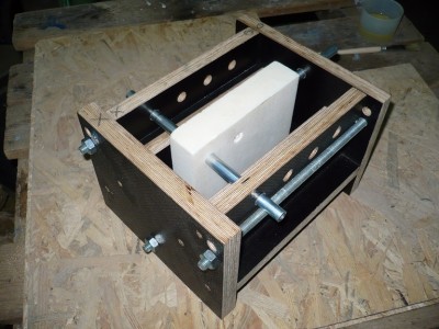

Meine Gussform fürn Düsenstock
Ist aus Siebdruckresten. Die 5 Teile werden von Holzdübeln geführt und mit Gewindestangen zusammengehalten. Mehr Bilder dann beim Zerlegen.
Die Röhrchen sind aus verzinktem Stahl, kleiner Tipp fürs Anschleifen: Einfach mitm Senker rein und danach Außen bissl entgraten. Geht schneller als das Gefummel am Schleifbock. 8-)
Mit dem Styrodur hab ichs mir einfacher gemacht als schlimmfeld: Bandsäge mit feinem Holzblatt (24 Zähne/Zoll) und mit einem Schleifblock bissl nachbearbeitet.
Hab die Form vorher noch mit Salatöl eingerieben, in der Hoffnung das sichs gut Trennen lässt.

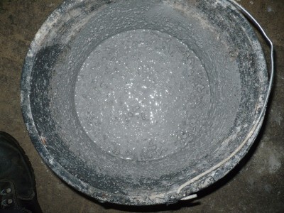

Beton angemischt - zu dünn?
Und hier begann mein Unglück.
Das sollten 750g Wasser und 5kg Beton sein. Kann aber gut sein das ich beim Wasser verguckt hab. Allerdings konnte ich es da nicht mehr kontrollieren, die Küchenwaage geht nämlich nur bis 5kg.

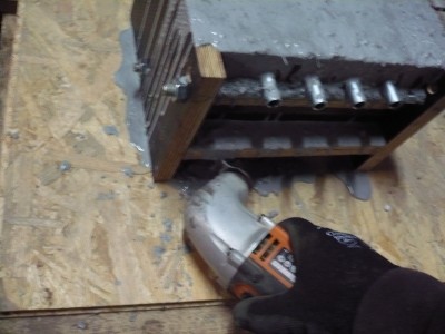

Oszisäge als Vibrator
Die Seitenwände sind unten nicht ganz gleich geraten, dadurch kippelt die Form etwas. Ist aber gut so, lässt sich mit der Oszillationssäge nämlich wunderbar verdichten. :mrgreen:

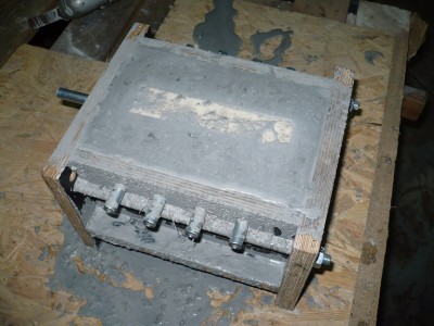

Die Oberfläche finde ich ist sehr gut geraten.

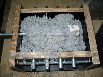

Die Oberfläche oben ist rissig. :(
Hab mit der Spachtel die Kanten etwas entgratet, das werde ich beim nächsten Mal sein lassen. Es kamen nämlich gleich Stahlnadeln zum Vorschein.
