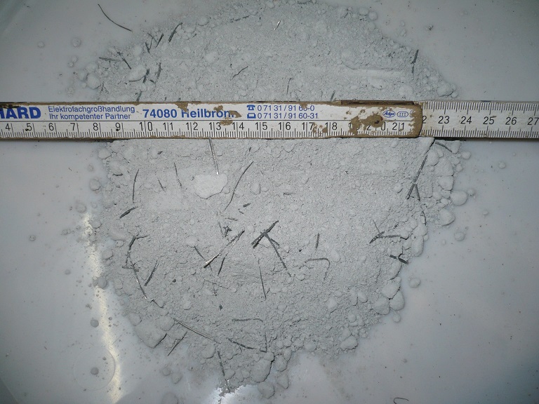

Aber fangen wir mal vorne an: Der Beton ist dann doch feiner als die Beschreibung klingt. Die Stahlfasern haben etwa die Größe von Tackernadeln, sind aber wesentlich dünner und flexibler.
Die Fasern im Fahrbeton waren wesentlich länger und größer (hab ich im Kellerboden drin).

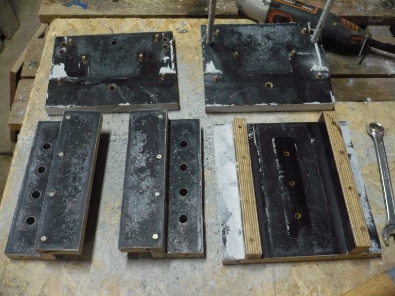

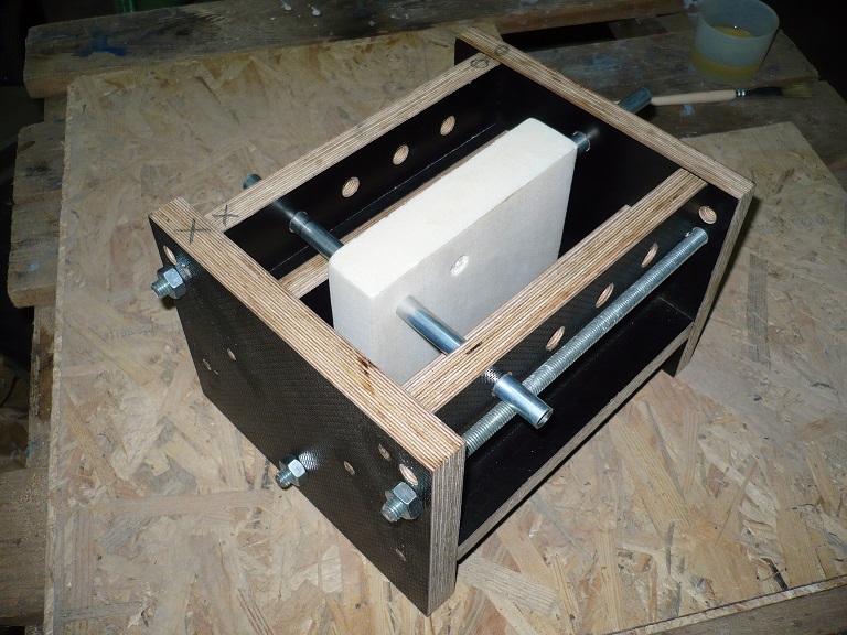

Ist aus Siebdruckresten. Die 5 Teile werden von Holzdübeln geführt und mit Gewindestangen zusammengehalten. Mehr Bilder dann beim Zerlegen.
Die Röhrchen sind aus verzinktem Stahl, kleiner Tipp fürs Anschleifen: Einfach mitm Senker rein und danach Außen bissl entgraten. Geht schneller als das Gefummel am Schleifbock.
Mit dem Styrodur hab ichs mir einfacher gemacht als schlimmfeld: Bandsäge mit feinem Holzblatt (24 Zähne/Zoll) und mit einem Schleifblock bissl nachbearbeitet.
Hab die Form vorher noch mit Salatöl eingerieben, in der Hoffnung das sichs gut Trennen lässt.

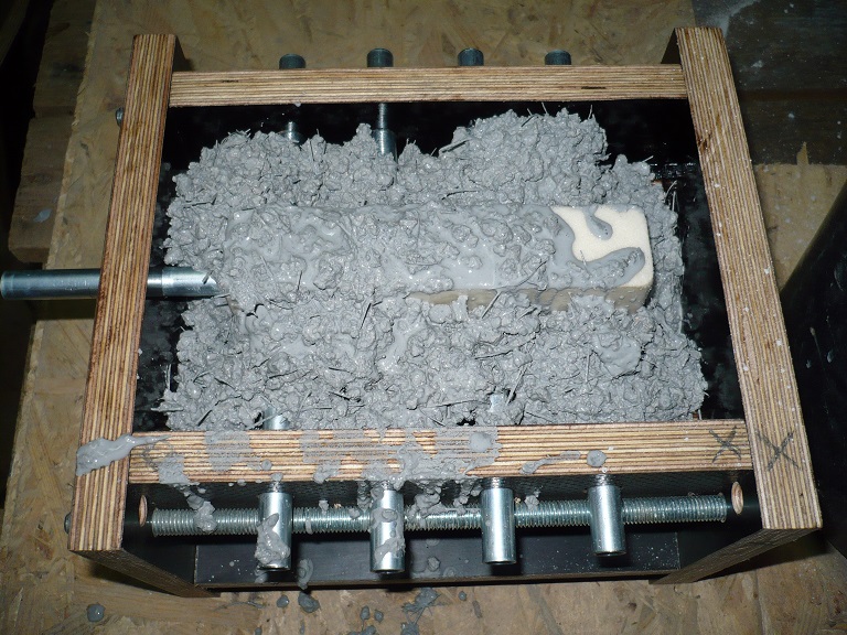

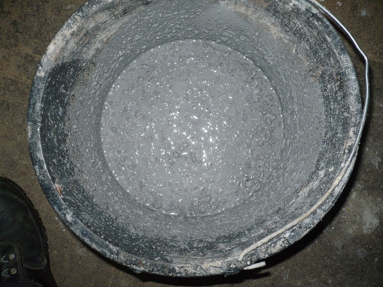

Und hier begann mein Unglück.
Das sollten 750g Wasser und 5kg Beton sein. Kann aber gut sein das ich beim Wasser verguckt hab. Allerdings konnte ich es da nicht mehr kontrollieren, die Küchenwaage geht nämlich nur bis 5kg.
Zum Mischen noch: Kauft euch ruhig einen Maschinenquirl dafür. Die Kosten nicht die Welt und je kleiner im Durchmesser umso kleiner darf die Maschine ausfallen. Mein großer hat 10cm, das ist für die 750W Maschine zu viel, aber ein 5er geht auch am Akkuschrauber.
Rutscht trotz des großen Zuschlags gut in die Form.
Die Seitenwände sind unten nicht ganz gleich geraten, dadurch kippelt die Form etwas. Ist aber gut so, lässt sich mit der Oszillationssäge nämlich wunderbar verdichten.
Die Luft ist raus, das Wasser schwimmt auf. Ab damit in Keller und morgen sehen wir weiter.

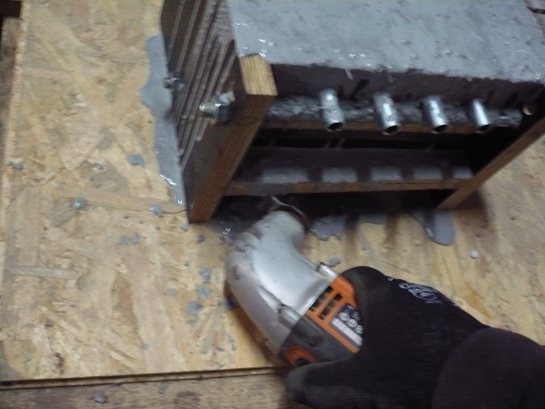

Einfach mal abwarten, was morgen dabei herauskommt. Ein Tipp noch: vorsichtig mit den Luftlöchern umgehen. Die Röhrchen werden fest drinstecken und nicht so leicht rausgehen. Du musst vorsichtig daran drehen. Die Schalung sollte einfach zu lösen sein. Den Styrodurblock einfach mit einem Akkuschrauber rausbohren....

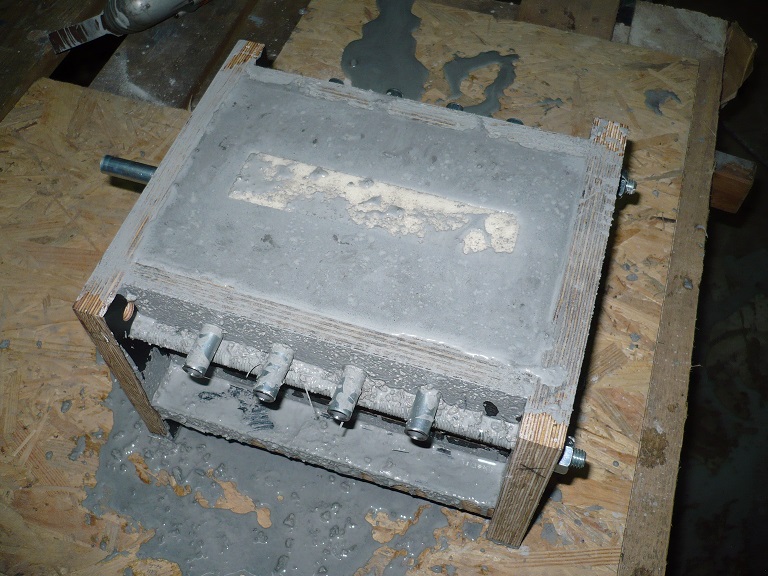

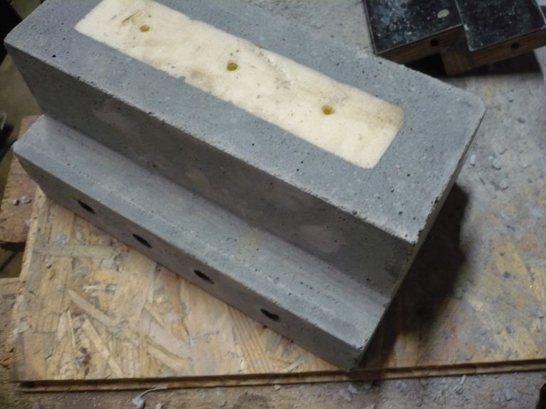

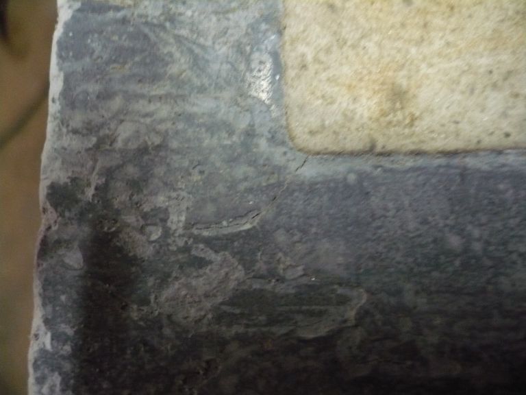

Hab den Block vorhin ausgeschalt.
Mit den Röhrchen ging ganz gut, 2 waren allerdings etwas störrisch. So wie es aussieht waren die nicht ordentlich entgratet und am Ende ein wenig dicker. Die Oberfläche finde ich ist sehr gut geraten.
Die Oberfläche oben ist rissig.
Hab mit der Spachtel die Kanten etwas entgratet, das werde ich beim nächsten Mal sein lassen. Es kamen nämlich gleich Stahlnadeln zum Vorschein.
Das Ölen scheint was gebracht zu haben, die Sägekanten in der Form waren nicht so verschmutzt wie die ungeölten oben am Rand.
